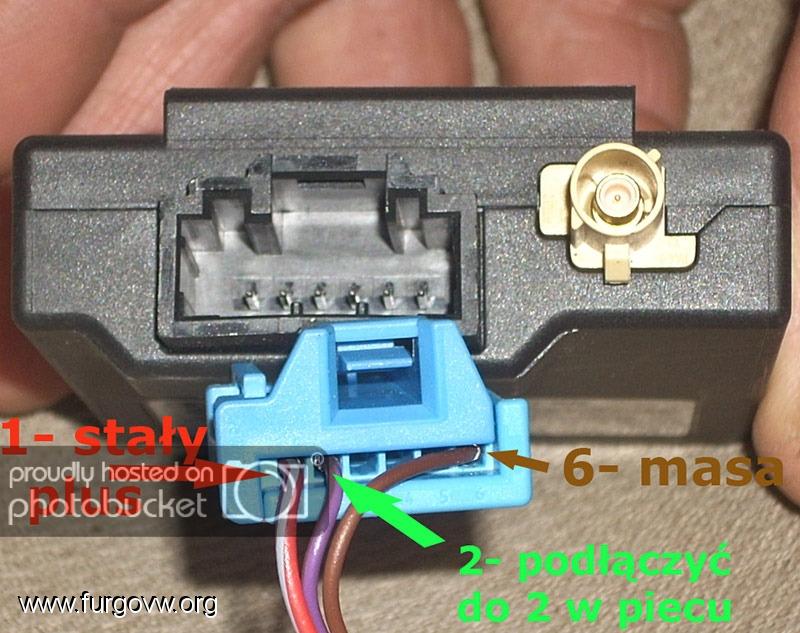

Buscando un poco más he dado con esta pagina de polonia
http://touranklub.pl/forum/viewtopic.php?f=18&t=28&view=print
Donde montan un kit T90 telestart de webasto para Thermotop C (que imagino necesitará el mismo pin-out)
En perfecto polaco pone:
Pod??czenia centralek Telestart:
Pin 1 pod??czy? do sta?ego plusa
Pin 2 pod??czy? do pinu num 2 w 8 pinowym gniazdku webasto
Pin 3 - sterowanie analogowe dla aut bez szyny CAN, my tego nie pod??czamy!
Pin 6 pod??czy? do masy
Que dándole al traductor de Google viene a ser:
Telestart PBX conexión :
Pin 1 está conectado a una constante positiva
Pin 2 conectado al pin 8 num calentador de enchufe 2 pines
Pin 3 control analógico para vehículos sin bus CAN , no conectamos !
Pin 6 está conectado a una masa
Así pues todo parece indicar:
Pin 1 = Batería
Pin 2 = Señal encendido/apagado
Pin 3 = Habría que ver...
Pin 6 = Masa
En cuanto pueda desmonto el display para ver cuantos cables llegan al connector.
