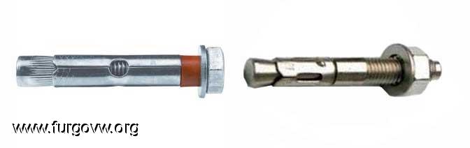

A ver machote que teneis menos inventiva que un cerebro de gelatina.
Vete a la ferreteria y compra un taco de expansión metálico para muro,(normalmente dorados con una anilla de plastco roja y completamente metálico) del diametro del taladro central lo metes lo apretas y expansionará la cuña dentro del rodamiento después coje un martillo y un cincel y golpea el taco pafuera, yata rodamiento sacao, a ver si preguntais cosas mas dificiles que esto está chupado.
Un saludo y todo es broma no ofenderos
cls
Cita de: luis charco en Octubre 31, 2012, 00:22:55 am
..... taco de expansión metálico para muro,(normalmente dorados con una anilla de plastco roja y completamente metálico) del diametro del taladro central lo metes lo apretas y expansionará la cuña dentro del rodamiento después .....
Sí señor, buena idea, muy ingeniosa.
El taco sería como uno de estos:

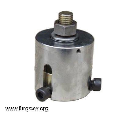

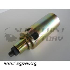

Además, como tiene rosca, usando un tubo por el exterior y con una "arandela" lo suficientemente grande, podría actuar directamente como extractor.
Algo así como esto:
o esto
