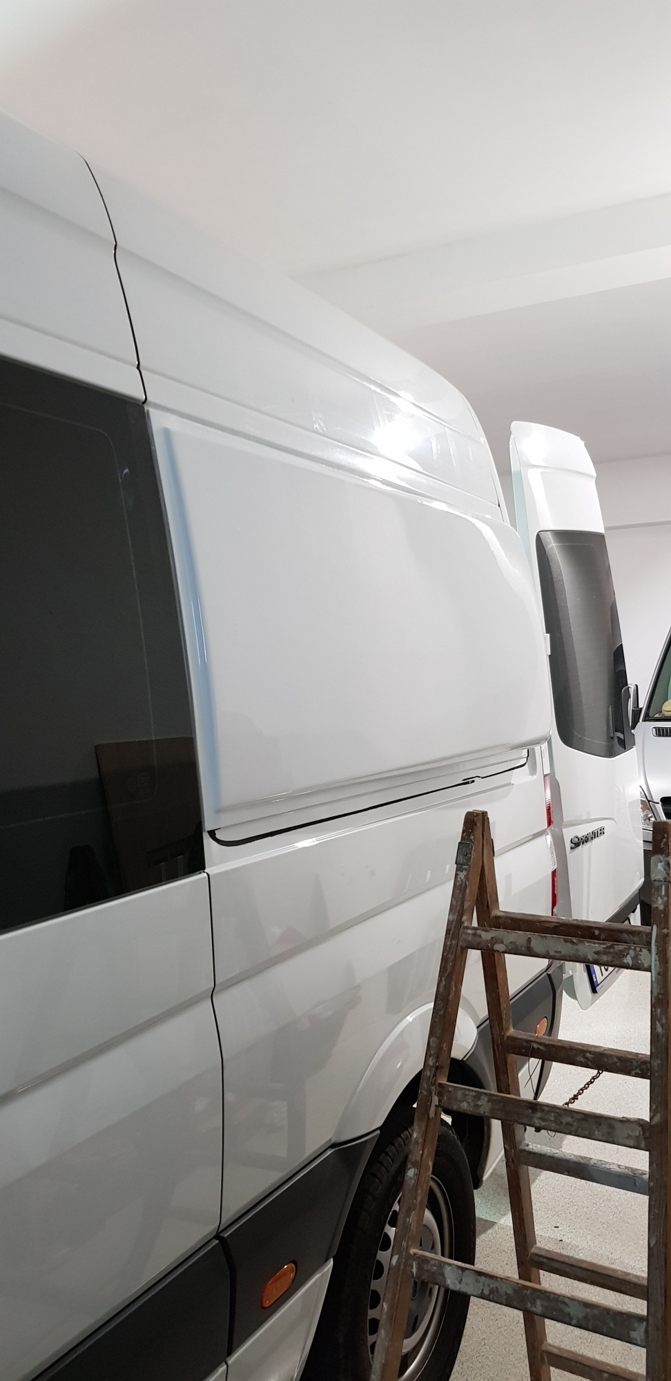

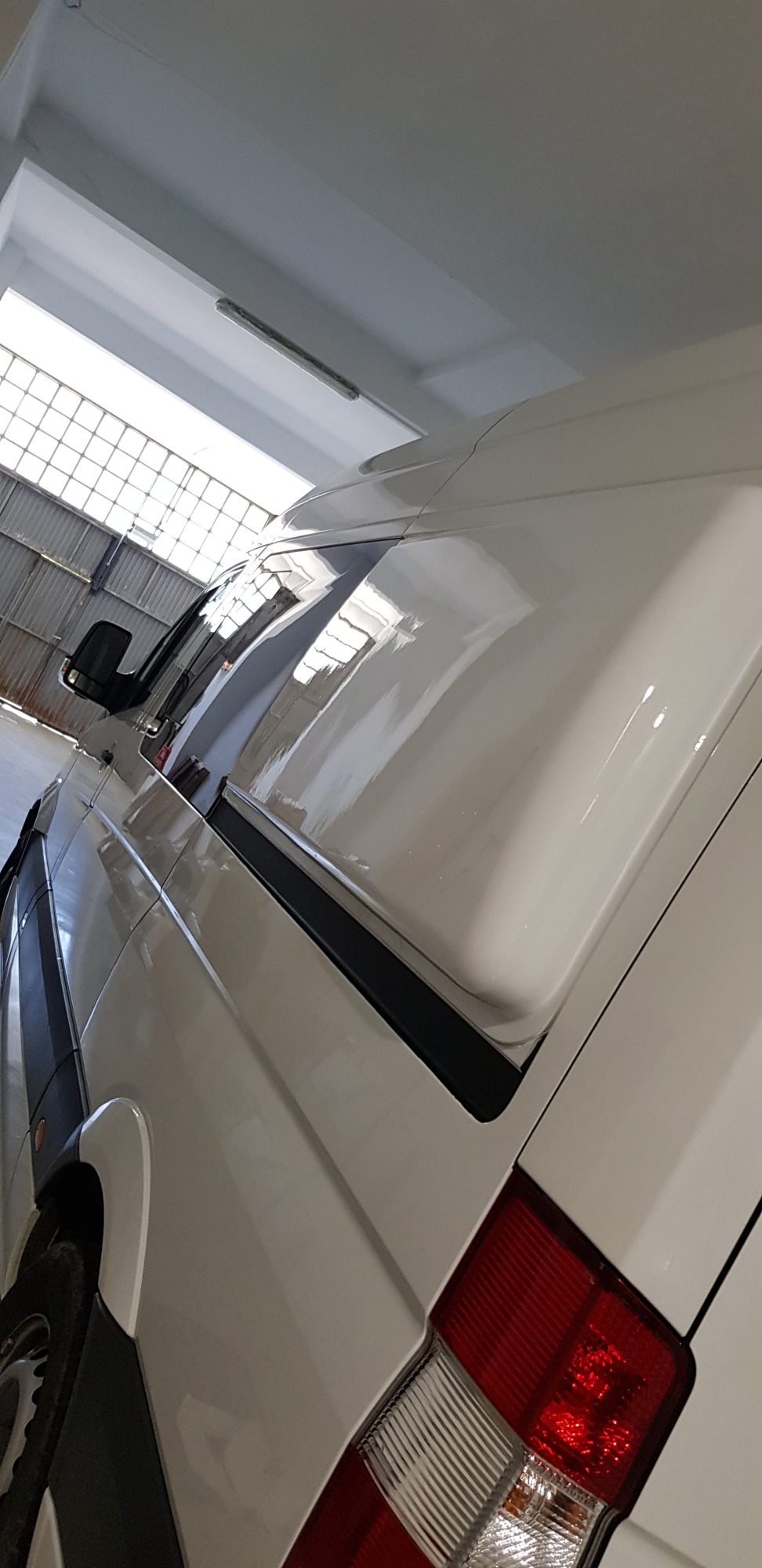

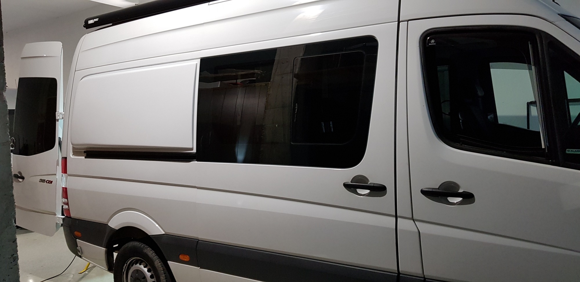

Hola, me he liado a cambiar los cristales traseros de la sprinter y colocar unas ampliaciones que venden. La cama superior me daba 1,85 y yo mido 1,77 pensaba que era suficiente pero no dormía cómodo, a poco que me movía me pegaba en la cabeza y los pies. Ahora se me a quedado 2,03 de largo, y el cambio a sido brutal. Tengo pocas fotos por que siempre se me olvidan cuando me lío con reformas
Y aquí un remate de vinilo negro para no tener que pintar la zona donde pegaba la ventana,ya que esta era más grande que la joroba. Ya que la joroba viene con las medidas adecuadas por si tienes puerta corredera a la izquierda.

Yo creo que son para las L2H2, vienen sin aislar yo solo le he puesto los aislantes de 9 capas pegados.....no quería perder ni un solo cm..con los cristales solo tenía los aislantes y me fueron bien. Los cogí en Van house....también los tiene lulukabaraka.... La verdad que es un cambio exagerado, parece mentira pero esos 18cm de más se agradecen 7n montón.

Ahí lo tienes, tienes que sumarle el patin de la puerta corredera,hay que cambiarlo por que si no pega la puerta al abrir y el pintado.

Si, pensé en pintarlas de negro siguiendo la línea de los cristales como estaba antes....pero no iban a ser el mismo y me convenció más en blanco.
