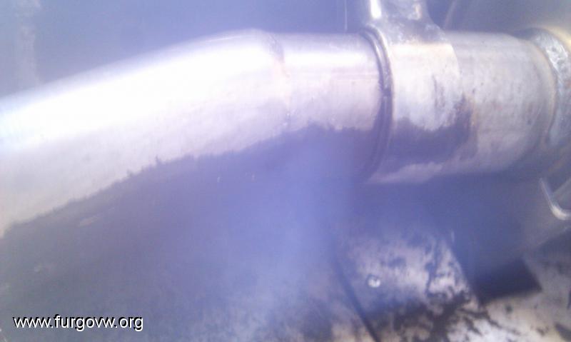

Bueno pues confirmado pierde algo de gasoil por la junta donde está el cable del  acelerador. La cosa es que me pierde por la junta de escape me comentan que es retén del turbo y que le entra aceite al motor. al arrancar sale bastante humo blanco. OS dejo una fotico del escape.
Que OS parece? El turbo está reparado con una factura de 350 leuretes
grneo
Al montar el turbo viene preparado para montarlo en gof... para la r3ahi ke girar las caracolas si no se a xolocado en buena posicion la parte central no lubrica bien y se joden los retenes internos y te tira el aceite para el escape...
