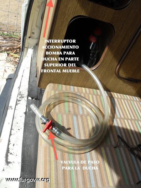

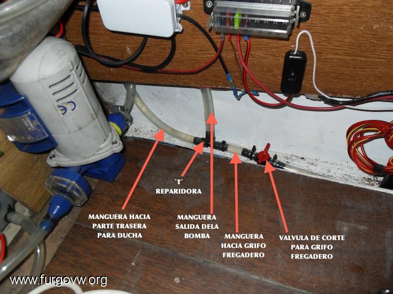

Hola aki os dejo unas foticos de como tengo la instalacion de mi ducha trasera, muy basica puesta en mi T3. La bomba que use es sin presostato por lo que tengo puestas valvulas de corte para fregadero y ducha.

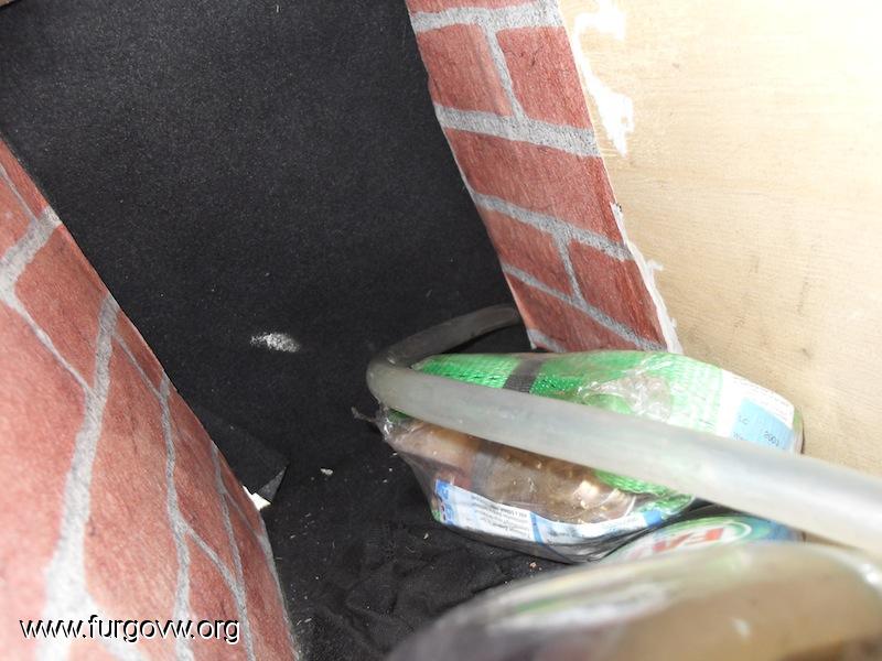

1.Instalacion de la bomba y las mangueras para repartir al fregadero y ala duxa trasera. La valvula del fregadero la mantengo cerrada siempre, cuando voy usar fregadero la abro y con el grifo que tiene su interruptor ya comienza a salir el agua.

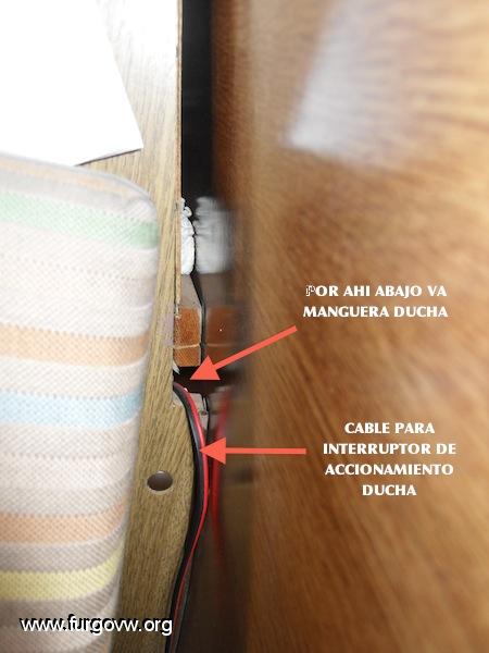

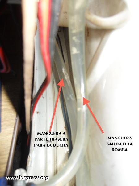

2.Los tubos los paso por el lateral de la furgo entre la chapa exterior y el contrachapado que tengo puesto en las paredes.
3.Tambien paso el cableado para el interruptor de accionamiento de la ducha en la parte trasera.Un extremo va al interruptor de la parte trasera y el otro extremo de los cables lo tengo conectado al mismo contacto que el interruptor del grifo del fregadero.

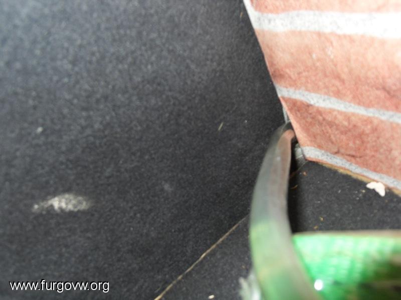

4.La manguera la saco por la parte de atras de los muebles traseros, haciendo pequeña endidura si no tuvieramos espacio entre el final del mueble y la chapa.
5.Y por ultimo, la manguera de un metro y medio mas o menos para poder maniobrar bien con la ducha y engancharla en el porton trasero cuando este abierto.La llave de paso la pongo en el extremo para mayor comodidad al usarla.Abririamos llave de paso y accionariamos El interruptor para poner la bomba en funcionamiento.El interruptor esta colocado en la parte superior de la parte de atras del mueble.
