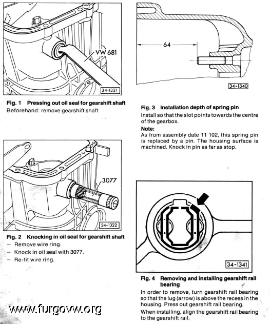

Me gustaría resolver los problemas de sudoración de la caja de cambios por el eje selector de las marchas, y no encuentro información de cómo se cambia el retén.
Agradeceria si alguien lo ha hecho, si se puede cambiar sin bajar la caja, y cual es el procedimiento para no cagarla.

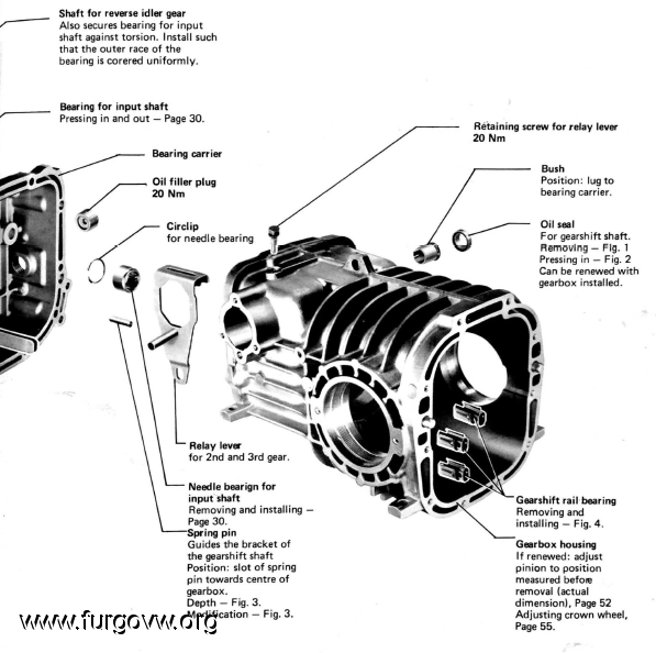

Me respondo a mi mismo.
Sí es posible cambiarlo sin soltar la caja. Gracias al manual que he encontrado aquí https://vwt25.blog/files/  .palmas

Pero primero hay que quitar el selector desde el otro lado desmontando la carcasa donde hay el interruptor de marcha atrás.
Como lleva una junta tórica no voy a ponerme hasta que la haya encontrado.
