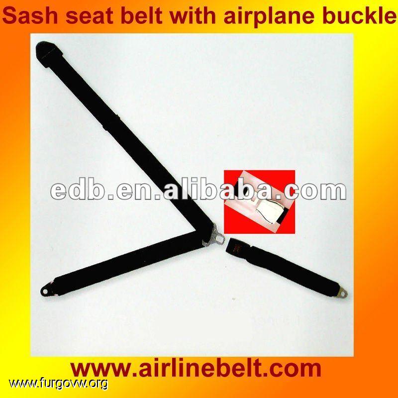

Los cinturones de seguridad ESTÁTICOS son tan válidos como los normales... de hecho, los cinturones originales de mi T3 son de dos puntos, pero estáticos. Los tenso manualmente a la longitud deseada y anclo la silla...
El de la derecha tengo el "carrete" en el punto que marca la guia la carrocería y en el de la izda (es una Cali y sólo tiene 2 plazas atraas) lo tengo en el mismo sitio que el final, de forma qeu envuelve el asiento... a ver si saco foto...
Por cierto, cinturón estático:
PD: este no es el mio...
