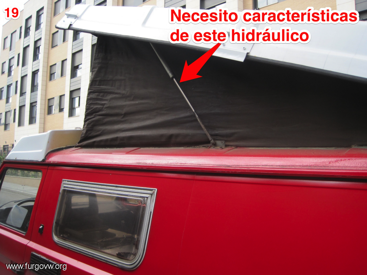

Buenas a todos, a ver si alguien con un techo Reimo elevable me puede dar información.
Resulta que uno de los hidráulicos del techo está roto, quiero cambiarlo, pero no tiene ninguna pegatina ni chapa que me diga que modelo o que fuerza tiene, si alguien me pudiera ayudar lo agradecería mucho.

A ver si pronto la saco del taller para sacarle una foto, alguien tiene que tener un techo como el mío
No3
A ver, te digo lo que hice yo para conseguir los de una compi. Con la medida del recorrido, es decir abierto, la medida de la camisa o botella y comprobar si los ojales o rotulas se pueden quitar o son fijos, llamas a una casa de amortiguadores, yo los compré en esta, http://www.montcada.com/ les explique para que eran y me los dieron de 400Nt.

osti!!! muchas gracias no había visto la respuesta.
Subo una foto por si alguien los tiene.
