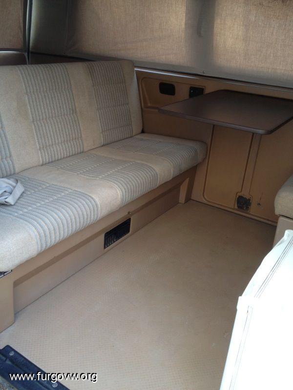

aqui esta presentada
ya puesta asi que da que calor tira uuuuuu

xbrujo
ahora si ya terminada la instalación  alimentación  puesto con un cable de sección su fusible y al nasa
solo me falta hacer el mueble cajon para ella
un saludo
y probada la calefaccion  y va de cine ya
Eberpacher  d2 montada en una G.V,  calienta que da gusto
lokaina
Muy buen trabajo  .ereselmejor. Me gusta esa caldera que has puesto. Que altura coge con las conexiones hasta la parte superior?
