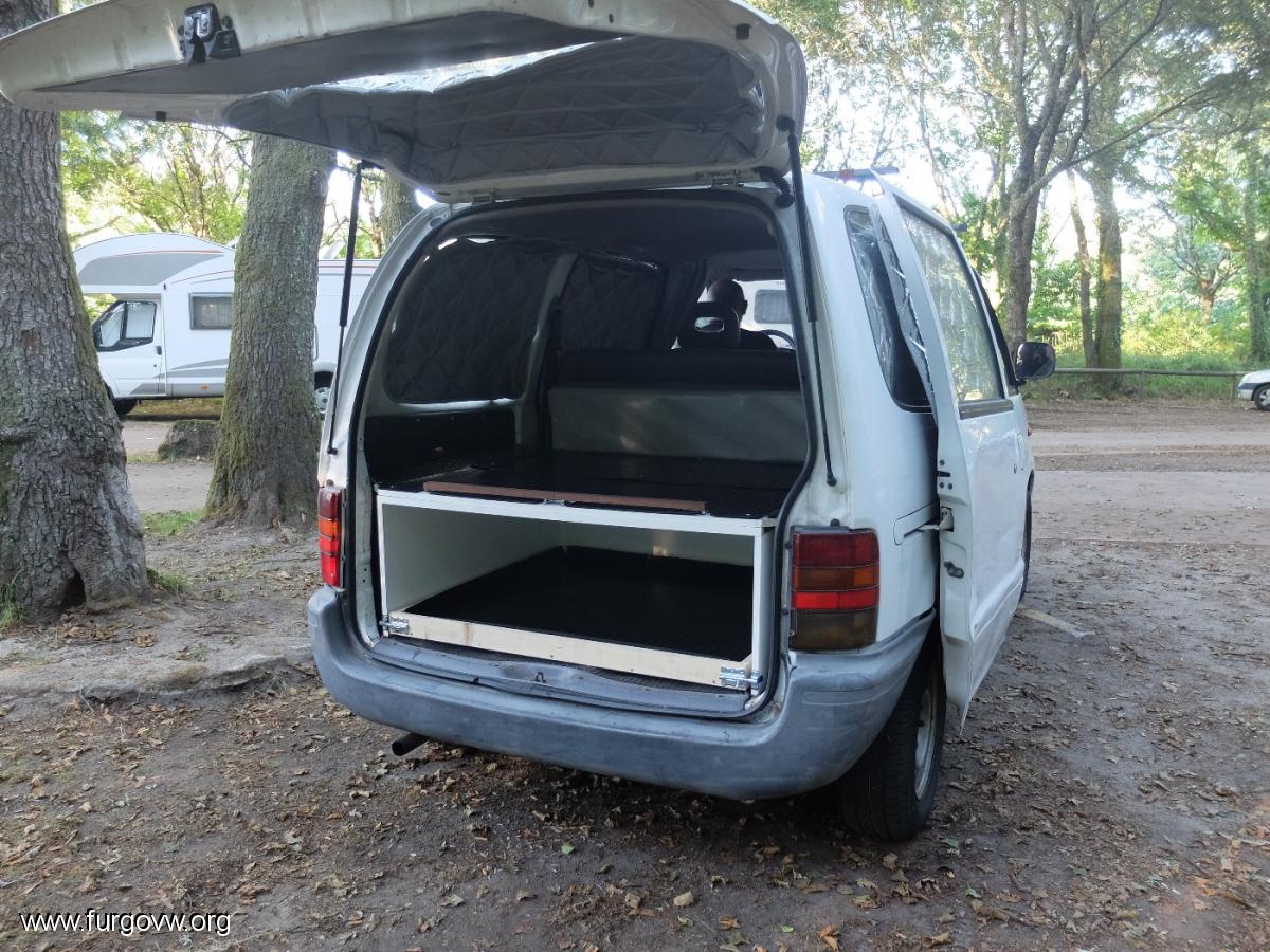

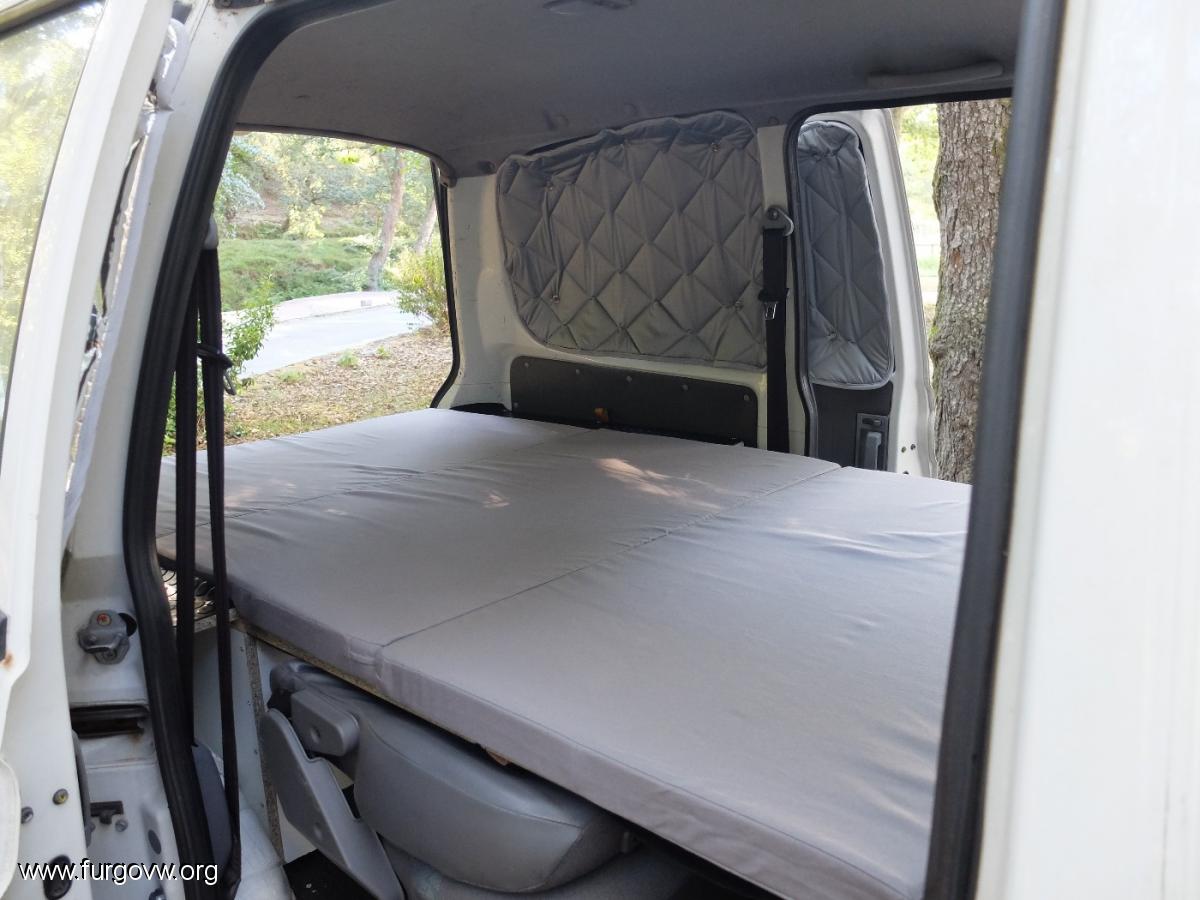

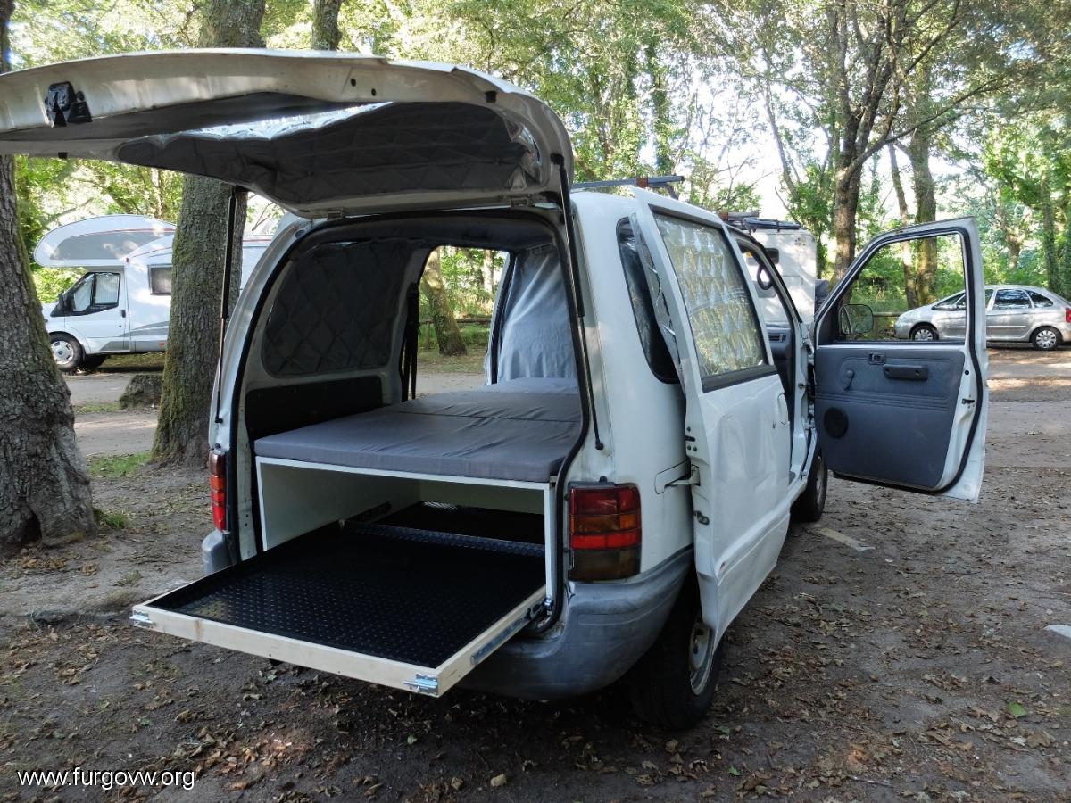

Hola a todos. Quiero enseñaros una mini-camperización que le hice a un buen amigo a petición de él. Tiene una Vanette algo trasteada pero bien de motor. Quería que se pudiese convertir en una confortable cama para cuando el cuerpo se lo pidiese, poder echar una cabezada o pasar un par de días perdido por el mundo. No necesitaba más. Ni cocina, ni fregadera, ni wc... aunque se lo ofrecí, no quiso. También necesitaba que todo se recogiese fácilmente y que esa furgo pudiese cumplir la función de "cargo", que es para lo que la necesita también en su día a día.

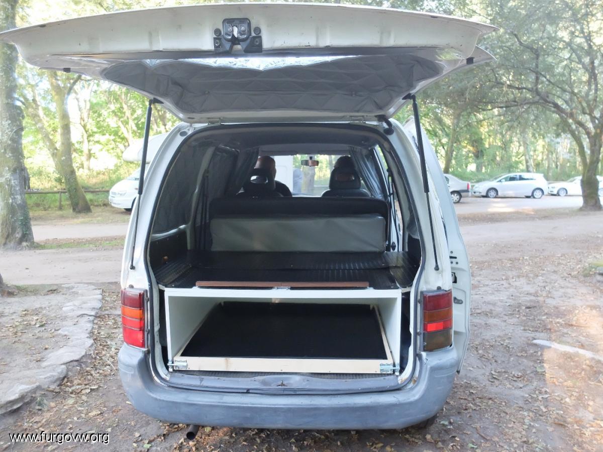

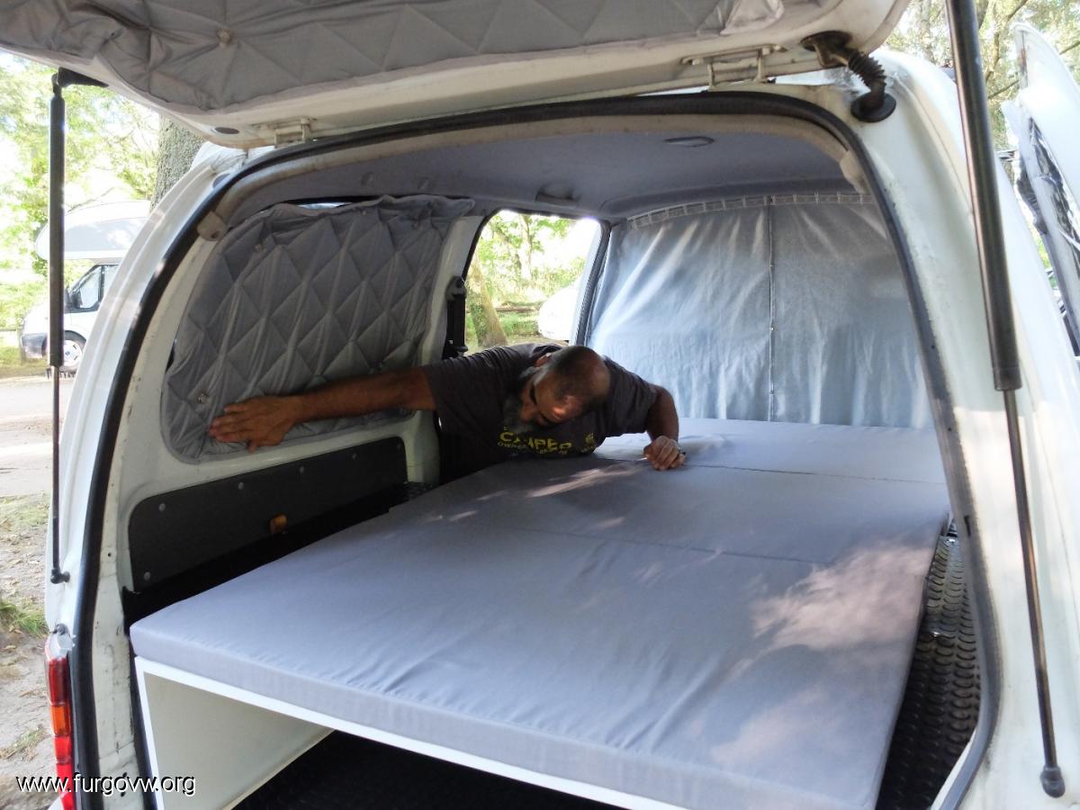

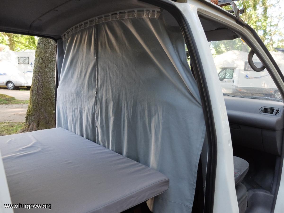

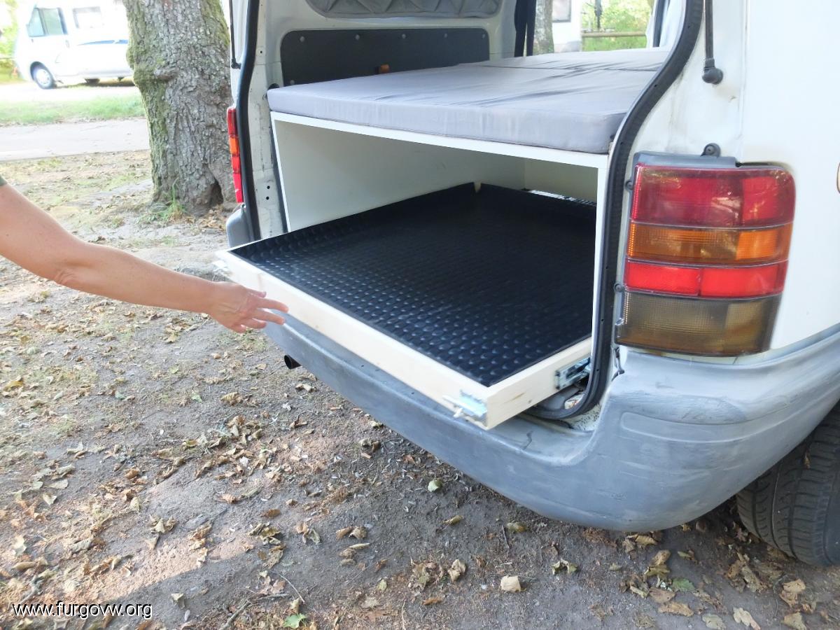

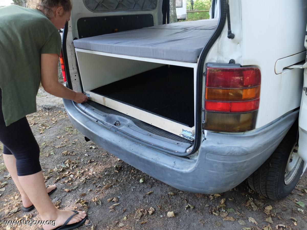

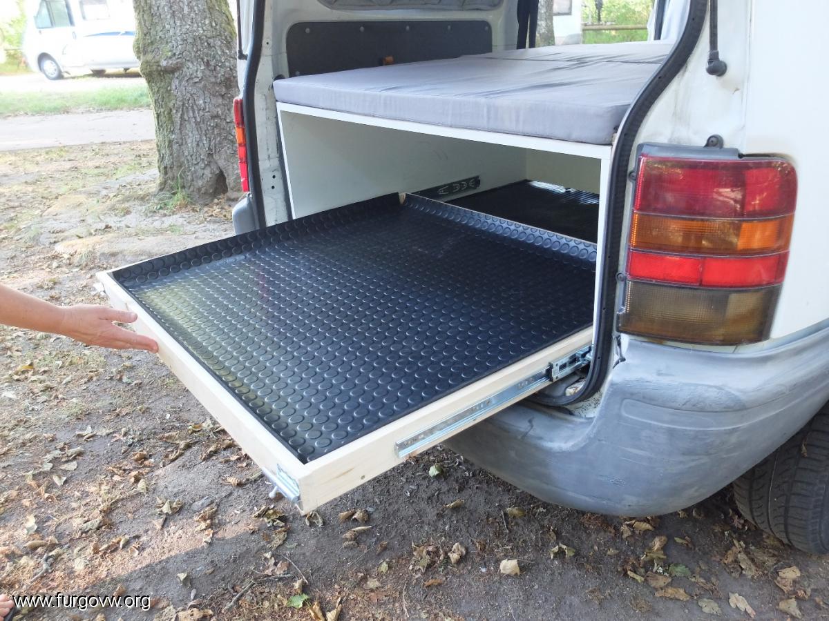

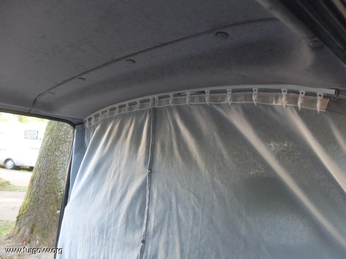

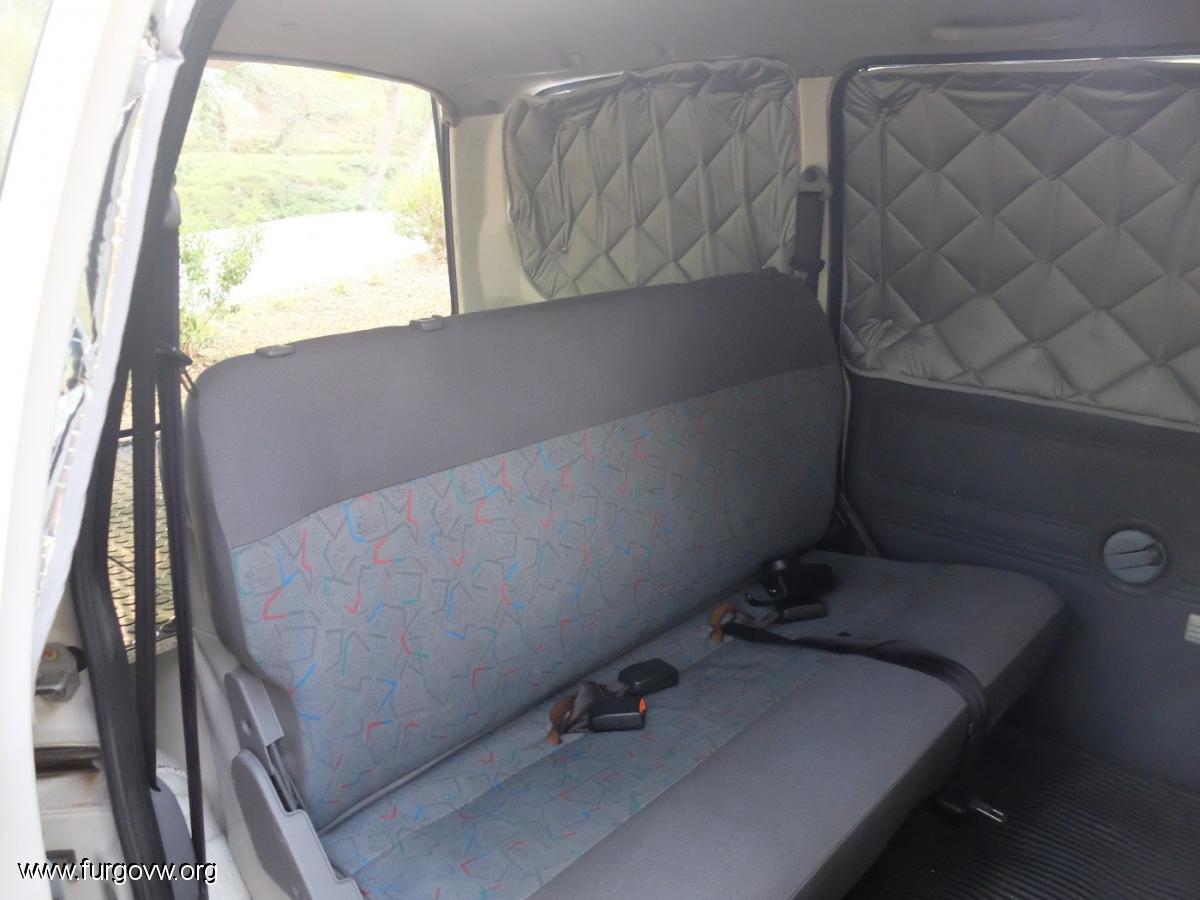

Me puse manos a la obra y diseñé un arcón trasero con cajón extraíble por rieles deslizables. Tumbando los asientos traseros, se abre una cama, que va normalmente doblada sobre el cajón y se extiende un colchón dividido en tres partes y que dobla en forma de Z, es de espuma de alta densidad 30 y forrado con tela. Este colchón va normalmente metido en una funda impermeable para no ensuciarlo ni mojarlo con la carga. Va metido entre el cajón que le hice y el respaldo de la bancada trasera (se ve en las fotos nº 3 y 4). También le instalé un riel con una cortina echa a medida que separa la zona de conducción con la parte trasera para cuando use la cama y poder tener intimidad. Encargué tela oscurecedora aislante de 9 capas de Lulukabaraka y le confeccioné los oscurecedores de las 5 ventanas traseras, con sus ventosas.
La tabla que hace la cama y se estira, tiene dos patas que bajan y apoyan. Al recogerse la tabla, estas dos patas recogidas hacen la función de freno para cuando lleve carga, no se desplace y toque con el cristal trasero.
También va todo forrado de goma, debido a su trabajo, lo necesita, además así no se mancha nada. El arcón lleva a los lados dos "orejas" que se levantan (no salen en las fotos) que coincide con el hueco que queda a ambos lados sobre las ruedas traseras. Son huecos en los que poder guardar entre otras cosas, los oscurecedores.
Todo en aglomerado hidrófugo de 19 y 16mm chapeado en blanco y canteados algunos lados visibles. Presupuesto mínimo. Salió todo en 350€.
Y nada más, este es el resultado, sencillo y funcional. Pasa la itv perfectamente, pues al recoger todo solo queda un arcón trasero que nadie puede suponer que se hace cama.
Qué os parece?  ;)

Elgranelias
A esa bandeja extraíble le va a pasar como a la k monte yo.....se cae toda xa atrás (al final la desmonte).
Tiene k ser un cajón.
El resto, genial, sencillo y práctico.
pepedafonte
Gracias chicos.....  ;)
Elgranelías, te refieres a que lo que lleves en la bandeja va a quedar atrás cuando la deslices?, esta bandeja es para meter unos contenedores de esos con tapa para llevar cosas dentro de ellos. No quise hacer cajón en vez de plataforma porque no cogiera más peso el conjunto, que ya pesa lo suyo...
Elgranelias
Ok. Si son cajones bien, yo es k soy de mochilas y bultos y claro.....los puñeteros rodaban y todo el día reptando xa alcanzarlos
