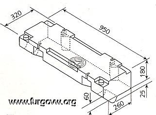

Este es el que vende Roulot, de 40 litros  ( 103 € ):
http://www.roulot.es/component/page,shop.product_details/flypage,shop.flypage/product_id,894/category_id,465/option,com_phpshop/Itemid,116/
Y este es el de Reimo de 60 litros.  Lo puedes poner indistintamente en el lado que quieras ( la punta estrecha hacia el morro de la furgo, tiene dos tapas, para que te quede una bajo, según lo pongas a derecha o izquierda de la furgo:
http://www.furgovw.org/index.php?topic=16941.msg2506442#msg2506442
Yo llevo dos de 60, de los largos.  Los míos ya han cumplido 21 años colgaditos ahí abajo, y he hecho muchos miles de kilómetros sin ningún problema.
Espero que ver las imágenes te aclare las dudas.

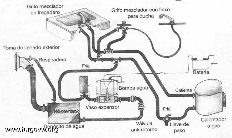

Muchas gracias pauagullo mucho mas claro el tema, si no es mucho pedir y tuvieras el esquema de la instalación de agua ya te hago la ola  .ereselmejor .ereselmejor
pauagullo
¿ Que te parece esta ?
La he sacado de un compañero del foro :  http://www.furgovw.org/index.php?topic=245351.75
El lo ha adaptado, y se ha montando este esquema :
Lee los menasajes de la página, donde la hacen comentarios y sugerencias a su instalación :
http://www.furgovw.org/index.php?topic=245351.135
Seguro que es mas de lo que necesitas para una T3, pero está bastante bien explicado, y con muchísmas fotos para ver.
El forero TARMAC tiene, además, un blog donde va dando detalles de su camperización :  http://eneko-ciclofurgo.blogspot.com.es/
