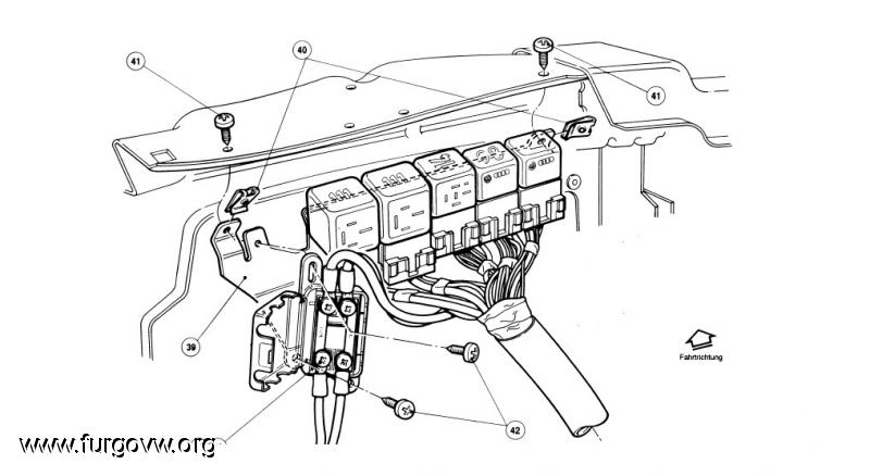

t54motion
Comprobar fusible y relé .  Ver imagen .
En el foro hay info al respecto .
Saludos .

davii
me enpeñe en arreglar la mia y era una pijada, un fusible de esos grandes, que lleva tipo chapita, los de la foto numero 42  estan en el hueco de la bateria  pegando al frontal (por lo menos en mi t4 2.4 d)
ya me diras que era
