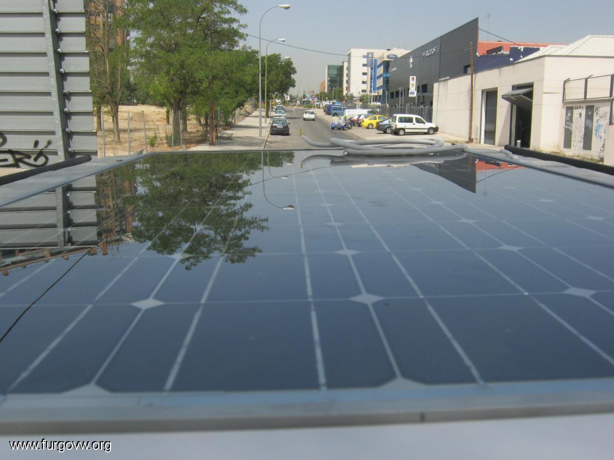

hace un tiempo  compre una placa solar de 140w , la instale en una autocaravana con un cable de 6mm a una bateria aux de 90 A mediante este regulador
http://www.diotronic.com/energias-alternativas/energia-solar/reguladores/regulador-solar-30a-12vdc_r_552_890.aspx
y hasta ahora ha ido todo fenomenal.
