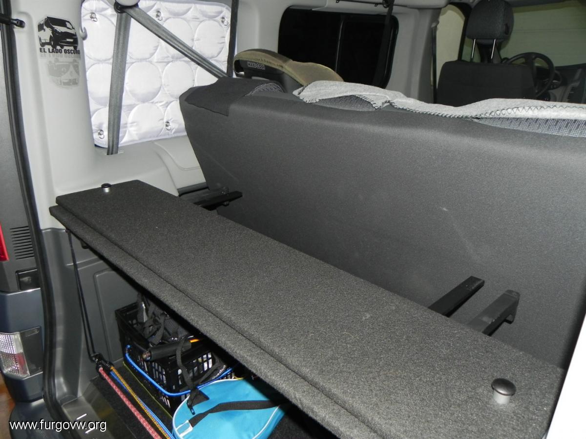

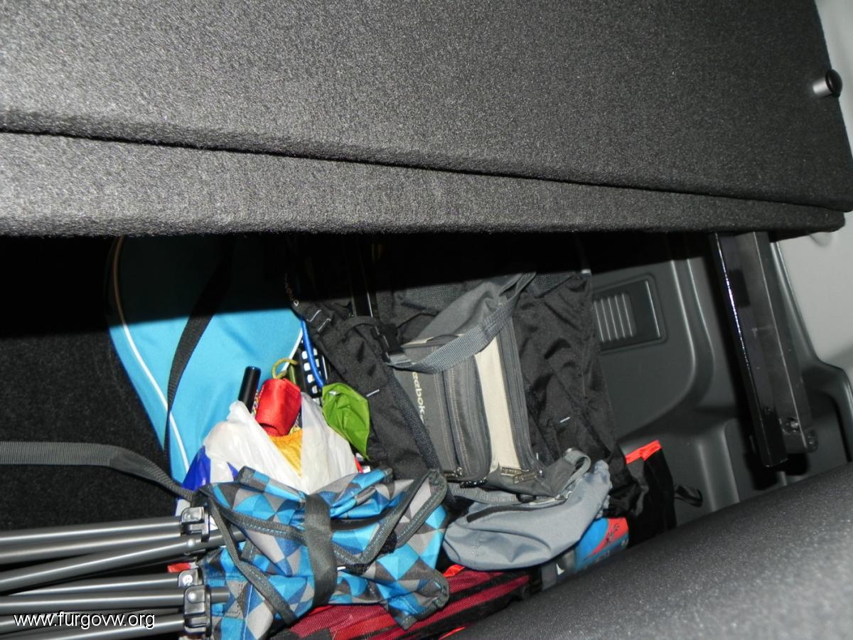

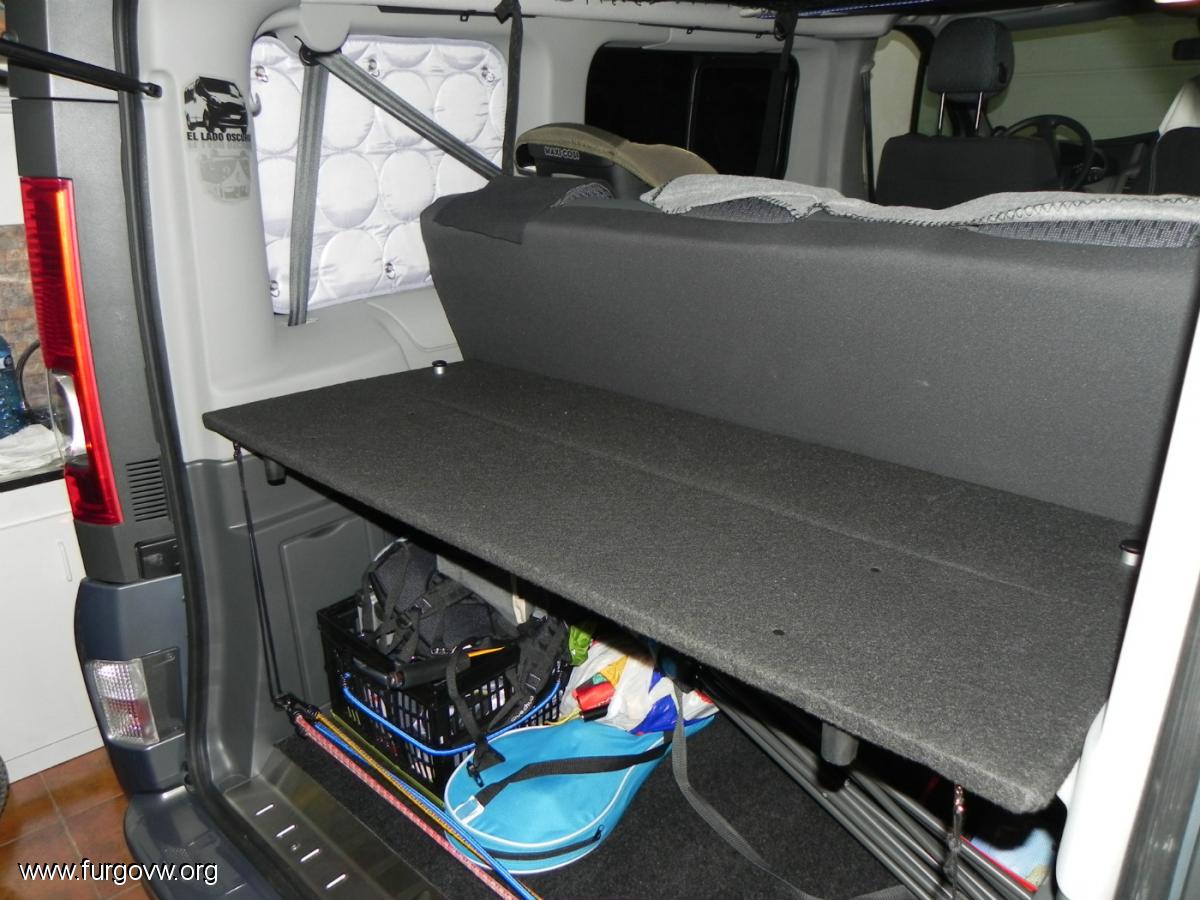

Este es un sencillo brico,pero muy práctico en muchas ocasiones.
¿a nadie le ha pasado que después de aparcar, necesita coger algo del maletero y no tiene el espacio suficiente para abrir el portón, o que llevas las tres bicis en el portabicis y no le apetece andar abriendo y cerrando el portón?
Para cuando se utiliza la furgo para diario o para excursiones que no se va a pernoctar, he quitado la parte trasera de la cama, que hace de bandeja y he puesto otra en dos partes para poder acceder al maletero desde el interior sin abrir el portón.
[/pre]
chavi 34
Esta bien la idea.. porque le has puesto unos travesaños para que se sujete, no?    Y que tal aguanta si quieres poner carga en la bandeja?
Te ha quedao guapa, buena idea.
un saludo
Tito55
No he probado a poner mucho peso, pero creo que aguantará bastante. Al principio le puse dos travesaños de plástico duro,pero como tendían a doblarse le añadí otros dos de metal y sin problemas.
