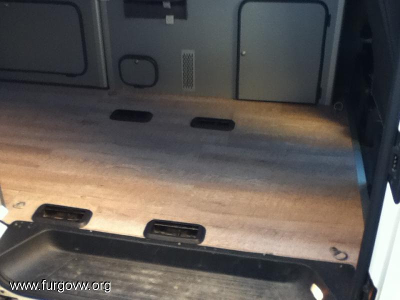

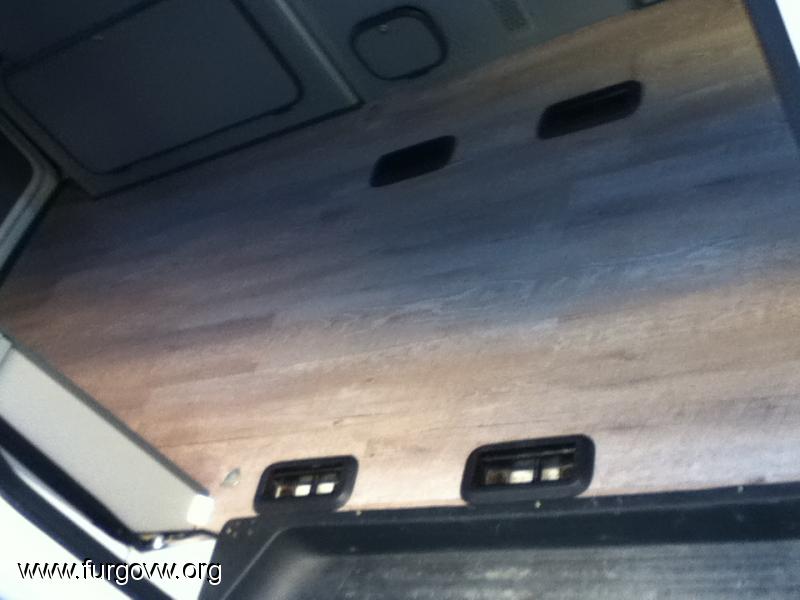

pues eso, que lo han puesto unos colegas en casa y me molo, pregunte en la tienda y me aseguran que para la furgoneta aguantara de sobras y no se despegara.
lo venden en laminas autoadhesivas, a 20 euros el metro cuadrado, hay diferentes colores para elegir( mañana pongo el nombre de la marca que no me acuerdo.( aguanta agua, calor etc etc.....

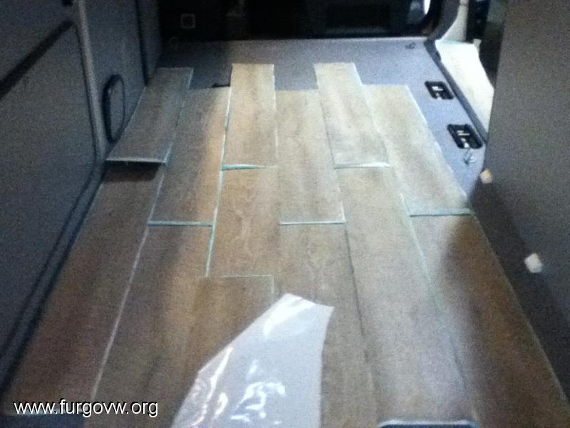

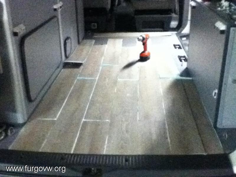

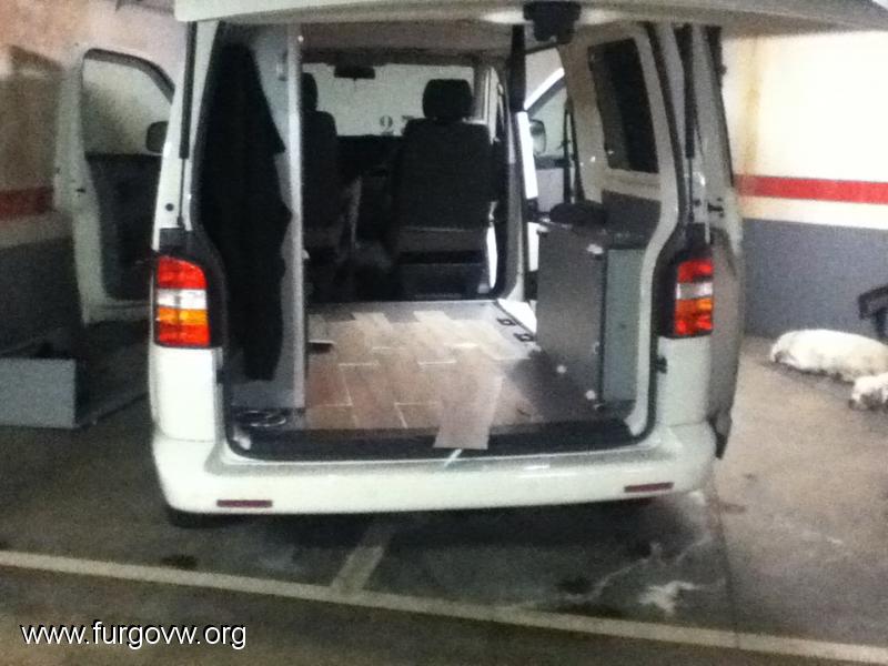

para ponerlo, pues se limpia, se presenta, se corta a medida( con cutter o tijera gorda) y se pega tal cual, no es dificil, pero si entretenido, a mi me ha costao unas 3 tardes, pero al final queda bien, o por lo menos a mi me gusta, sobretodo al tacto, y eso que si quereis saber algo mas, aqui estamos, un saludo y unas .fotografo que es lo que mola.
