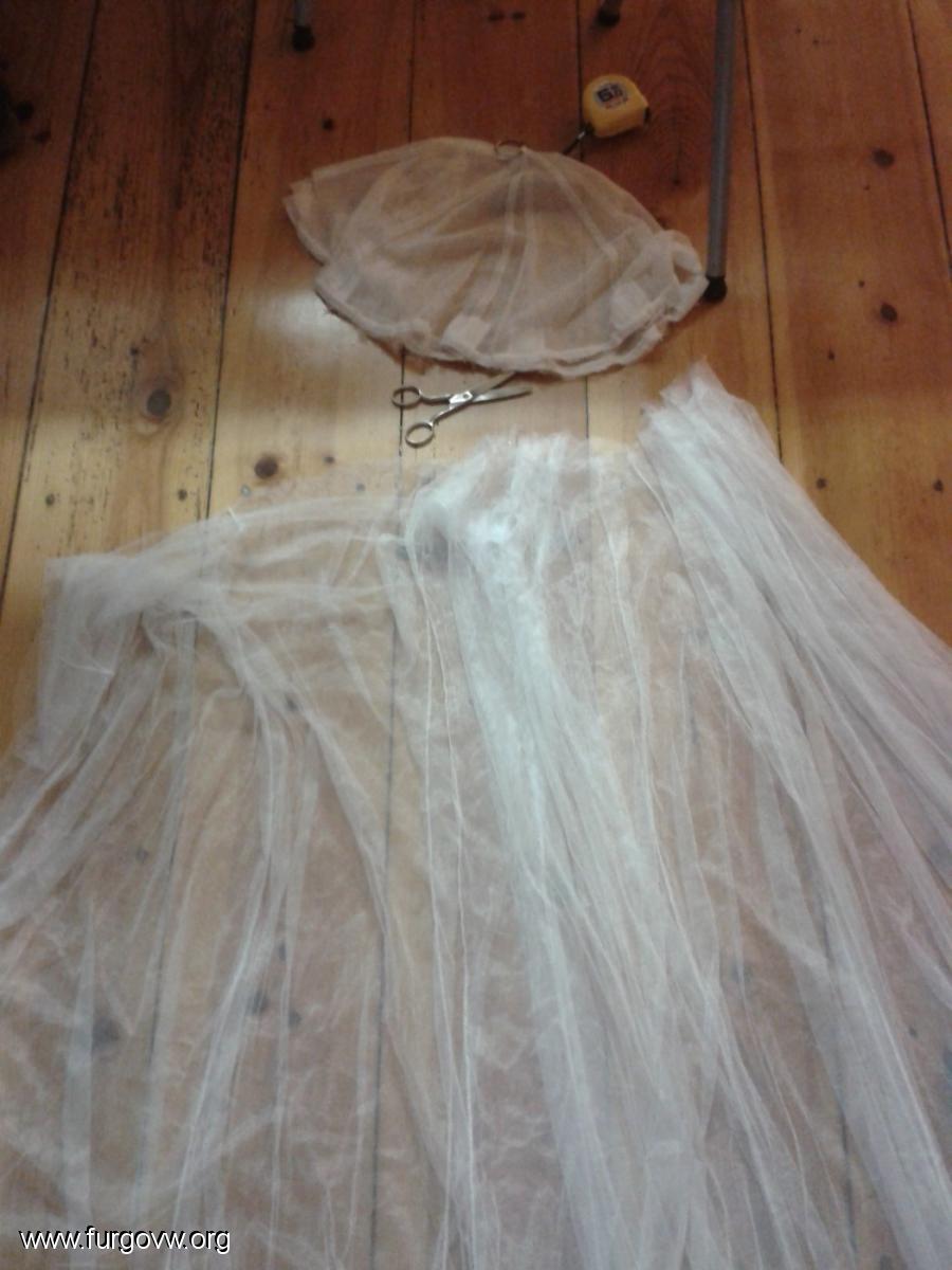

Llebabamos un tiempo pensando en ponerle mosquiteras a la furgo y por fin nos hemos puesto manos a la obra. Vi por el foro alguna que otra idea de mosquiteras que se habia echo la gente, pero nosotros queríamo aprovechar unas mosquiteras del Decathlon que teníamos por casa.
Teniamos 2 mosquiteras (una de 1 plaza y otra de 2 plazas) del Decathlon de las que son para poner en la cama. http://www.decathlon.es/Comprar/mosquitera.
Estos es lo que usamos:
- Mosquitera de una plaza para la puerta lateral (15,95€)
- Mosquitera de 2 plazas para porton trasero (19,95€)
- Velcro de pegatina para la furgo y velcro de coser para la mosquitera
Pasos a seguir:
1.- Decidir donde la colocamos:
Nosotros obtamos por colocar la de la puerta lateral por la parte interior del marco de goma. Y la del porton trasero la pusimos por el contorno del porton para darle a la furgo sensación de amplitud.
2.- Tomar medidas:
Casualmente la mosquitera individual encaja perfectamente con las medidas de la puerta lateral, y la doble para el porton. En la del porton trasero sobran 15-20cm a cada lado pero no influyen, nosotros ni los cortamos.
3.- Cortar las mosquiteras:
Mosquitera individual --> Cortar la parte de arriba de la mosquitera (la que le da la forma redondeada) y ya esta lista.
Mosquitera doble --> Cortar la parte de arriba de la mosquitera (la que le da la forma redondeada) y ademas cortarla de arriba a abajo por el lado opuesto a la abertura que hace de puerta de la mosquitera.
4.- Coser velcro:
IMPORTANTE: Usar la parte suave del velcro para la mosquitera porque la parte rugosa destroza la tela.

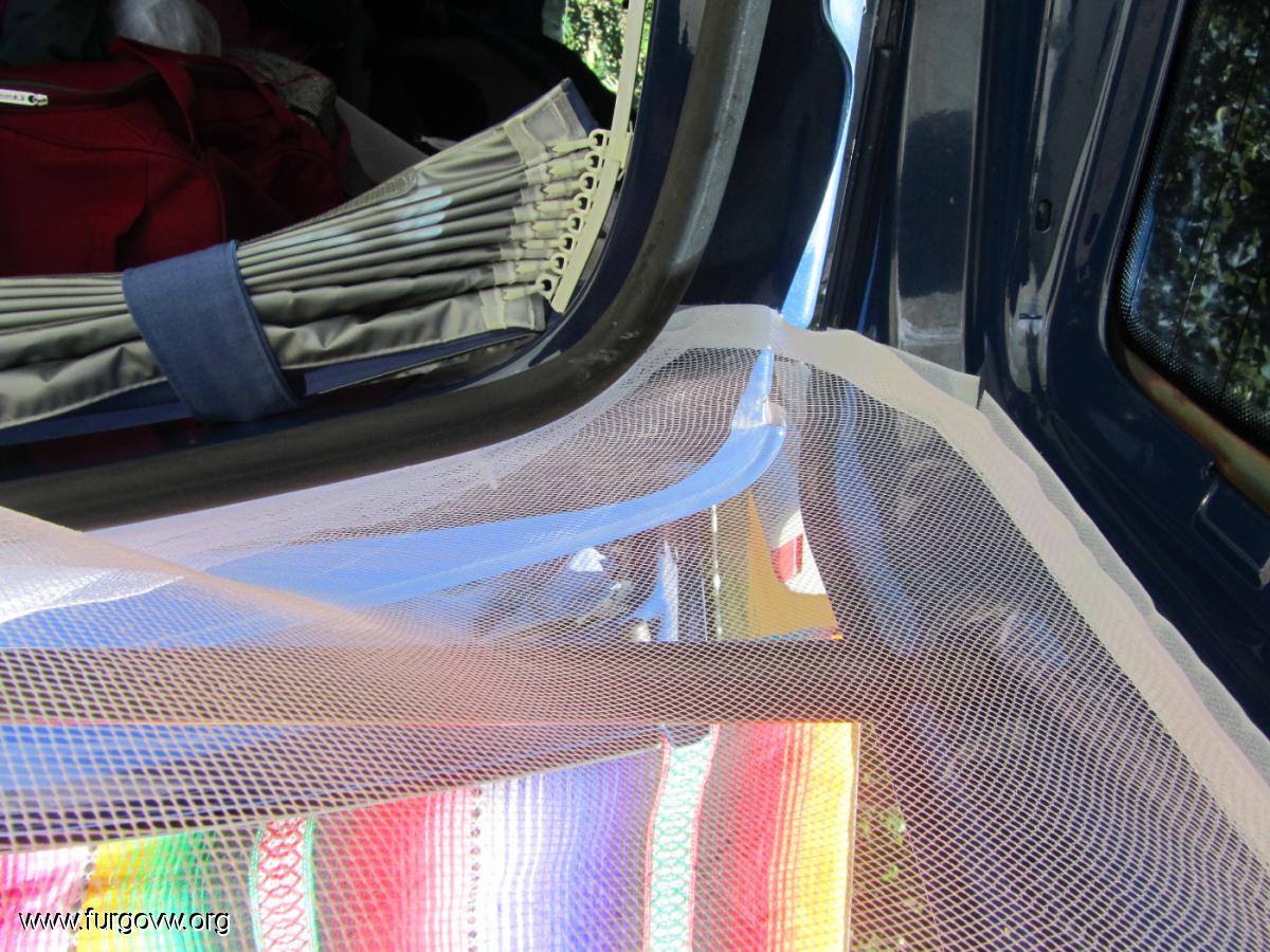

5.- Pegar velcro a la furgo.
Pegamos el velcro por donde ira colocada la mosquitera. Puede ser ke tengamos ke poner un poco de pagamento extra en los extremos del velcro para asegurarlo.

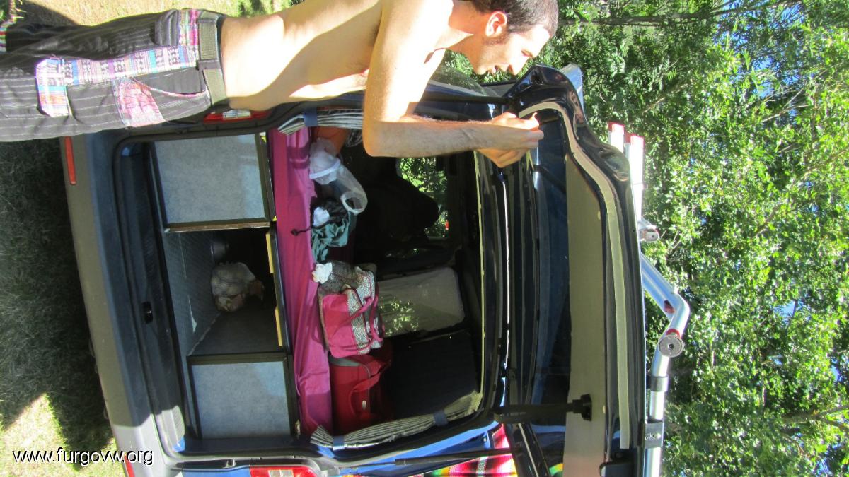

Este es el resultado:

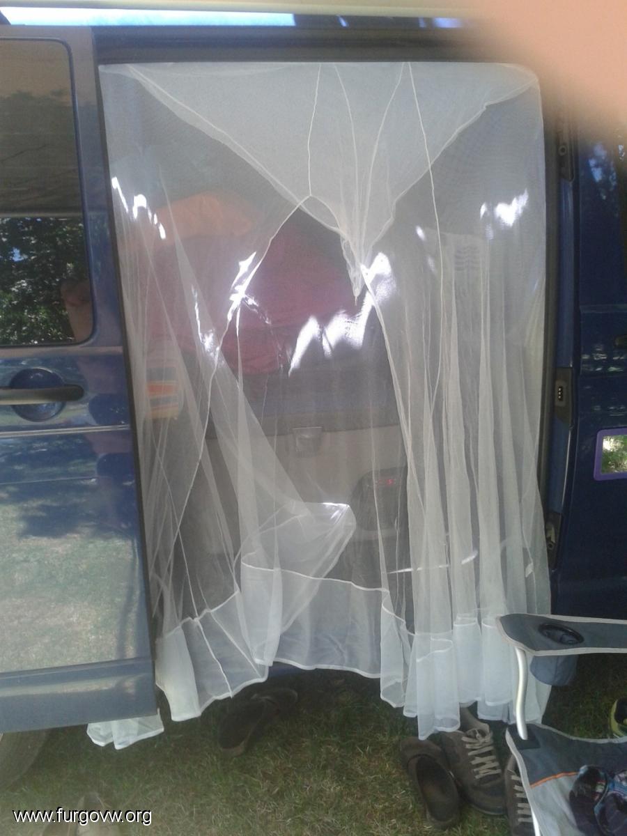

Mosquitera puerta lateral:

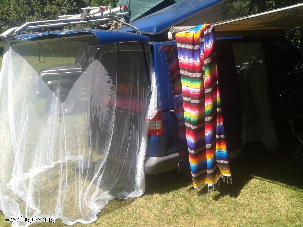

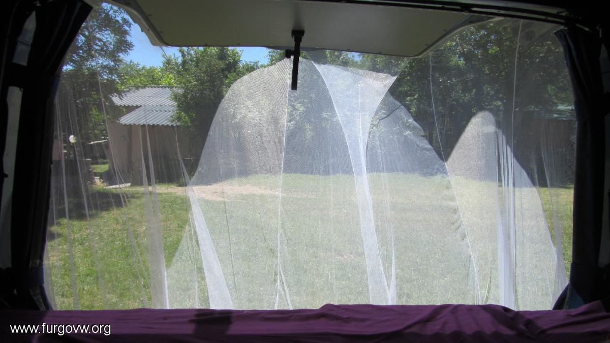

Mosquitera porton trasero:

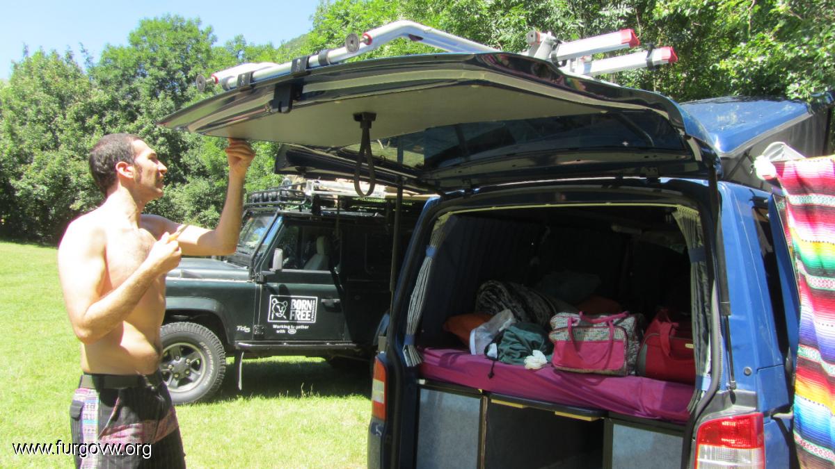

Vista general:

Lo unico que me falta, y para eso necesito vuestra ayuda, es el fijar la mosquitera del porton al suelo para evitar que el viento la mueva de aqui para alla. Habia pensado en usar clavijas para clavarla al suelo pero para esto necesitaria reforzar la zona donde va la clavija para evitar desgarros.
Ademas hay que pensar que la tela tiene que estar tensa para evitar que el viento abra mucho la abertura que tiene la mosquitera original y que que hace de puerta. Creo que colocando clavijas que la tensen la tela de tal manera que fijen la posicion de las telas superpuestas seria lo mejor.
Se os ocurre alguna otra manera de fijarla? Plomos de pesca no creo que funcionen.
