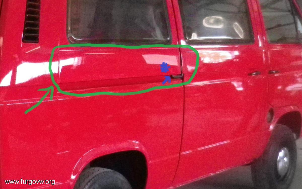

La puerta corredera, al cerrarla, empezó a hacer un troc! justo antes de cerrarse. Veo que es el brazo negro superior que se desliza por fuera de la furgo. Para tratar de verlo mejor hay que sacar una chapa rectangular. Por debajo, escondidos hay 2 tornillos. Los saco, pero no consigo sacar la chapa, se supone que hay que empujar hacia arriba... Es así?
La barra negra que señalo en azul, cuando pasa por la zona del asterisco, es lo que creo que falla.
cls
La tapa sale hacia arriba, pero debes "liberar" las pestañas donde iban los dos tornillos. Para ello, o extraer un poco la parte inferior de la tapa, o deslizarla un poco hacia adelante. A continuación, empujar hacia arriba. Con cuidado, que puede salir de golpe y dañarse la pintura...
