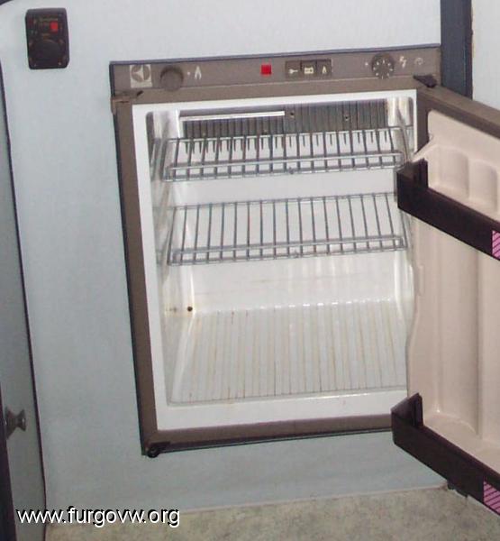

Buenas!!!
Tengo la nevera de la foto, de esas trivalentes, y me gustaria saber si el funcionamiento en modo gas necesita de la ayuda de la bateria para funcionar. Lo digo porque la furgo lleva la instalación de 12v anulada de momento pero me gustaria poder utilizar la nevera.

Esa nevera necesita bateria para conectarla a gas por que tiene que funcionar el termopac, ni idea de como se escribe esto, si le das al botón de la derecha del todo el de la llamita debe hacer clac, clac, clac a la vez que se enciende intermitentemente la lucecilla roja que tiene arriba.A la vez presionas y giras la rueda del gas y se enciende.Luego ya no necesita la bateria, tira todo el rato de gas.
resumen: para encender necesita batería

Ok, me queda claro, pero... y encenciendo la llama directamente con el mechero?? Lo digo porque en mi furgo tengo acceso sin problemas a la parte trasera de la nevera donde va la llama. Necesitaria entonces bateria???

. . . Hola wey !!, yo tngo la misma, la tengo en casa y no la he llegado a utilizar pro cm dices tu supongo ke encendiendo cn un mechero te sobra, una vez abra el termopac ese supongo ke ya esta , vamos ke la bateria es pa la chispita igual ke el mechero ...y la mierda la soole !!,( endebe como mas puesto ... ;D )

Pues en teoría la podrías encender así , pero no te lo recomiendo , con el gas no se juega.Lo bueno que tienen estos aparatos es que no encienden si tienen algun problema, cosa que no detectas si intentas encenderla así.
Lo mismo haces una bolsa de gas y te pega una deflagración que te quemas lñas pestañas en el mejor de los casos
Se de alguien que le pasó con una calefa
Coje  una batería y se la conectas aunque sea solo para probarla y luego valoras si haces la instalación
Pero repito no hagais burradas que luego pasa lo que pasa .meparto

Yo no encenderia nada con mecheros y demas...y si esa nevera si no me equivoco con gas necesita corriente para los indicadores.
El termopar que se llama..sirve a modo de control de temperatura emitiendo este un voltaje determinado dependiendo del material empleado. ;) ;D

Muchas gracias por las respuestas, no hay problema, nosotros somos de los que experimentar poco, y si hay la mas minima duda, no se enciende, y ya nos apañamos sin nevera de momento.
La nevera por lo pronto sabemos que va bien, y tanto la instalacion del gas como la de la nevera son correctas, pues hace un mes que pasemos toda la revision con certificado, como la acabamos de comprar, queriamos estar tranquilos con la instalacion de gas. Lo que pasa es que solo tenemos una bateria, y hasta que instalemos la bateria auxiliar, pues hemos desconectado toda la electricidad de la parte "vivienda" y la bateria en este momento solo es para el motor. Y ya que nos poniamos, teniamos pensado hacer todo la instalacion nueva, pero como hasta dentro de unos meses no vamos a poder, queriamos saber si podiamos encender la nevera a gas sin tener que hacer uso de la bateria.
