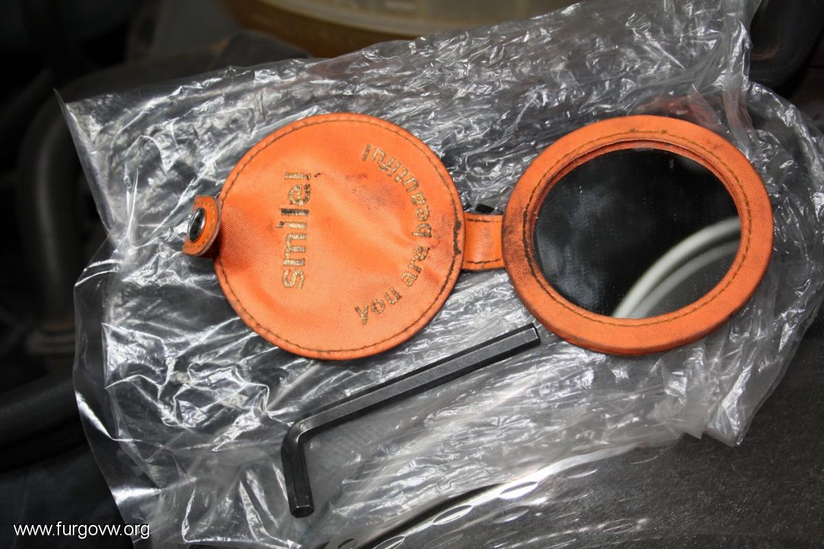

manukle
Agosto 29, 2012, 23:26:38 pm Ultima modificación: Agosto 31, 2012, 01:09:43 am por manukle
      Utilizar un espejo pequeño de nuestra esposa del que usan para el maquillaje mejor si tiene algún tipo de protección para llevarlo siempre en el coche, ademas de una pequeña llave exagonal para presionar el aro metálico y poder sacar el bombillo esto vale para todos los vehículos y se utiliza en caso de no tener visibilidad, por tener detrás de conector del bombillo, por ejemplo el deposito del agua del radiador y operamos sujetando el espejo con la mano izquierda mirando a través del espejo y trabajando con la derecha o también lo apoyamos y trabajamos con las dos, en la dci. 1.9 de 100c.v ocurre en el lado izquierdo, el  espejo y llave exagonal es conveniente llevarlo fijo en el vehículo, yo lo llevo dentro de una bolsa pequeña de plástico transparente en la guantera.
        Un saludo..

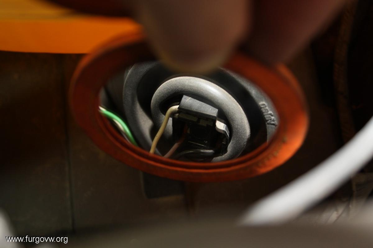

manukle
Agosto 31, 2012, 01:20:08 am #2 Ultima modificación: Agosto 31, 2012, 01:25:37 am por manukle
          Hola buenas noches, parece difícil pero es fácil, mira la foto, tira con fuerza moviendo la clavija a un lado y otro, la clavija esta enganchada al bombillo y este esta sujeto por el alambre notaras que cede pero no romperá y sacaras el conector después la goma negra y por último presiona  el alambre mal amañado para sacarlo de su asiento y por último el bombillo.  No debe estar caliente nos podemos quemar los dedos,  el nuevo no tocarlo por el cristal y hacerlo todo si es posible con las luces que estemos cambiando apagadas.
          Un saludo....
teo.redondo
Buenas noches de nuevo:
   Ya conseguí cambiar los bombillos sin incidencias, muchas gracias por las fotos y por la información, la verdad es que estaba bastante duro pero si os sirve de truco si tiras del capuchón de plástico y del casquillo sale sin problema y sin hacer tanta fuerza.
Muchas gracias y un saludo.
