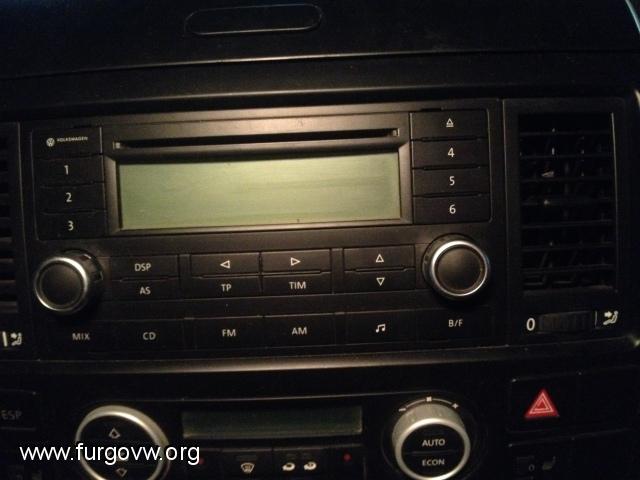

Hola!
Estoy queriendo cambiar la radio de una VW T5 California Comfortline modelo 2005 o 2006. Aquí dejo una foto de la radio que tiene. La verdad que no se nada sobre este tema pero me gustaria ir informándome. ¿Me podrían dar algunos consejos? Más que nada quisiera saber qué debería hacer para cambiar la radio, que herramientas tendría que comprar, etc.
Lo que quiero de la radio nueva es poder conectar el iPhone como para poder escuchar Spotify. Muchas gracias!
Un saludo,
Pablo
Trencalòs
Pues es tan fácil como buscar un modelo 2Din que te guste, unas pinzas extractoras para radios del grupo VAG y substituir una por otra. Depende de la radio que quieras poner, puede ser que necesites un adaptador ISO-FAKRA.
No hay más que eso.  ;)

Hola, solo queria decirte que si solo es para conectar el Iphone o telefono, te has planteado usar unos de esos transmisores Fm que se conectan a la toma de mechero y escuchas por la radio a través de una frecuencia FM ?
Yo compré un aparato de estos pensando que no sonaría bien, pero la verdad que me sorprendió gratamente, se oye bien y sin interferencias. Y por 14€ creo que me costó solucioné el problema, y ahí se ha quedado  la radio de origen.

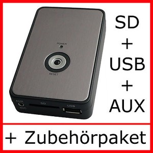

Y no te has planteado ponerle uno de estos?
http://www.ebay.de/itm/USB-MP3-AUX-Adapter-VW-Delta-Premium-6-7-R110-Quadlock-CD-Wechsler-Interface-/251273440486?pt=CE_Auto_Hi_Fi_Autoradios&hash=item3a81106ce6
O de estos?
http://www.ebay.de/itm/USB-MP3-AUX-Adapter-VW-Delta-Premium-6-7-R110-Quadlock-CD-Wechsler-Interface/261296071401?_trksid=p2047675.c100005.m1851&_trkparms=aid%3D222007%26algo%3DSIC.MBE%26ao%3D1%26asc%3D23794%26meid%3D7856519862325328350%26pid%3D100005%26prg%3D10169%26rk%3D1%26rkt%3D6%26sd%3D251273440486&rt=nc
Tienen entrada Aux para tu iPhone, ademas de leer tarjetas SD (solo el primero) y USB. Solo tienes que extraer la radio y conectarlo por detrás en donde iría el cargador de CDs, como se ve en el link. La calidad del sonido es perfecta, se escuchará por todos los altavoces de tu furgo como si de un CD o la radio se tratase. Yo lo tengo instalado en la guantera y va de lujo! Así no tienes que andar deshaciéndote de la radio de serie, que no es del todo mala y evitas a los amigos de lo ajeno.

Esta bueno eso, pero y donde se enchufa? O sea, por el plano que viene parecería que se enchufa atrás de la radio de fabrica, pero y entonces por donde va el cable?
jaime orbital
Yo también tengo eso, y la instalación es super sencilla, sacas la radio con las llaves con forma de espada o vas a un autorradio y que te la saquen, le das 5 euros pa que se tome una birra y en un momento conectas los cables, que simplemente es encajar unas clavijas. Lo de sacar la guantera son dos tornillos, un taladro con una corona y terminado el trabajo.
