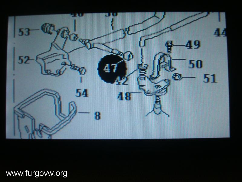

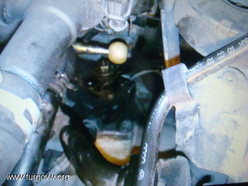

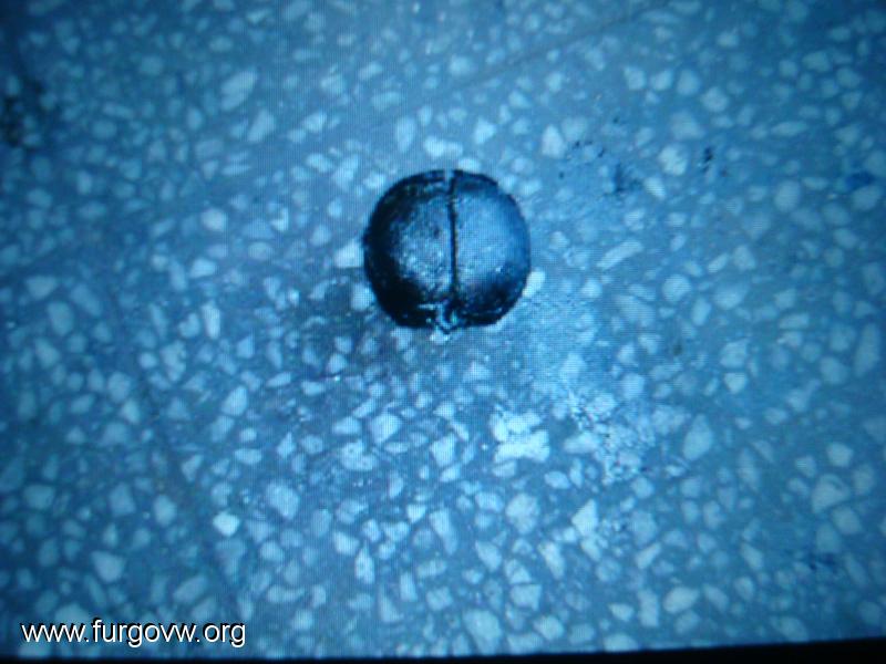

. A mi me ha pasado 2 veces y seguro que es la bola de plástico o teflón que lleva el componente final para poder meter el cambio, te pongo unas fotos para que te hagas una idea, de todas formas te aconsejo que si no eres ducho en mecánica o un manitas no lo hagas llevalo a un mecánico y en 15 minutos está arreglado.
El despiece de la pieza
La varilla que lleva la famosa bola dichosa
La famosa bola que es blanca y esta estaba más negra que los coj..... de un grillo
