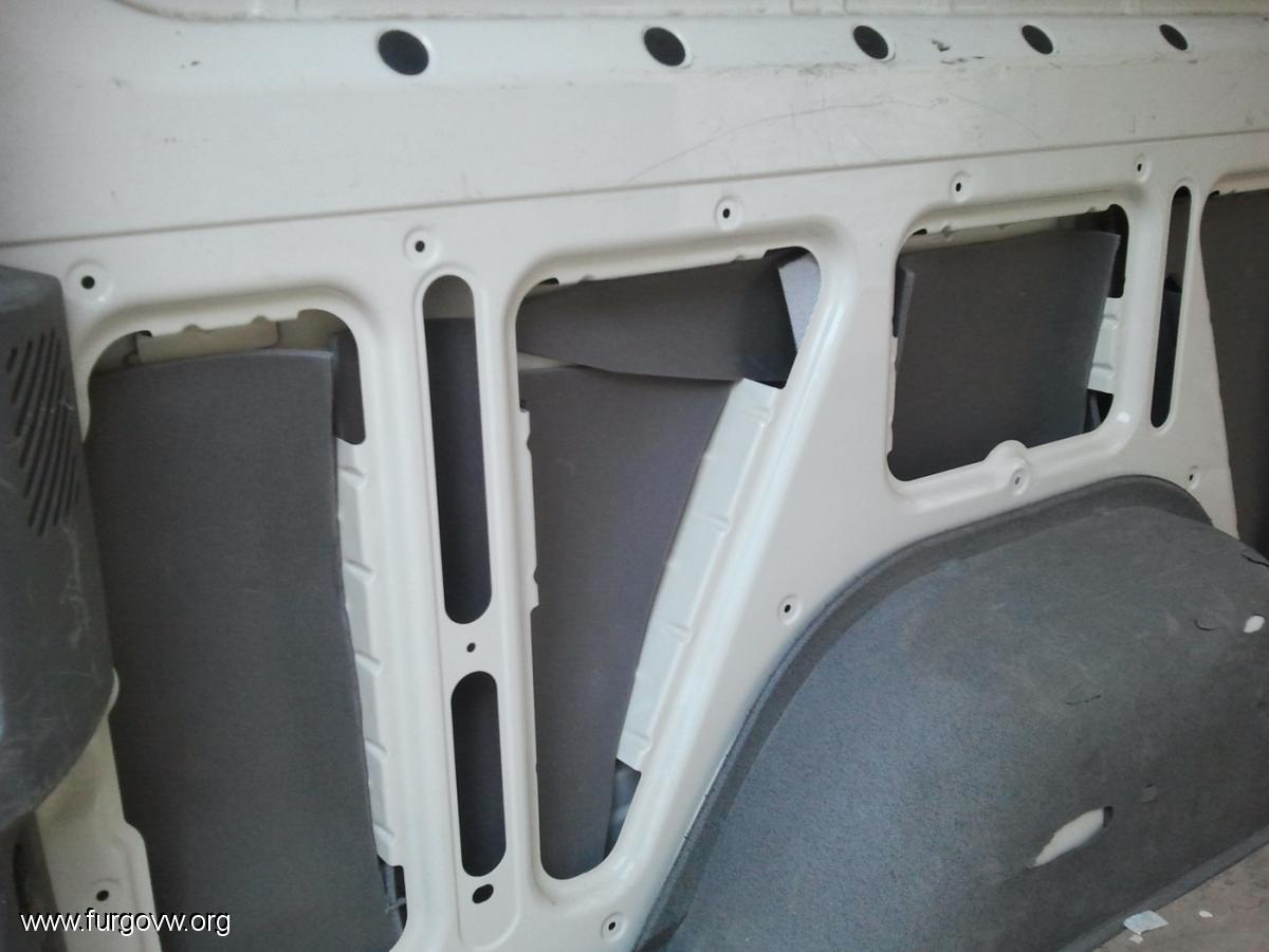

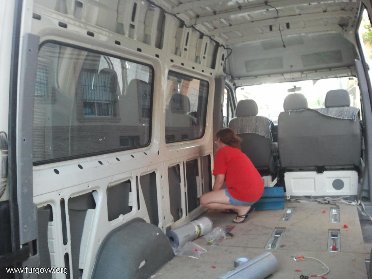

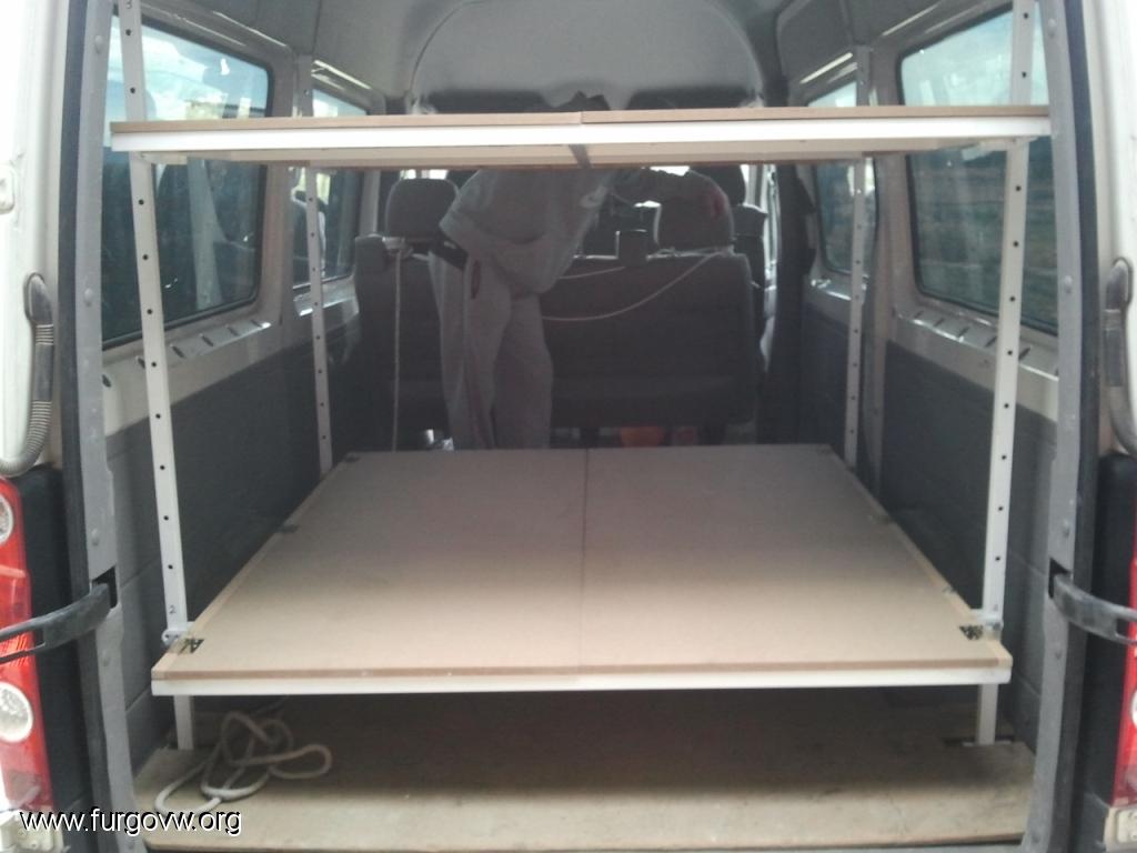

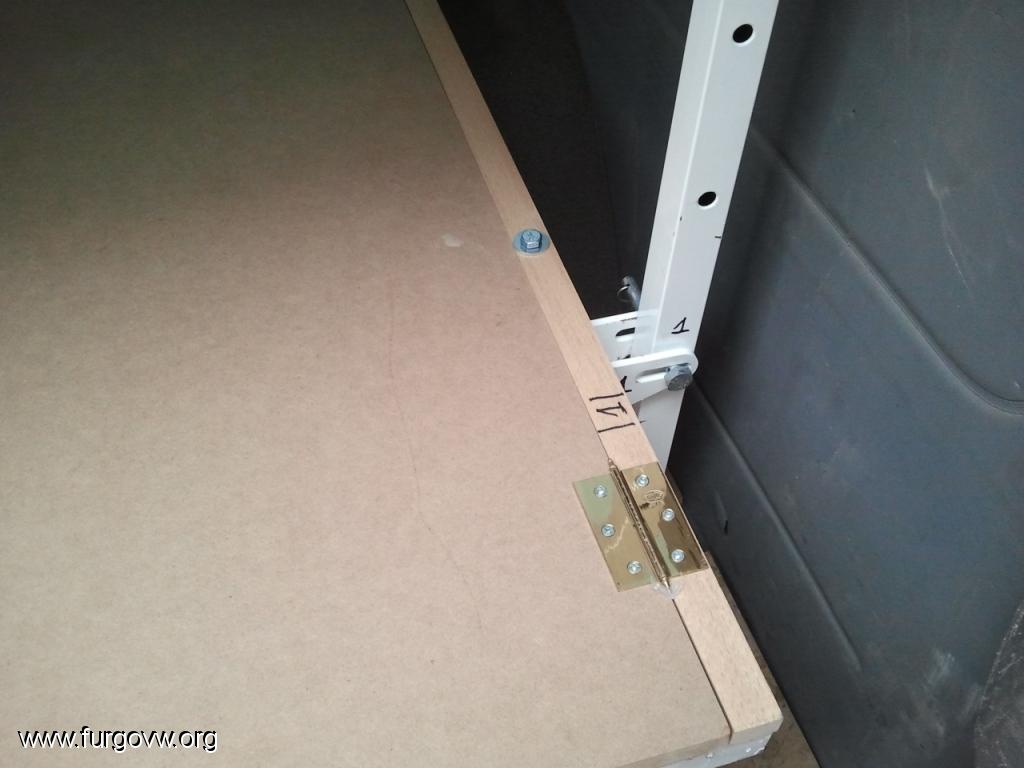

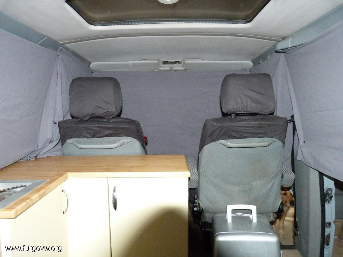

hola amigos os presento el primer atisbo de camperización de mi crafter de 9 plazas: lo primero que hice fue aislarla con alfolmbrillas aislantes del decathlon y aislante que son unas pompas de aire entre dos láminas de plástico plateadas.  De ésto no tengo muchas fotos .

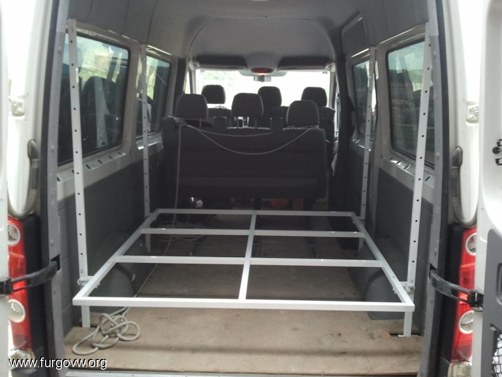

luego me mpuse manos a la obra con las camas ya que necesitaba al menos dos una para mis hijos y otra para mi mujer y yo. y este ha sido el resultado.
por cierto son regulables en altura según las necesidades de carga y de personas a dormir.

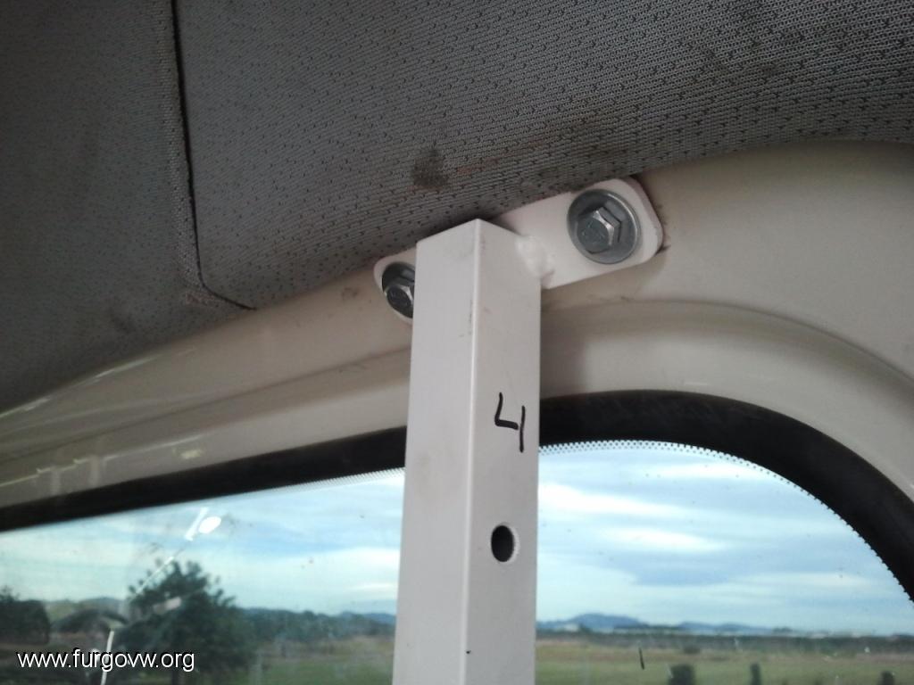

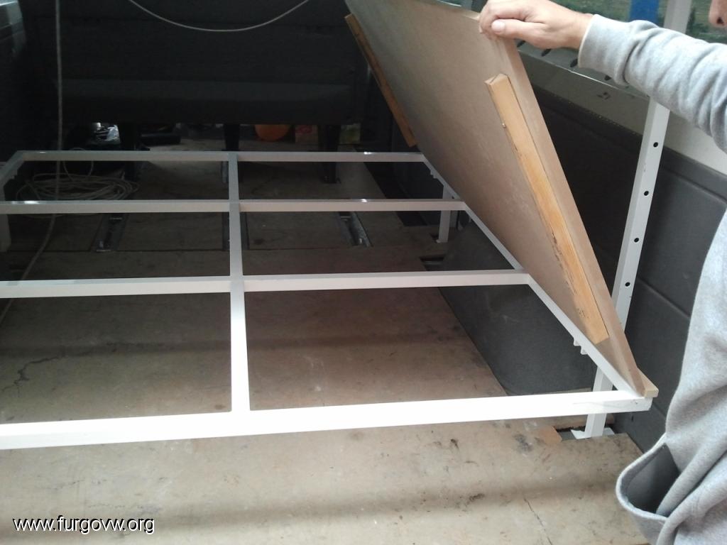

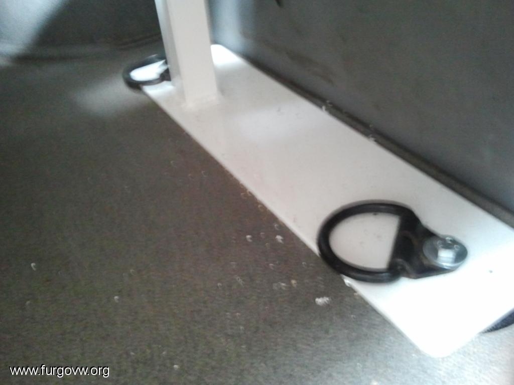

sujecciones a las argollas de la furgoneta mediante plantilla.
atornillado mediante remaches de rosca al chasis interior.

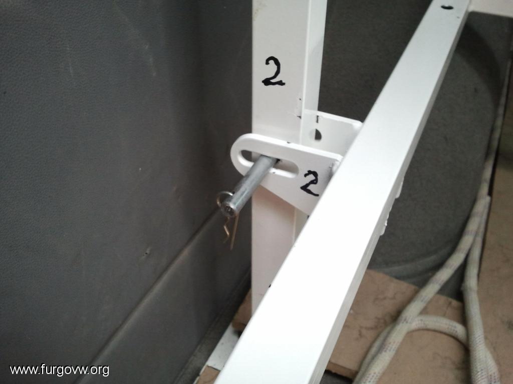

sujecciones mediante pletinas de 5 mm con bulón y pasador.

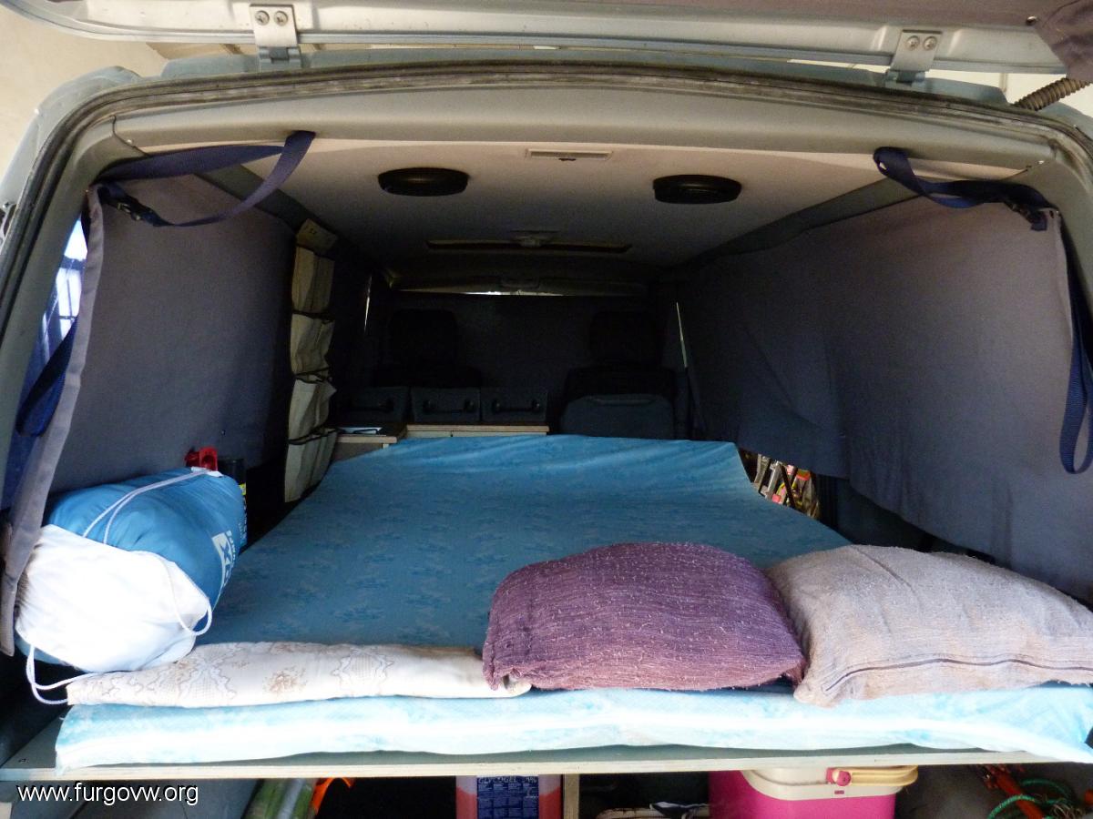

la base de la cama de[/img]abajo tiene bisagra para poder poner cajoneras debajo.

Perfecto ahora.Se ve estupendamente esa doble litera doble. Y todo desmontable ¿ no ?.

Muy guapa  .baba Me recuerda a la mia cuando la compré ;D
Una pregunta, las camas va a lo largo de la furgo o a lo ancho?
dani martinez
menuda litera, y encima desmontable!! muy buena idea  :o
lugarejo31
Cita de: firewheels en Diciembre 29, 2012, 21:49:24 pm
las medidas de las camas son 150x190 cm y ocupan todo el ancho  aunque por ser tan largas no me permiten poner la 3ª fila de asientos, aunque no la necesito para viajar con mi familia ya que aún tengo 6 plazas y sólo somos 4. en definitiva no he escatimado en espacio ya que si lo necesitara, como son regulables en altura las colocaría ambas en la zona alta y punto.
