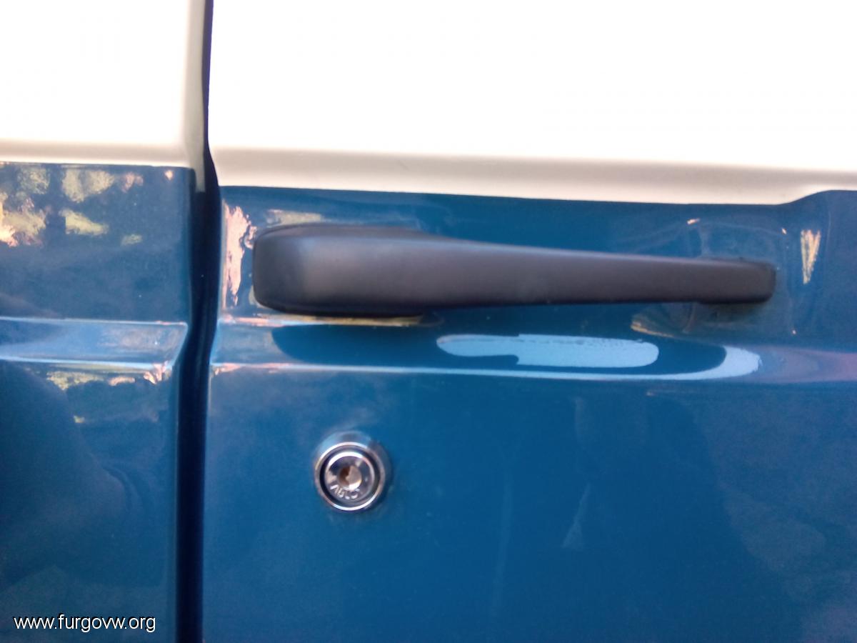

Iba a currarme un brico pero luego he pensado que mejor no documentar con fotos cómo está montado esto por dentro. El tema es que he cambiado la cerradura que vine integrada en el tirador por un cilindro Abloy (lo más lioso comprarlo, que tuve que mandarlo a un familiar en UK y de ahí a España), conectado al mecanismo interno de la puerta, con una placa de refuerzo para que no sea solo la chapa la que sostiene todo el tinglado. Anulado el cilindro del tirador, masilla, lijar, pintar y cómo nuevo, ¡nunca hubo un sitio para meter la llave!
Ha llevado una tarde y 4 viajes al leroy merlin porque pierdo las cosas, pero es más que viable.
Ni que decir tiene, que cierra y abre, claro. Habrá gente a la que le parezca feo, a mi personalmente me gusta y me da seguridad.
