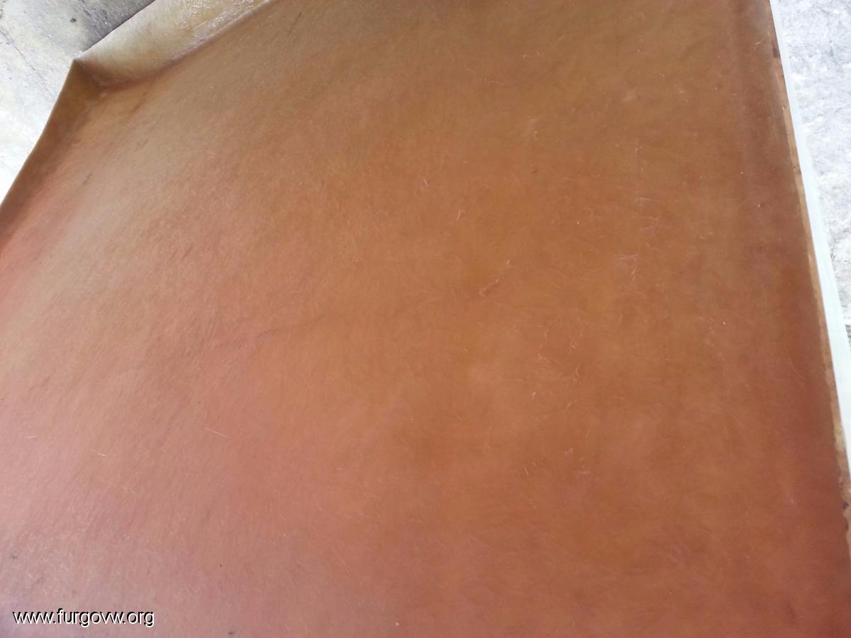

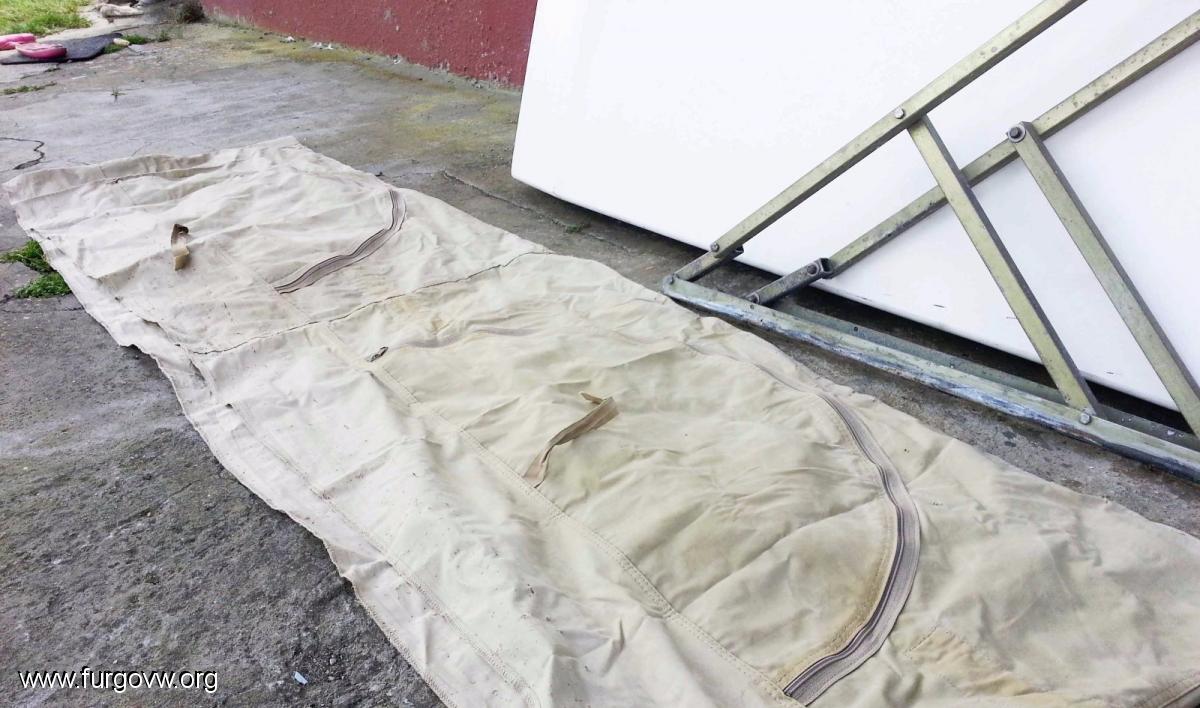

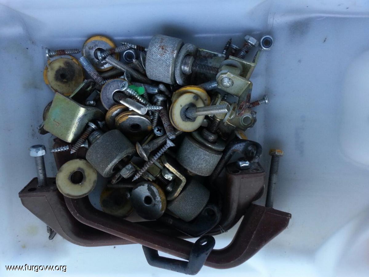

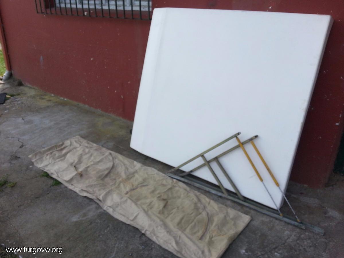

Me venden uno por 350 euros usado, por lo que me ha comentado el chico que lo vende, es un Reimo, por las visagras dice, aunque yo no tengo idea, la lona esta muy fea, con parches y agujeritos, imagino que se podrá comprar nueva a través de Reimo.
Lo peor es que le faltan algunas piezas, como el guarnecido interior, la goma exterior que rodea el borde, y creo que unos perfiles que sujetan las guias o algo así.
Estas son las fotos que me pasaron, me da un poco de palo tener que inventar para poder montarlo, y no se que es lo que me falta, podríais echarme una mano viendo estas fotos?
Gracias de antemano!!
