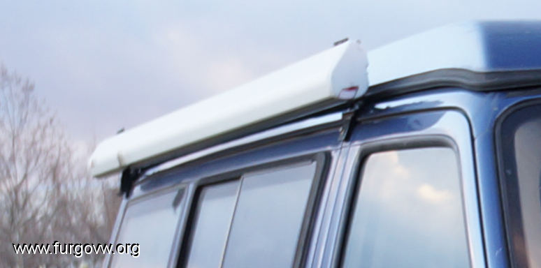

OKER
todo depende como instales los soportes creo yo,te dejo la foto de como queda con los soportes ke yo hice para la multivan t4 a base de unos de t2
-FUTBOL,-CARRERAS Y +FURGOS EN LA CARRETERA
OKER
asi te aseguro ke levantan sobre 10cm por encima fijo

baselga
Yo la ancle más baja, para evitar el problema de altura
