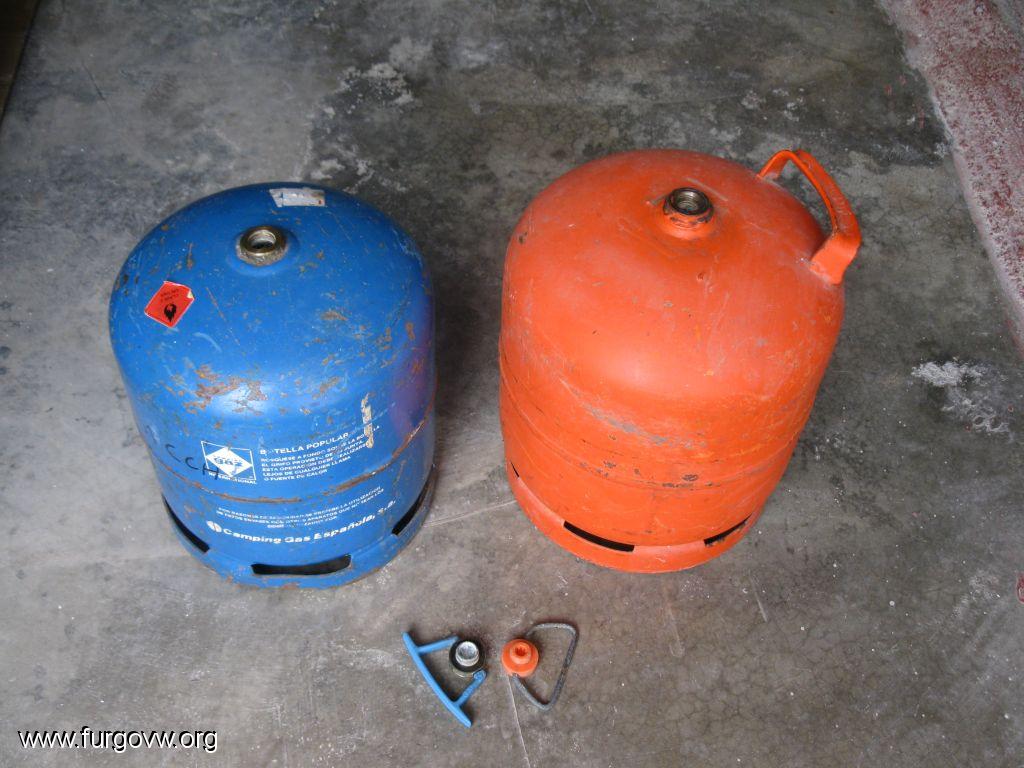

Hola gente ;)
Mi pregunta es la siguiente:
¿ Es compatible el hornillo de Campingaz 900 RS con la botella naranja de 3 kg de la marca Butsir ?
¿ Se pueden utilizar directamente accesorios Campingaz en bombonas Butsir o al reves ?
Tengo la ocasion de pillar una bombona Butsir naranja que trae un asa como las bombonas grandes de Repsol-Butano que habia en las casas y me gusta mas ;)
http://www.milanuncios.com/otros-articulos-de-menaje/bombonas-3-kg-21372187.htm
http://www.milanuncios.com/caravanas-de-segunda-mano/vendo-bombona-9146984.htm
Pero no se si la rosca es compatible.
Un saludo y gracias

viajero75
Gracias pronto saldre de dudas.
Lo que no me cuadra es que hay llaves para una y otra botella y sin embargo aparentemente son iguales,
no se les ve ninguna diferencia, vease la 15500 y 15501
Y lo bueno que segun esta pagina hay adaptadores 15525 y 15526
http://www.barrene.es/productos_barrene1.php?cRuta=0_1_7&idCategoria=1&idSeccion=0
Un saludo ;)

juanyoli
hoy he preguntado en una tienda de caravanas cuando he ido a comprar el liquido del potti y me han dicho que son totalmente compatibles, que a lo mucho necesitarian un pequeño adaptador y ya esta......
viajero75
Marzo 16, 2011, 20:49:08 pm #5 Ultima modificación: Marzo 06, 2015, 14:27:13 pm por viajero75
Gracias a todos por el interes.
Efectivamente juanyoli , se necesita un adaptador que vale unos 5 euros , concretamente la Ref. 15525
CONCLUSION: La rosca de Butsir es un poco mas estrecha y no le entran las cosas de Campingaz.
Saludos ;)
