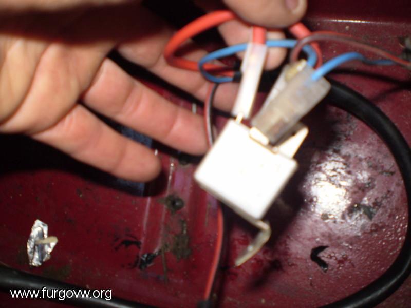

joder vaya foto que te has cascao jejejej
los cables son finos verdad? pues entonces no pueden ir a una batería... para qué son? ni idea.. pero cable fino y batería es incompatible

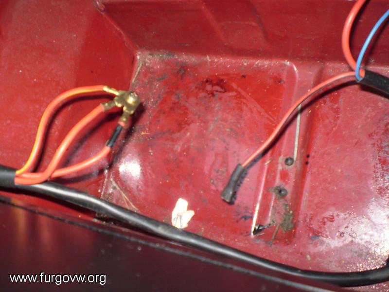

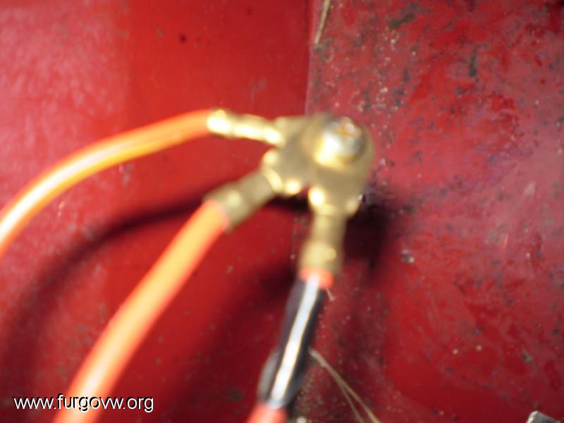

Tranqui ,es que son mis primeras fotos, i no se colocar mas de una cada vez.
Estos no son tan finos.La otra foto se me a colao.
Hay un cable (negro-rojo) con facston suelto.
¿lo puedo enxufar en el sitio libre del relé?
como lo veis. Tengo mas fotos, pero ya veis una a una.
anpahu
I la ultima.

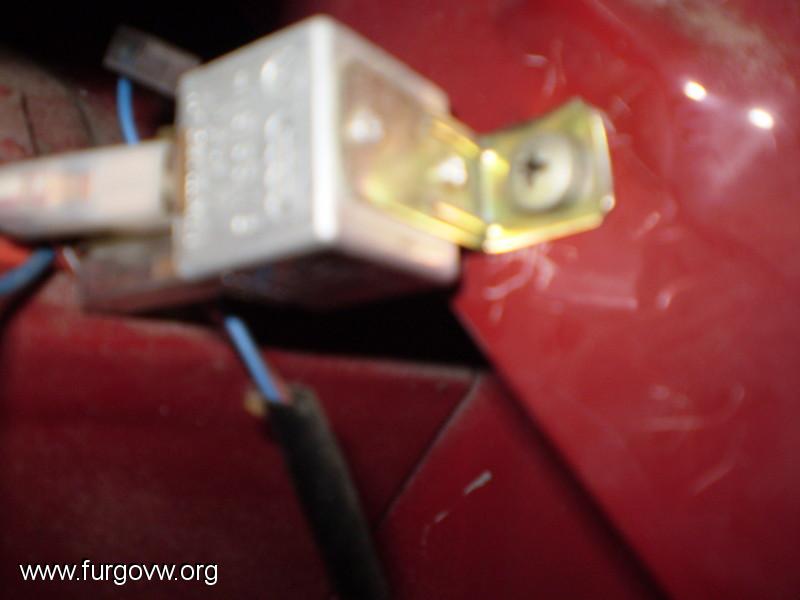

esto es el relé que tiene un facston libre.

eneko
Supongo.. que no sé... porque no estoy muy centrado.. que si metes el faston en el relé, éste se excitará cuando arranques y como el mazo ese de rojos toque la chapa va a pegar una hostia que vas a salir con el asiento por el parabrisas...
Conecta el faston.....
Coloca el mazo rojo aislado.. pon un cartón o una caja o algo....
Mide la tensión en ese mazo...
Arranca
Mide otra vez
Si en parado no tiene tensión y con el motor arrancado sube a 13,5v o más pues sí es lo que estás buscando

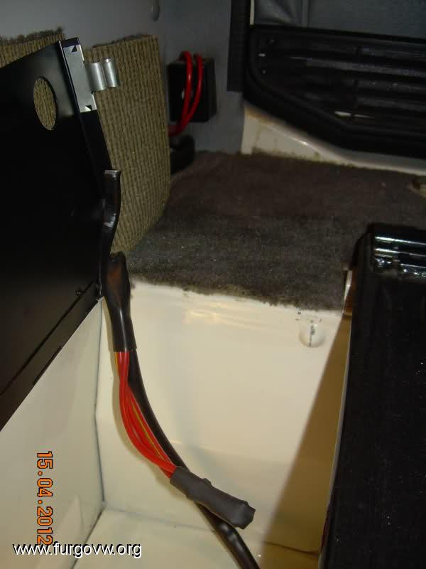

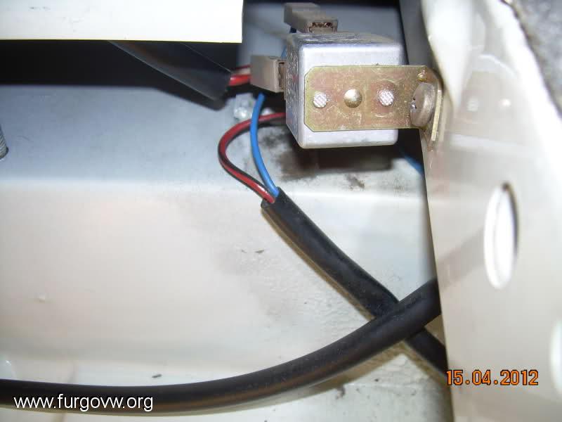

Al lío, Vanagon 1.6TD del '90.
Creo qeu tiene preinstalación para la segunda batería debajo del asiento del piloto, compuesta de: tres cables (rojo, rojo y amarillo/rojo, creo) y un relé, tal y como muestro la imagen
El cable pasante viene, creo, de por donde los fusibles qeu se ven al fondo y va hacia el relé.
Al caso, tal y como está esta instalación es conectar los tres cables encintados al positivo de la batería y poner un cable negativo y ya está?? o tengo qeu quitar un cable de algún lado para qeu la instalación no tire de la batería principal?? no se si me explico....
