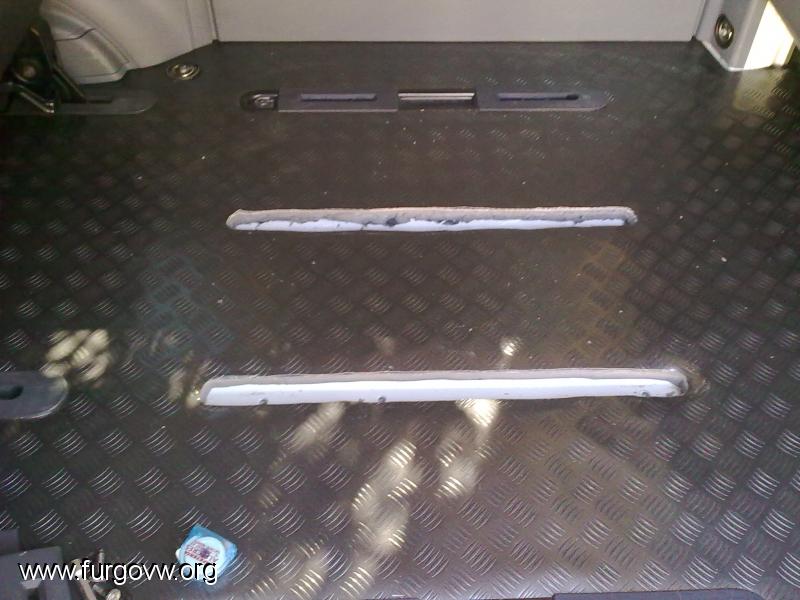

Inicialmente tenía la Vito con 9 asientos, en 3 filas de 3. Todos los que tenemos una vito con estos asientos nos encontramos con el problema de que nuestros asientos no se reclinan ni se abaten. Pero, con un poco de paciencia pude cambiar las 2 filas traseras por 4 asientos individuales confort de viano. Lo bueno, que conseguí asientos abatibles para poder hacer una cama (como este)
lo malo, que los anclajes no coincidían, ya que hay 3 anclajes por fila en vito y 4 en viano. Así que con la ayuda de mi novia, mi mecánico y lo que he podido leer por estos foros... tuvimos esta idea, que consiste en colocar los 4 anclajes necesarios sobre una chapa metálica y fijar la chapa al suelo de la furgoneta a través de los agujeros originales. Todo ello con tornillos de seguridad. Además he podido retrasar un poco la segunda fila, juntar los asientos y pegarlos a uno de los lados de la furgo.
Paso a paso (lo siento pero no tengo fotos de todo):
1) Quitar los anclajes y el suelo de goma de la furgo
2) Comprar una plancha de hierro de 5 mm de grosor (al final ahí van loa asientos, así que seguridad al máximo). Luego toca cortarla la plancha, en mi caso 1,20 x 1,20 m, aplicarle antioxido nimio y agujerearla para introducir los tornillos, los que van al suelo de la furgo y los que van a sujetar los anclajes de los asientos.
3) Colocar la plancha en el lugar elegido, atornillarla al suelo, sin olvidar poder los tornillos que fijaran los anclajes.
4) colocar el suelo de goma (si cambias la posición hay que hacer los agujeros para los anclajes), luego los anclajes y los asientos:
5) ya por último ponerlo todo bonito. Como yo he tenido que hacer mas agujeros he decidido poner un suelo de moqueta encima del de goma, y así queda finalmente:

Hace `poco he desplazo los asientos y ahora estoy con la mosca detrás de la cabeza al ver la chapa que has puesto, lo haces porque no has hecho agujeros nuevos, no?
A que te refieres con tornillos de seguridad? con freno?
Un trabajo muy fino, felicidades.

Hola Toyta, yo tengo una vito mixta 111 con un máx de 9 plazas. Pasé las ITV con los asientos y la brico que he puesto, y ningún problema. Apenas se fijan en lo asientos traseros.

Pues si, he puesto la chapa para no hacer agujeros nuevos, ya que al mecánico con el que hice esto le daba un poco de miedo perforar el depósito o el tubo de escape. Además lo bueno del sistema es que he retrasado unos 20-30cm la segunda fila, con lo que tengo mas espacio entre la primera y la segunda fila.
Lo de tornillos de seguridad me refiero a tornillos gruesos y resistentes, ya que tienen que mantener sujeto al suelo de la furgo, tanto la chapa de metal. que era bastante pesada, como a los 2 asientos (35kg cada uno). No vaya a ser que en un frenazo salga todo disparado para alante...
Scudo
Hay que asegurarse por poco legal que sea.
Voy a substituir las arandelas de 3cm de debajo de la furgo por placas de acero de 10x10cm.
Se notan muchísimo esos 30cm, es otra furgoneta. A ver si algún día se deciden a facilitar ese tipo de cambios, aunque cuesten dinero.
