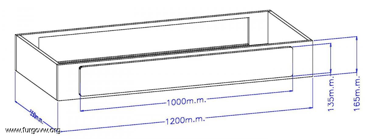

que gran invento. Oye si me puedes colgar las medidas del mueble ya seria de coña. Me interesa mucho tu brico eres un crack gracias. Si me pudieses mandar un privado ya seria genial. Muchas gracias de antemano
Saludos de Javier Martinez Blasco
joxemite
Muchas gracias por compartir el brico del mueble en el techo, hace tiempo que tenia pensado hacer algo así y me ayudara, mi multivan no tiene muchos espacios para guardar cosas y este me viene de lujo.Lo que si te pediría pro favor es que pongas las medidas del armario, aunque sea un mas o menos y luego tenga que amoldarlo yo a mi furgo.Algunas fotos del "hilo" no se pueden ver también.
Gracias de todas formas.
aghast
Hola joxemite !!!
Perdona el retraso en contestar pero estoy algo liado ......
Pues aquí te dejo las medidas. Como bien dices son aproximadas, luego hay que hacer los ajustes necesarios para que se adapte a la curvatura del techo y guarnecidos laterales.
Espero te sirva de ayuda.
Saludos y gracias  ;)
