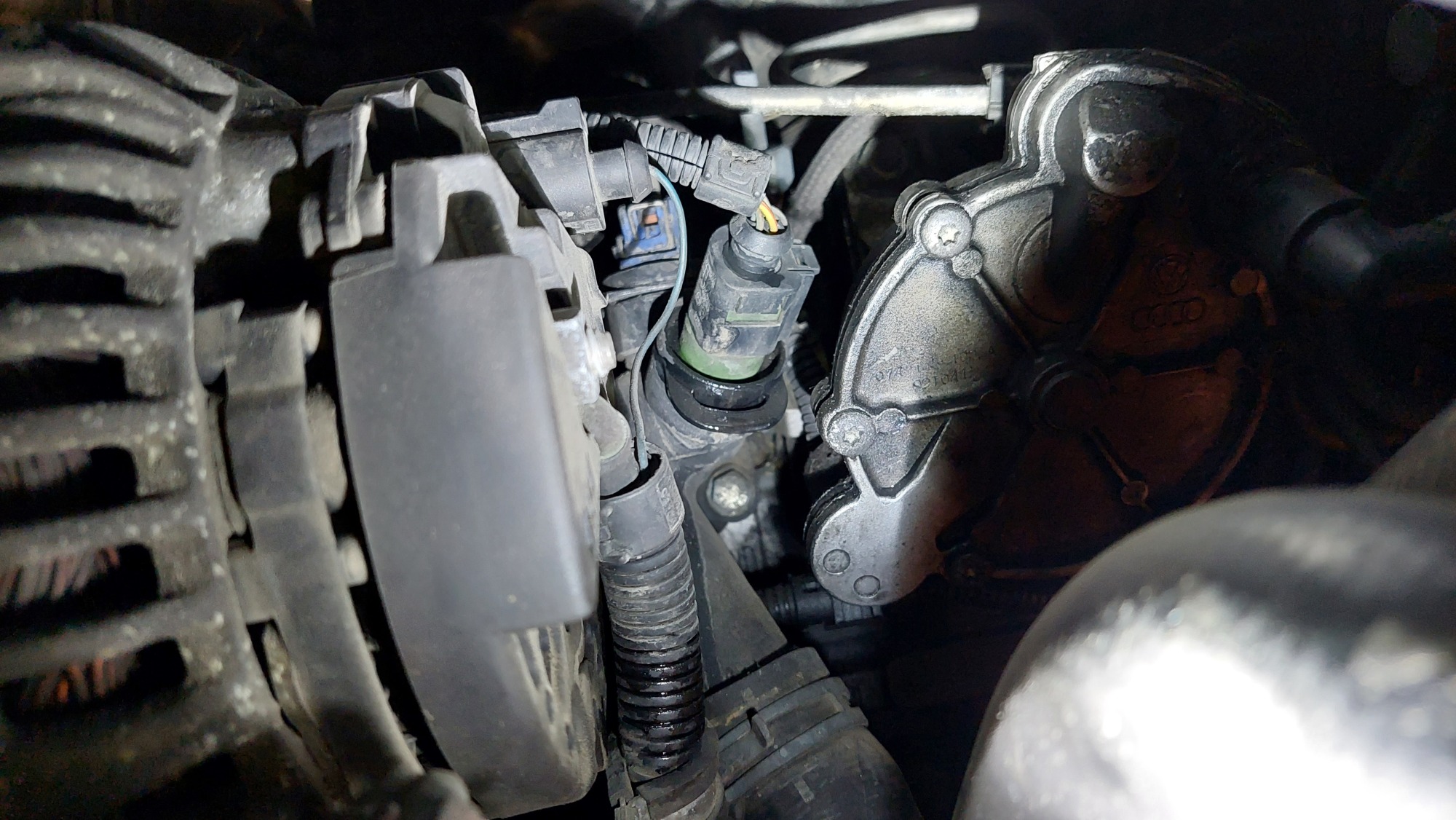

Hola a tod@s, hoy me cambiaron el Kit de distribución y al recoger la furgoneta y sacarla me saltó el testigo de falta de carga por el Alternador. De vuelta al taller me dicen que el alternador no da voltaje  :'( . Mi sorpresa fue mayúscula porque entró sin ese fallo. A pesar de discutir el porqué de esta nueva avería sin querer responsabilizarse me van a cambiar el alternador lógicamente pagándolo yo!! El tema es que mirando el alternador por si hubiese algun conector suelto me percaté del conector verde de la foto, que parece como si estuviera fuera . Al tocarlo empezó a gotear bastante y el jefe de taller me dice que es normal... cosa que no me convenció en absoluto . Alguien me puede decir si está bien montado o si está claro que falta meterlo hasta el fondo con su clip de fijación... ? Alguien que conozca
bien este motor 2.5 TDI 151CV y me pueda dar información certera. Gracias por

Creo que se ha subido correctamente,  almenos yo la puedo ver. Es justo el conector verde que aparece en el centro de la foto.
Ese conector parece que va sumergido en el agua del circuito y transfiere información a la centralita.

Hola Chema ya es casualidad que se te haya averiado el alternador justo en el mantenimiento de cambio de correa de distribución, decirte que en el cambio de correas no se anda para nada en el alternador (conexiones de  cables, soportes y anclaje ni extracción) solamente se anda para sacar la correa poly-v de accesorios a través del tensor automático. Esa humedad que se aprecia en el alternador puede ser debida a condensación, o pequeñas fugas de aceite o agua ya que el alternador justo va colocado debajo del acople brida de plástico de agua que se conecta en la culata y también justo debajo de la tapa del árbol de levas, que es muy propensa a perder aceite por la misma.
Que kilometraje tiene la furgo?

Es muy probable que ese sensor le falte la junta torica que lleva dentro, de ahi que si mueves el sensor.... Salga el líquido refrigerante.
Respecto al tema del alternador, si antes no tenias dicho problema antes de la sustitución de correas, seguro algun cable quedo suelto
Del alternador le sale un cable finito con un conector, revisalo que estara suelto o cortado,
Para saber si el alternador da carga o no, puedes hacer esta prueba para "excitarlo",  pones una pequeña bombilla con un cable desde ese conector donde sale el cable finito y el otro cable que te sale de la bombilla a masa, entonces tendria que ponerse a dar carga el alternador.
Ya nos diras
