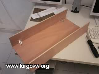

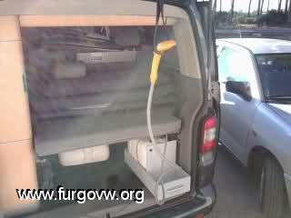

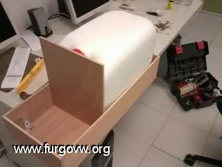

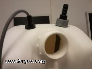

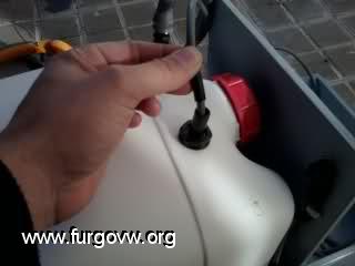

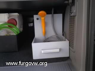

Haber que os parece, es algo rudimentario pero da resultado, y es bastante cómodo:
Por la misma entrada de los cables de la bomba tiene la entrada de aire.
KikeMalaga
Está bien!! Aunque un poco pequeño para nosotros!
sergio198020
20l, pero la idea se puede aplicar a un deposito mayor
