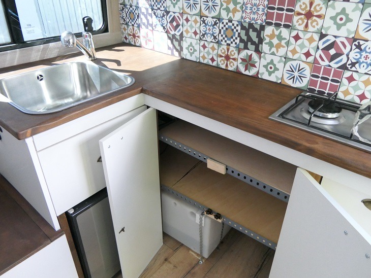

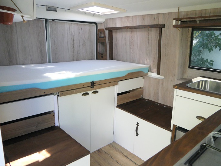

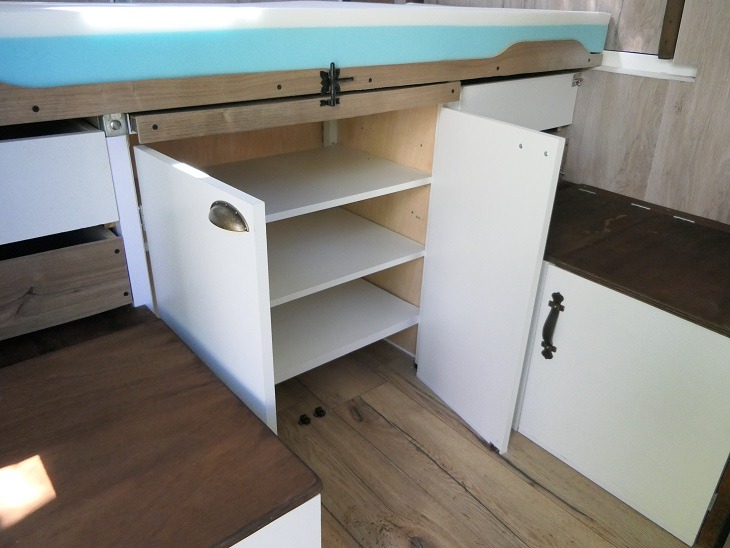

Tras muchísimos años leyendo y siguiendo los furgoconsejos, disfrutando de los furgovw recónditos y de sorprenderme con vuestra sabiduría, ha llegado el momento de contribuir a la comunidad.

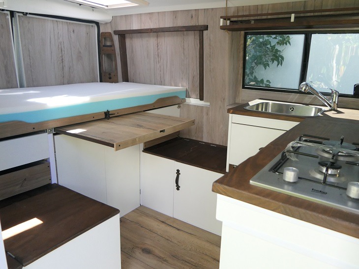

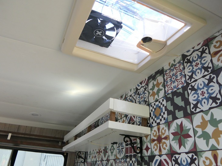

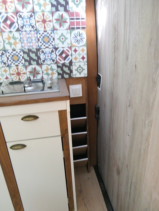

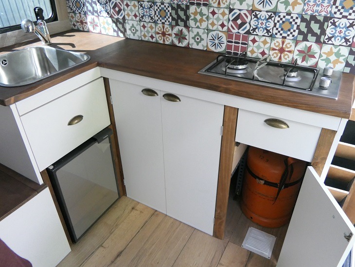

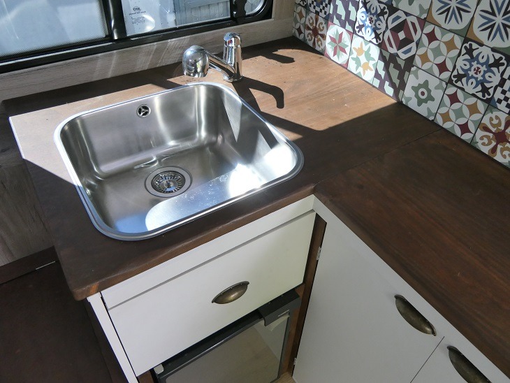

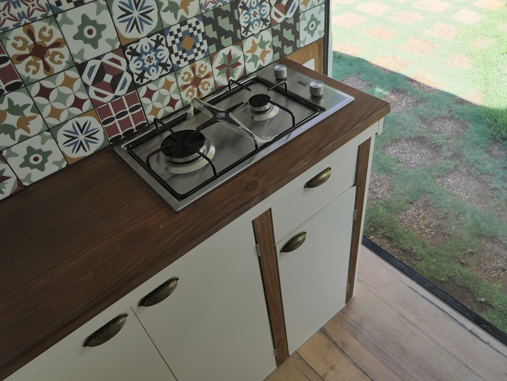

Compramos la furgoneta en chapas, y en 60 duros días la transformamos en esta maravilla. Aquí os enseño el resultado en las fotos... Y si quereis una visión más completa, podeis ver el van tour que hemos preparado:

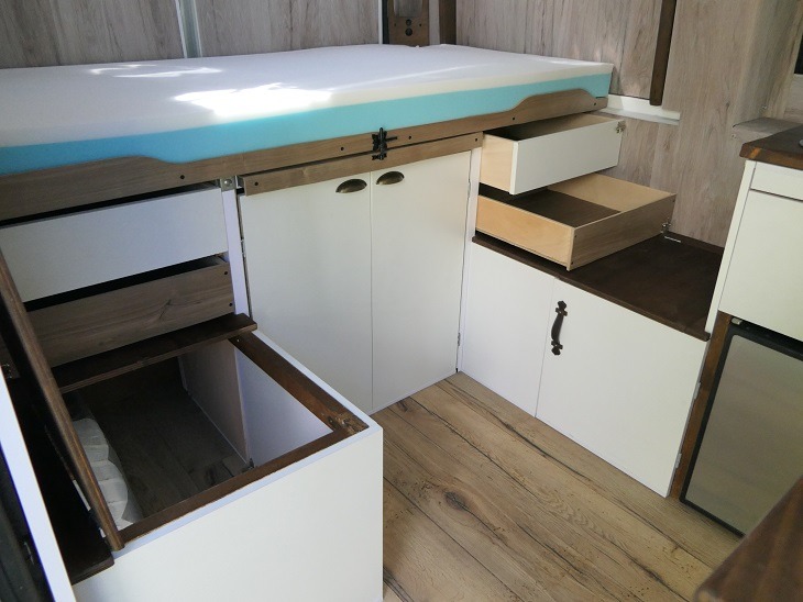

Lo más interesante desde mi punto de vista es la distribución, que nos permite tener muchisimo espacio. Hemos decidido no comunicar la parte de vivienda con la parte de conducir por tema de aislante, le hemos dedicado muchísimo dinero al aislante de la furgo y creimos que la opción de independizar las dos zonas proporcionaban intimidad y confort.

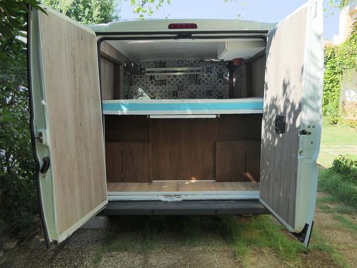

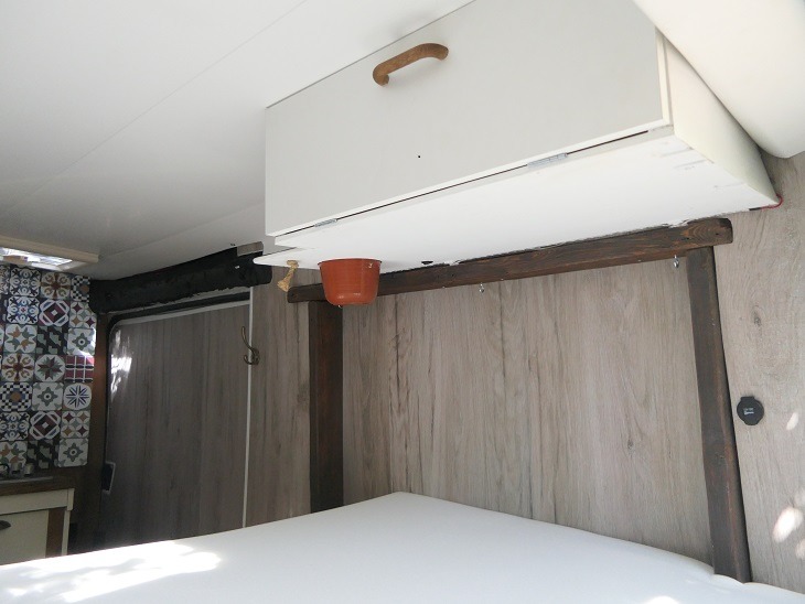

Del resto de cosas, quizás el mueble cama, hecho a partir de un somier, fijándolo al chasis y poniendo unas patas para lo que es el armario de debajo de la cama.

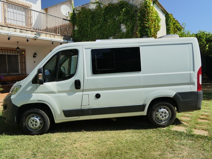

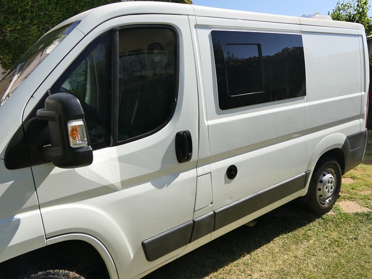

Finalmente, nuestra apuesta de instalar una ventana lateral de una VW, ya que no había ventanas correderas para la versión L1 de la Jumper...
Se aceptan preguntas, sugerencias, opiniones y todo lo que querais equipo!!!
Todo 300kg incluyendo 95kg del depósito de limpias. .malabares
ESPERO QUE OS SIRVA DE AYUDA A TODOS!

 .palmas  .palmas  Enhorabuena por el resultado, Tomacate! Le habéis sacado un partido impresionante a una L1. Lo único que podéis echar en falta es mayor altura, pero si no sois muy altos tampoco será un problema.

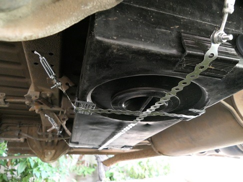

Yo también estoy interesado en una L1 y tengo una pregunta: ¿Qué depósito de aguas grises has utilizado y dónde lo has localizado? Para longitud L1 no hay muchos que quepan en los bajos.
