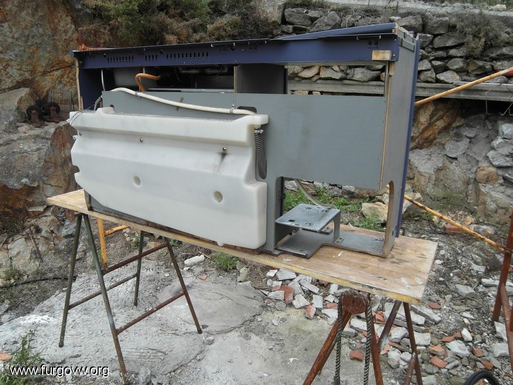

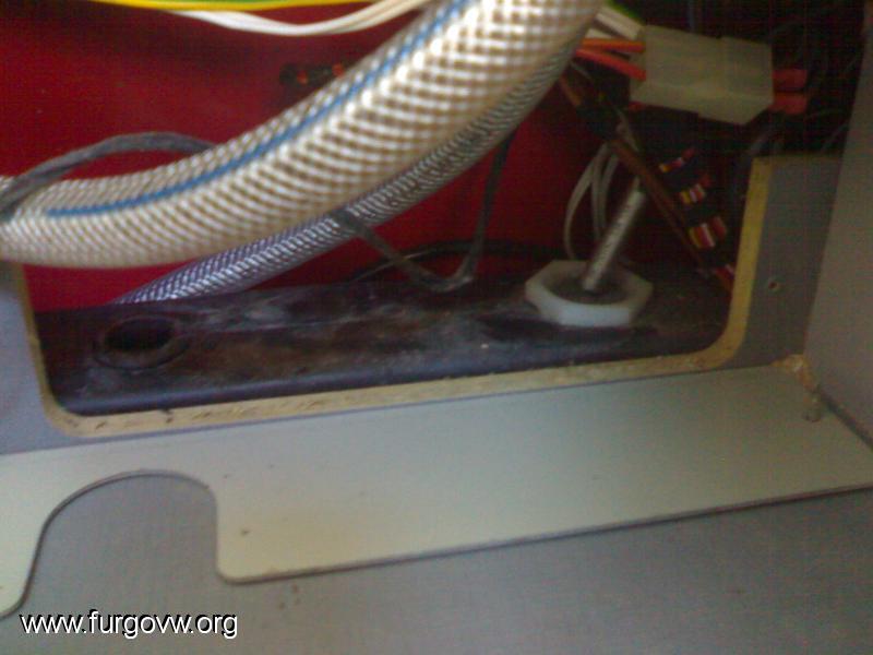

A veces, cuando navego y encuentro algo interesante me lo guardo.
No hace mucho encontré fotos del tanque de aguas grises.
Las incluyo a continuación para compartirlas, no se quién es su autor, pero si a alguien le molesta que las cuelgue que me lo diga y lo quito.
Creo que esta primera foto no es de un tanque de una California, al menos dudo.
