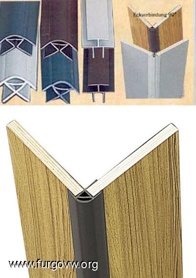

flyshka
Busco algo así pero de aluminio, o algun material mas bonito que el plastico gris y marron.... sabeis donde lo puedo encontrar?? y esso tambien existe para otros angulos?? porque si lo tienen en otros angulos me podria servir para hacer el sofa.....
Follow your dreams...
charli_mg
y cortar con una sierra circular o caladora en el peor de los caso en el angulo deseado, asi no necesitarias perfil de ningun tipo, que esteticamente puede quedar mejor

waow que arte!!! Pero nose si yo seré capaz de hacer el corte tan limpio para que quede tan bonito!!!!
