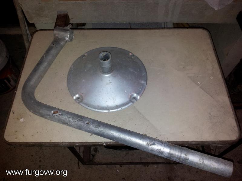

Hola Foreros, os pido ayuda para que me facilitéis las medidas de la mesa delantera en los modelos joker.
Solo tengo el soporte y quiero fabricar el resto, pero necesito las medidas que os indico, por favor contestarme indicando la letra y la medida para poder aclararme.  :-\
muchas gracias anticipadas y si necesitáis algo aquí estoy.  ;)

Vamos con las medidas:
A.- 21.5
B.- 61.5
c.- 41.5
D.- 28
E.- 56
F.- 3.5
La mía es un poco más antigua, pero el concepto es el mismo
Bueno, ya me enseñarás el resultado  ;)
un saludo

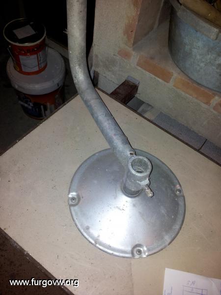

chejot, esta mesa tuya descansa sobre la cocina o se quita y va detras del asiento???
gracias tio...
chejot3
Como quieras, yo no la llevo porque es un coñazo (pero sólo somos dos)
Puedes moverla, y encima de la cocina, o desenroscar la tapa y guardarla detrás del asiento,...o donde quieras, pero te queda el mástil en L,...o soltar el mástil también
