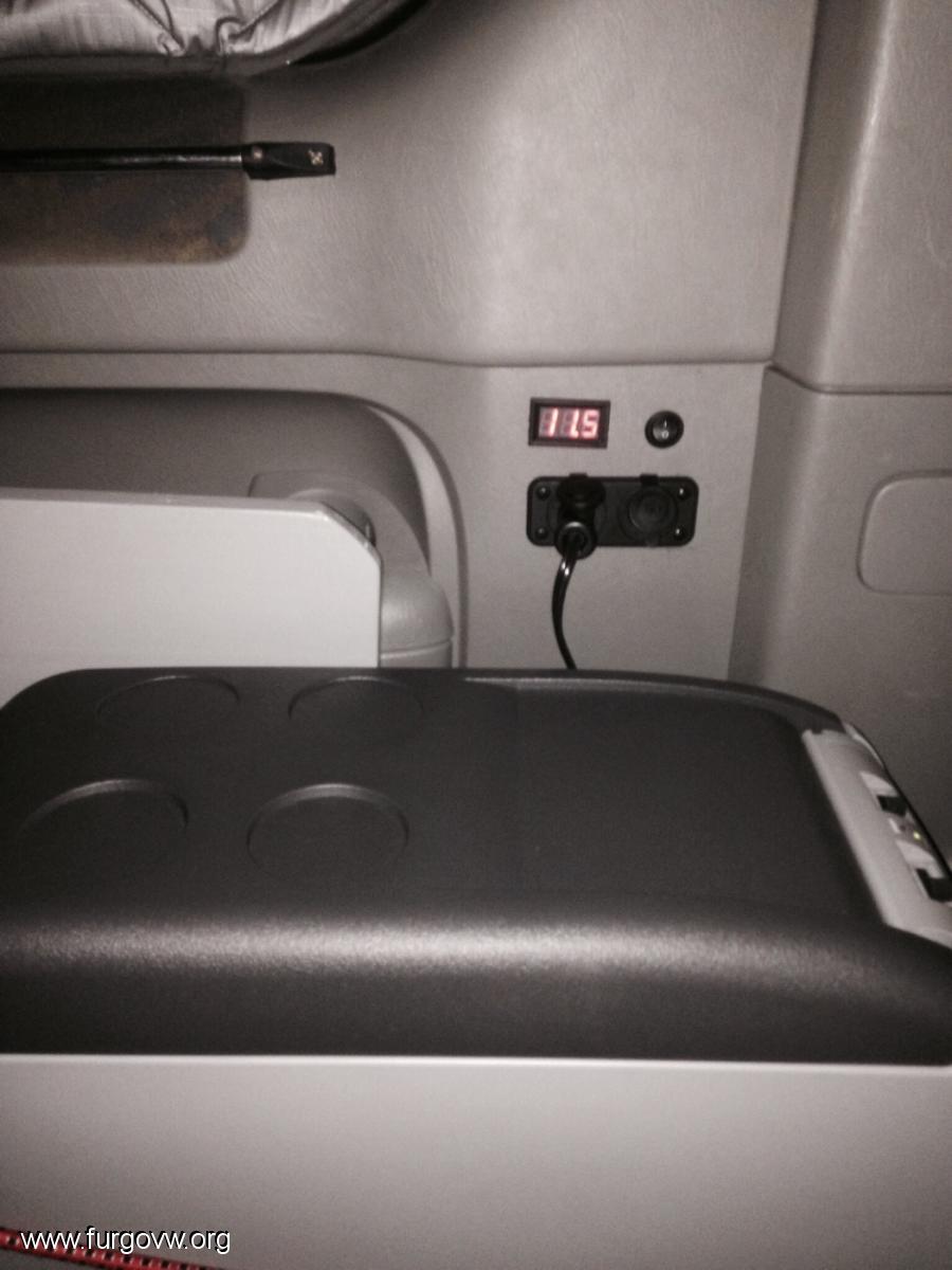

Pues eso, cuando ya tenia montada la 2 bateria + inversor me salio un chollo para la nevera cdf25. No me lo pense y la compre pensando en que yo la furgo la utilizo sobre todo en verano y para findes largos ( viernes-sabado-domingo ) Confiando en que me aguantara el finde con mi 2a bateria de acido de 95ah
Lo monte todo y este viernes pasado la deje enchufada con la bateria en 12,7v
Pues bien, desde entonces he ido comprobando cada dia el nivel del voltaje y abriendo 2 veces la nevera para comprobar las bebidas de dentro y forzar que se activara el compresor....
Ayer miercoles fui a comprobar y decidi desconectarla porque ya habia pasado 5 dias completos y la bateria estaba a 11,5v
Todabia no se habia apagado con el control de bateria de la nevera en modo LOW ( creo que en este modo corta la nevera a 10,5v )
CONCLUSION:  TOTALMENTE RECOMENDABLE!!!! Una gran compra!!!!!
