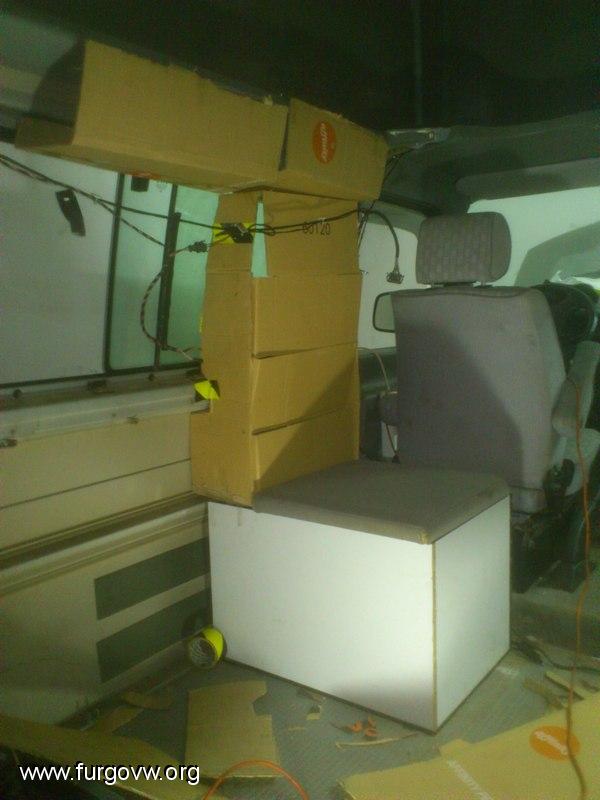

rafikite
Mira la mia, y ves si te sirve, yo tambien llevo tablas y las coloco encima de la cama, pues la cama es grande,la ducha es una bomba sumergible de 12 euros y se conecta al mechero, llevo dos garrafas en la parte de atras para una ducha rapida, eso si es para verano,y la mesa una del carrefour que le hice un corte y le compre la pletina de plastico de reimo, y me vale para dentro y para exterior.La cama es la basica con los arcones laterales y las barras de aluminio.
Saludosss
