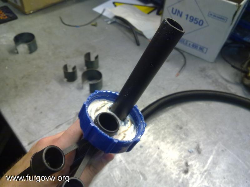

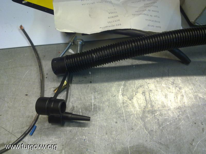

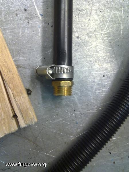

Hola compi, yo me he fabricado un fregadero con un inflador de pie. Lo que hice fue coger el tapón del bidón que vayas a usar y le haces 2 agujeros, por uno entrará el aire del inflador y por el otro saldrá el agua a presión, eso sí, tiene que estar estanco. Yo le dí silicona al tapón con los dos tubos ya metidos para hacerlo estanco. Te pongo unas fotos para que lo veas, espero que te sirva de algo, un saludo!

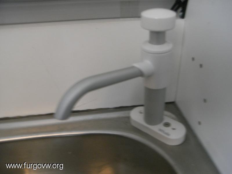

yo queria lo mismo que tu i lo consegui!
me hice un armario del ikea con una pika con grifo manual, como la cocina tiene ruedas, i no esta limitada a la corriente me la puedo llevar lejos de la furgo para cocinar, sin tener que depender de la bateria, es muy comodo.
no se ponerte el enlace de mi pagina en el foro pero si entras en foro/ furgo de los foreros/[NISSAN nv 200, dci 89cv] danava7
encontraras fotos de la pika, preguntame lo que quieras! ;D
te enseño una foto de cuando la estaba construyendo... .fotografo la marca es "wale" o algo parecido.

Me gusta tu sistema danava ¿podrias decirnos algo mas del grifo?,es que con ese nombre no he encontrado nada en internet , ¿lo compraste por internet ? gracias de antemano.

Es un grifo náutico y la marca es WALE, el modelo es Grifo-Bomba V-MK6... cuestan bastante caros; Mas que un grifo para camper con su bomba eléctrica, su tubo y su enchufe a mechero en caso de querer hacerlo de quita y pon...

si ya se es un poco caro, pero me durara toda la vida de la furgo, i no necesita apaños por que esta diseñado para ello.
estube mirando mucho i todo y no tener mucha guita preferi gastar unos ahorrillos.
aun que he recibido duras criticas por este mismo foro de lo caro que era no me arrrepiento en absoluto, por que funciona muy bien, es facil de limpiar i de instalar, y queda muy curiosa en la cocinita  ;D.
seguro que si te acercas a una tienda de nautica insitu, te enseñan de mas economicas, abeces tienen de segunda mano, pregunta. .malabares
