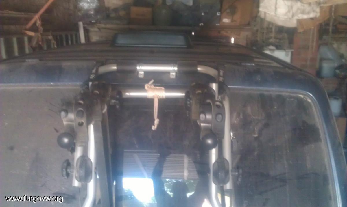

 ;D buenas !!! necesito que la gente que tiene coco en este foro me ayude  .ereselmejor .ereselmejor .ereselmejor .ereselmejor

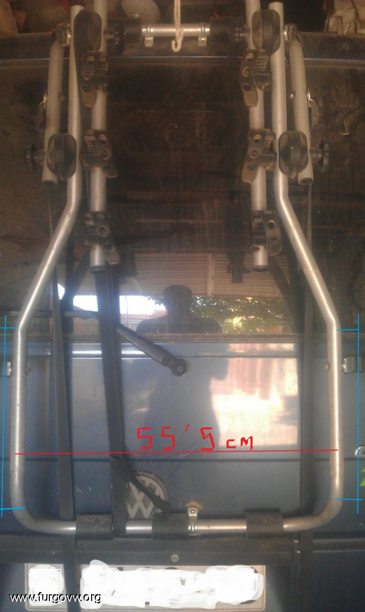

tengo el portabicicletas en la parte trasera de mi t4, y le e puesto los porta snow del coche, pero el problema es que la anchura es de 55,5cm y necesito ampliarla a 80,5cm
alguna idea de como ampliarlo y que me salga economico y seguro????
vamos mentes endiabladas a pensar jajajaja .palmas .palmas .palmas .palmas .palmas

Lo mas economico es cortar por el centro exacto la barra superior e inferior, introducir una barra interior de un diametro inferior y atornillar el conjunto, luego te mando un dibujo.
Comentar que el soporte con el que tienes sujeto el portabicis a la chapa de la furgo no convence demasiado. Si es como antirrobo puede valer, pero no está pensado para soportar el peso y vibración de una bicicleta...ten cuidado.

Te decía de hacer algo así, arriba y abajo

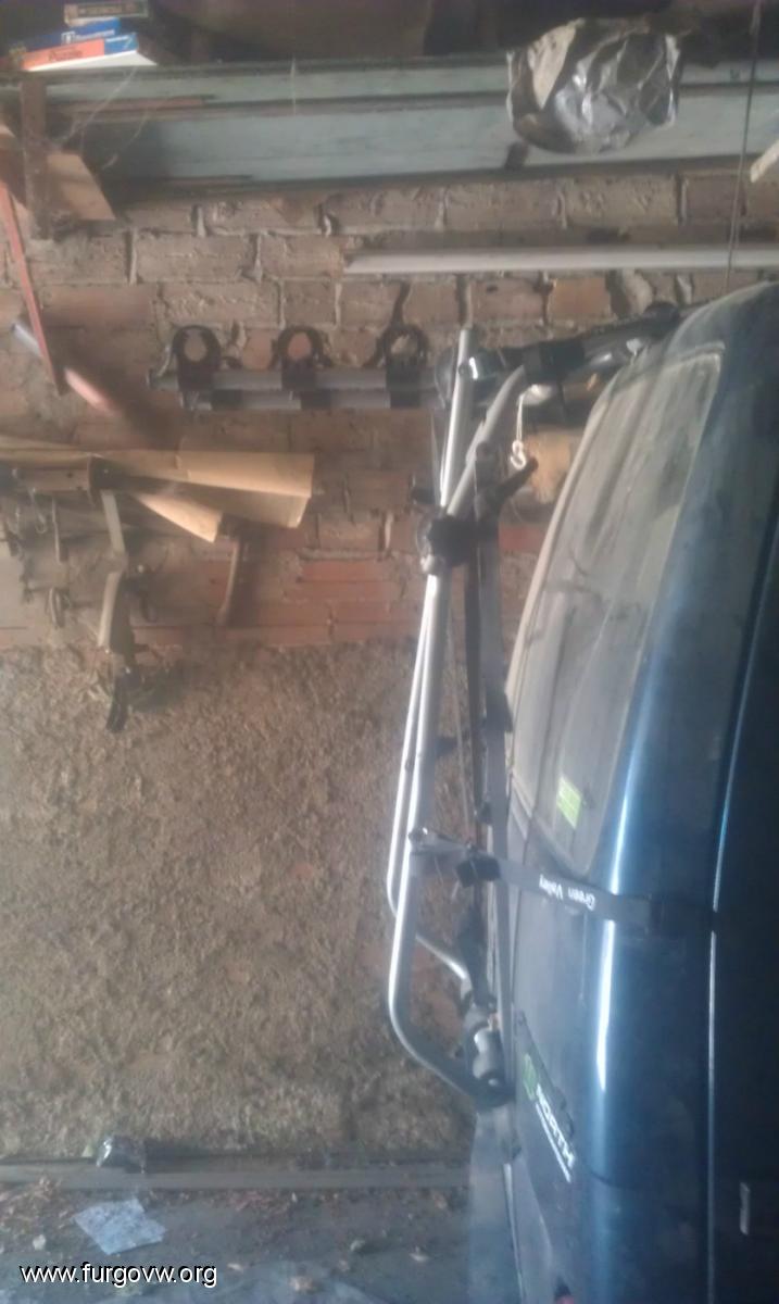

Citarotra cuestion si ensancho el de abajo? tambien devere hacer lo mismo con el de arriba, pero luego la bici no me cogera, no?
No se muy bien como se sujeta en ese modelo la bici, yo uso la CarryBike y lleva un carril...tienes alguna foto mas??
salut!
transportime
la manera de ensanchar me parece estupenda, lo malo es que no es carrybike las bicis en vez de apollarse en el carril , se cuelgan , y si amplio los 3 sitios para darle anchura, despues no podre cargar las bicis
Drakkooll
Puedes atornillar dos pletinas en horizontal, atornillándolas en las dos barras verticales del portabicis, y en esas dos pletinas horizontales atornillar el portaesquís.....a ver cómo lo ves
