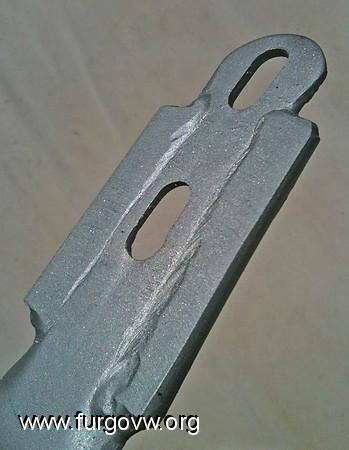

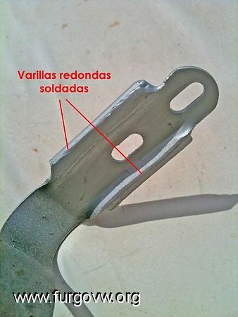

Si lo que tienes es una Viano, entonces el índice de probabilidades de que tengas partida la pletina suspensora de la sección intermedia del tubo de escape es alta: nosotros ya hemos reparado dos.
Si tienes otro modelo, asómate igual porque determinados fenómenos como las vibraciones o los cambios bruscos de temperatura (lavar con agua fría con el motor muy caliente, por ejemplo) son los peores enemigos de un montón de piezas.

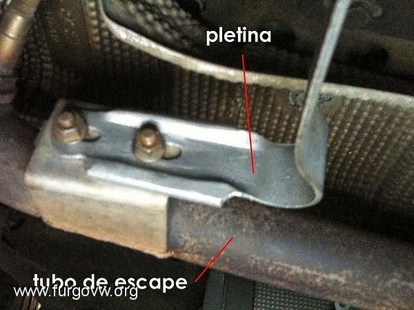

En las Viano, hay dos brazos que sostienen el tubo de escape a la altura del catalizador:

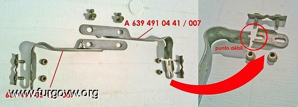

Pletina suspensora del lado del conductor  A 639 491 05 41 / 007
Pletina suspensora del lado del acompañante  A 639 491 04 41 / 007
que Mercedes-Benz vende en sus mostradores de recambios al inmódico precio de 40 € más IVA. Y no es más que una pletina galvanizada doblada y con cuatro agujeros.

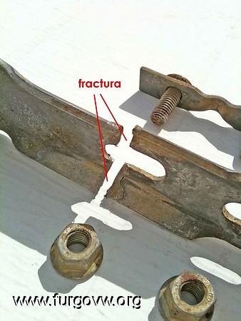

A veces se nota que está partida simplemente porque hay un sonido a lata suelta (clinc, clinc, clinc al ralentí o a determinadas revoluciones) aproximadamente debajo de cada una de las puertas delanteras.

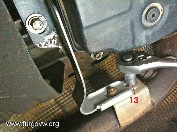

Si se te ha partido (sí, sí: mira, que seguro que la tienes partida), desmóntala con una llave de vaso del número 13 primero en las dos fijaciones centrales
y luego de las uniones con el tubo de escape.

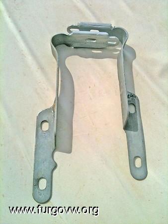

Y suéldale a cada lado de la fractura unas varillas redondas para que no se vuelva a romper. No vale dar un par de puntos, porque acabará de nuevo fisurada.
Después, vuélvelas a poner en su sitio y listo.

Joder justamente hoy he estado buceando por las profundidades de la furgo para tensar el cable del freno de mano y no me fijado en eso (claro es que tampoco lo sabia) mañana que ire a enrredar otro poco, mirare para ver como va mi pletina....Por cierto muy buen curro y fijo que asi dificilmente se va a volver a soltar.
