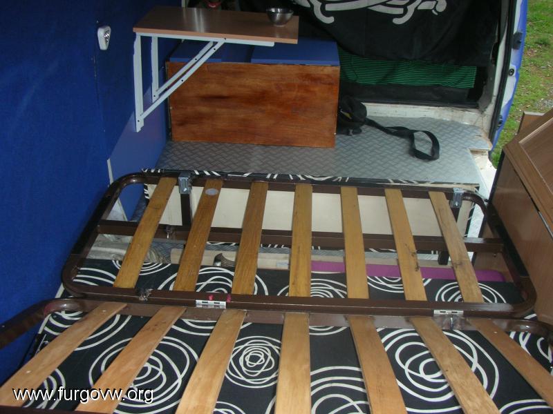

Hola buenas!! despues de darle tantas vueltas y volverme loko... decidí comprar dos somieres de 60 x 180 uno para respaldo y otro para la base , y adaptarlos a lo ancho de la furgo! iré subiendo fotos para mostraros el proceso!
Este es el esqueleto del sofá que mediante dos bisagras hace el juego para abatir el respaldo

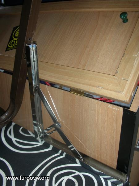

Utilice estas escuadras abatibles para que se apoye el respaldo del sofá, útiles también para poner mesas plegables
el primer paso es bajar las escuadras abatibles y colocar el respaldo hacia atrás para así poder sacar la cama hacia delante
al echarlo hacia delante el primer somier se apoya en unas escuadras y en el paso de rueda y el segundo con las patas que lleva puestas para el sofá. Al hacerlo sofá me quedaba muy alto y las patas no me llegaban al suelo, puse un liston de madera para que se apoyasen en el, se puede apreciar en la foto
en la parte trasera tengo hechos 2 cajones, bueno aun me queda por terminar el izquierdo ;D forman la cabecera de la cama. 60cm cabecera x 60cm 1er somier x 60cm 2º somier 180x 120 de cama
así queda con los colchones puestos con velcro en la parte inferior para que no se muevan.
