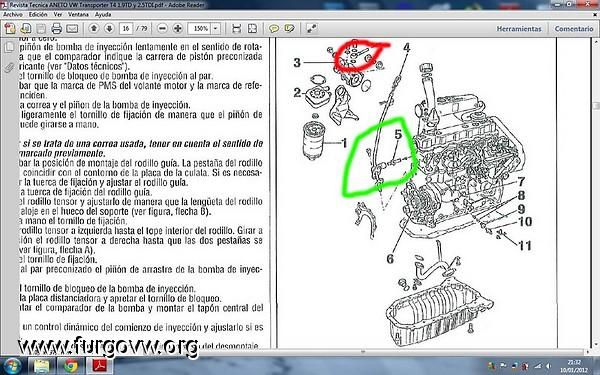

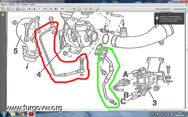

hola,a ver si aclaro el tema,quiero saber de donde sale el tubo o latigillo de presion de aceite para lubricar el turbo, y al pasar por el (turbo) y lubricarlo,donde  va a parar?,si vuelve a la culata,tapa de balancines, o a donde?o sea el aceite sale,de algun lado?lubrica y vuelve,a algun lado?creo que no habra dudas...noooo

si no me equivoco el tubo enmarcado en rojo, es el de engrase del turbo y sale del bloque mas o menos de donde entra la cala de aceite en el bloque, cerca del carter, en la parte tras dcha inferior del motor.... el tubo enmarcado en verde creo y digo creo que es el de retorno, y supongo que desembocara en alguna parte del bloque por atras...
aver si algun guru nos lo aclara.....

posiblemente la salida del aceite la haga por el cuerpo del filtro de gasoil,que es donde va la bomba,he visto que tiene algun tapon,pero donde va la salida sigue siendo un misterio

estaba equivocado.... por el rojo es por el que sale la entrada de aceite al turbo y por el verde (nº5) es por el que hace el retorno

por el dibujo el retorno va a la varilla del nivel de aceite ,nooo'
sisisi el retorno desenboca en donde entra el portacalas al motor

mas o menos todo claro,he pensado hacer una pieza y meterlo por el tubo de llenado del aceite,que para el caso es igual,un saludo y gracias
