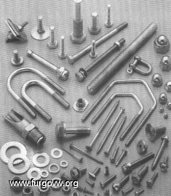

buenas !! ya tengo la placas de poliuretano expandido y las placas de madera de 1mm aprox. para forrar, ahora me sale un duda, como quedaria mas solido la instalcion, abriendo nuevos huecos con tornillos, directamente a la chapa de la furgo ( aquela parte de las " venas" ) pero pienso que las vibraciones de la furgo, y con el tiempo se van aflojando, será esto cierto, o seran ideas mias ? o aprovecho ya los huecos existententes? pero estube pensando para que quedara lo mas robusto posible, tendria que aplicar, tuercas con tornillos, no obtante no consigo apretarlos  ( la rosca se mueve al igual que el tornillo, y obviamente no puedo sujetar la tuerca porque esta por dentro ) que soluciones le ven a este caso ??

estube investigando por la net, y descubri este tipo de tornillo en " U " podia hacer 2 huecos pasar el tornillo,por detras y apretarlo,  sin embargo no é visto a nadie en el foro hacer eso!!
