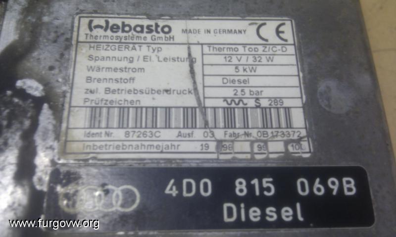

Buenos días a todos!! He conseguido un thermo top z/c d de un audi a8, lo quiero para el agua caliente pero no hay forma de conseguir arrancarlo.

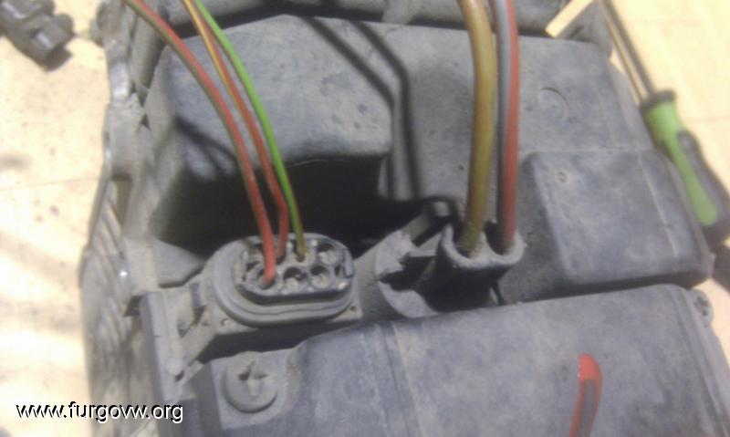

yo no tengo mas que  tres cables a parte de los de alimentación y los he conectado asi:
1 vacio
2 a nada
3 a negativo
4 vacio
5vacio
6 a la bomba de gasoil
No hace ni mención de nada, a ver si al un mago de estos que abundan en este foro me puede ayudar!!!!!
Fotos

Me han comentado que está funciona por can bus que no la voy a conseguir arrancar , es cierto??????
