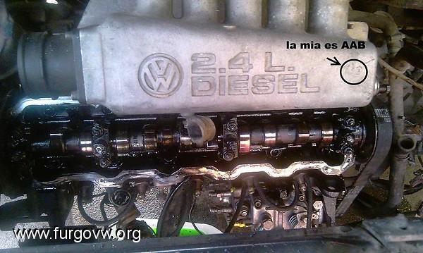

yeyorm
y como sé qué motor monta mi furgo?
ulisses
lo pone en el colector de admision
no somos nadie
FLEGONETA
Cita de: yeyorm en Enero 06, 2012, 23:06:23 pm
Encima de los colectores de admisión lo pone...
La muerte es segura, la vida NO!!!!!
ruso
Y en la documentaión debajo de Marca:, donde pone Tipo:.
