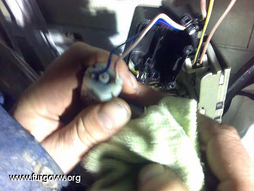

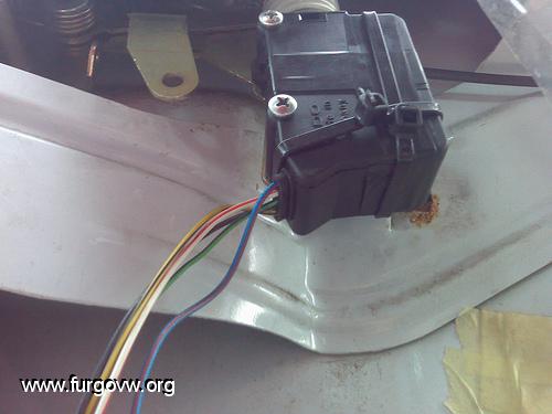

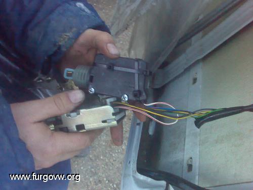

encontré estas fotos de cuando las desarmé:
cierre centralizado 1 por
cierre centrañlizado 2 por mac.condor
[url=http://www.flickr.com/photos/maccondor/3195270866/]
cierre centralizado 3 por mac.condor, en Flickr
Tengo que arreglar las cerraduras que no habia desarmado asi que si nadie lo hace antes, haré un tutorial. Pero con tiempo, no me metais prisa
