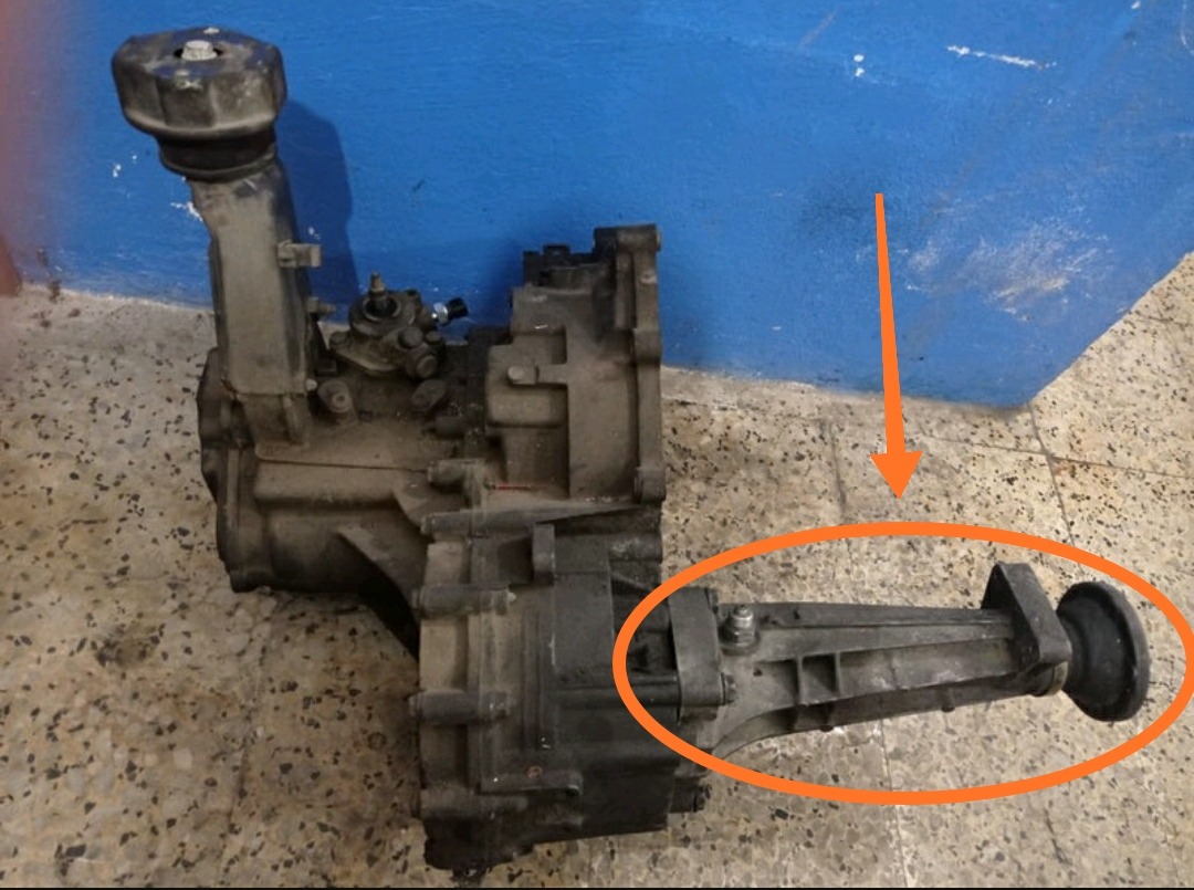

cierv@lo
Cita de: ferre66 en Diciembre 05, 2022, 11:53:17 amBueno.... Al final creo que no son los cojinetes y apuesto que sera la cardan lado caja de cambios del palier. El ruido es continuo al rodar y cambia de tono al girar levemente rodando por la carretera a la derecha o izqiuerda. Cuando voy recto se oye muy poco.... Deberia ser esto, no? Si fueran los cojinetes no creiriais que, con los kilometros que he hecho oyendo el ruido, que son muchos, ya estarian desechos? Muchas gracias!!
Cuando dices la cardan, te refieres a esta parte??

cierv@lo
Cita de: Ren en Mayo 16, 2023, 11:47:57 amSeguro que es el rodamiento como ha dicho todo el mundo, especialmente después de cambiar los palieres y descartar que el problema esté ahí.
Sobre los kilómetros, yo he hecho más de 20.000kms con rodamientos estropeados, que al final ya sonaban como una radial cortando metal, y después de sacarlos, tampoco se apreciaban tan mal.
A muy poco que estén fastidiados, meten muchísimo ruido. Luego los tienes en la mano, y casi no percibes holgura. Y aguantan muchísimos kilómetros así, otra cosa es que tú como conductor lo soportes.
Yo no descartaría la pieza esa que he puesto en la foto. No se si es a lo que el forero se refiere cuando ha dicho lo del cardan
