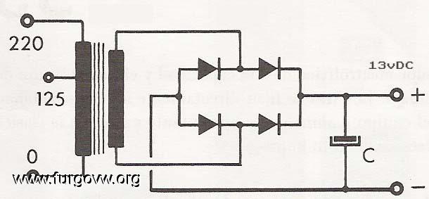

Hola buenas,  tened en cuenta a la hora de trastear con los transformadores para conectarlos directamente a 12v. Hay que tener claro si la tension que comentais es la del transformador o la de la fuente de alimentacion. Si pone 13v. una vez la señal rectificada a continua (despues de los diodos o puente rectificador + filtro) entonces no hay problema de montarla en nuestra furgo  .palmas

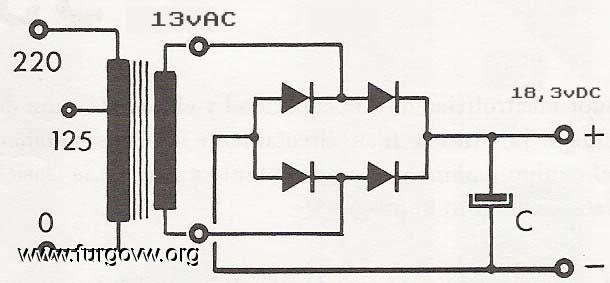

Pero si por el contrario los 13v. son en el bobinado del transformador, tenemos el problema que el puente rectificador (diodos) eleva cualquier voltaje en altena por 1,41, asi que tendriamos unos 18,3v a la salida y no funcionaria en la furgo. :'(
Moraleja: Meter polimetro al canto.
