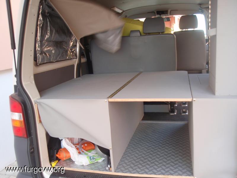

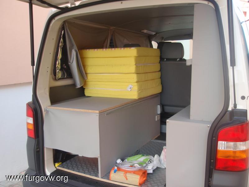

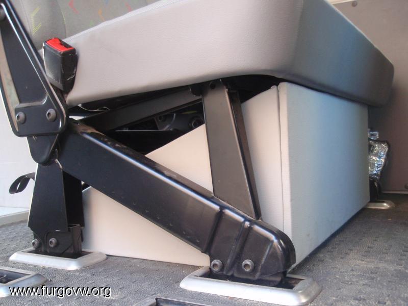

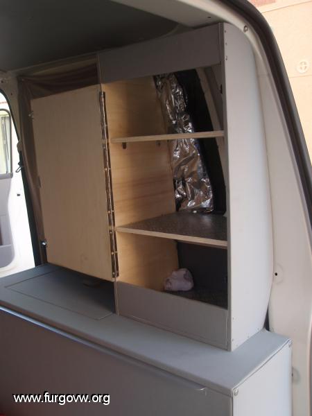

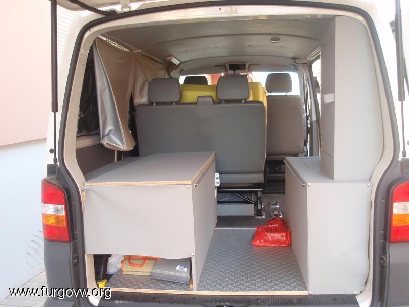

los arcones que se hacen cama ya los teniamos entonces, le hemos añadido un cajón bajo el asiento y un pequeño armario ropero en la parte trasera, que aunque no lo parezca tiene bastante capacidad.
en fin me dejo de historias y voy a lo que todos nos gusta  .fotografo

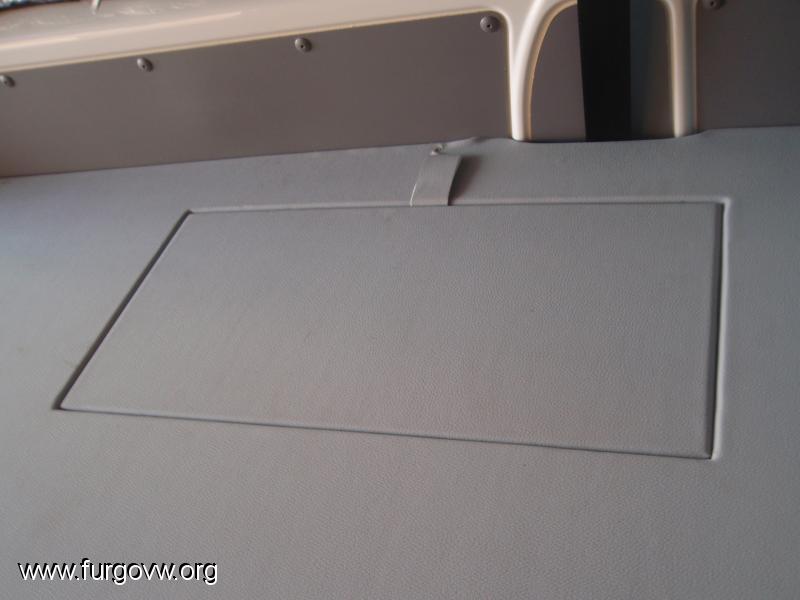

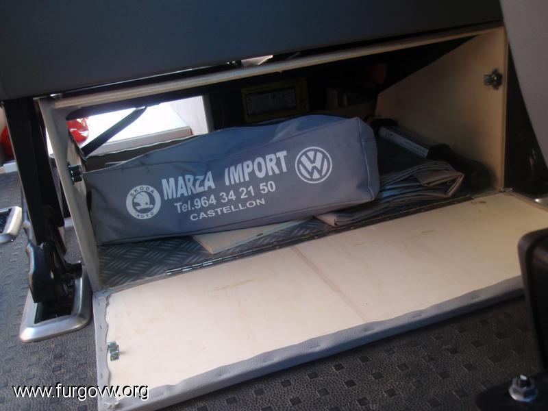

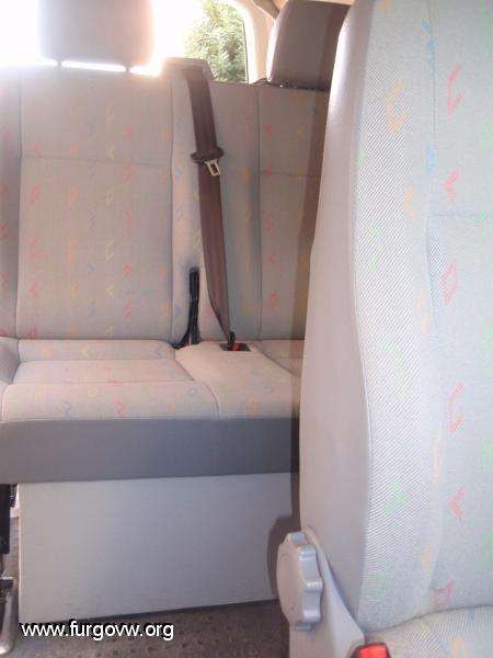

estas fotos son las del cajon que le hemos hecho bajo el asiento, no le pusimos guia por el tema de frenazos y ruidos, la puerta la sujetamos con una goma de esas con ganchos en los extremos. la verdad es que va de lujo.

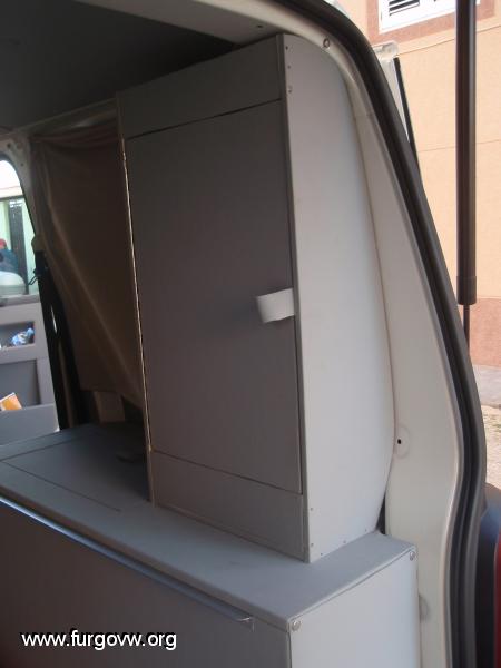

estas fotos son del armario roperito lateral trasero (cuanta explicación!!!)

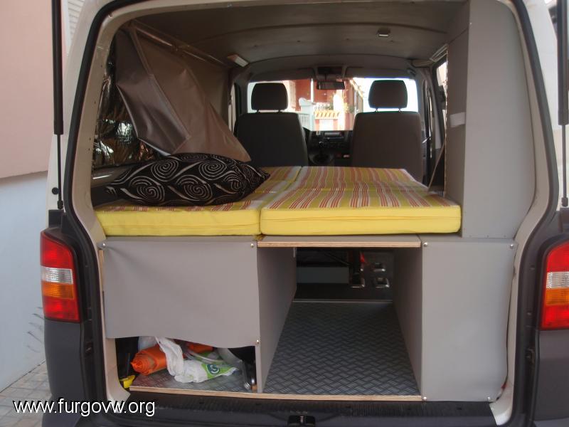

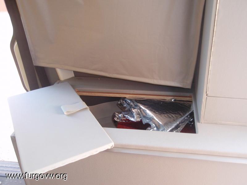

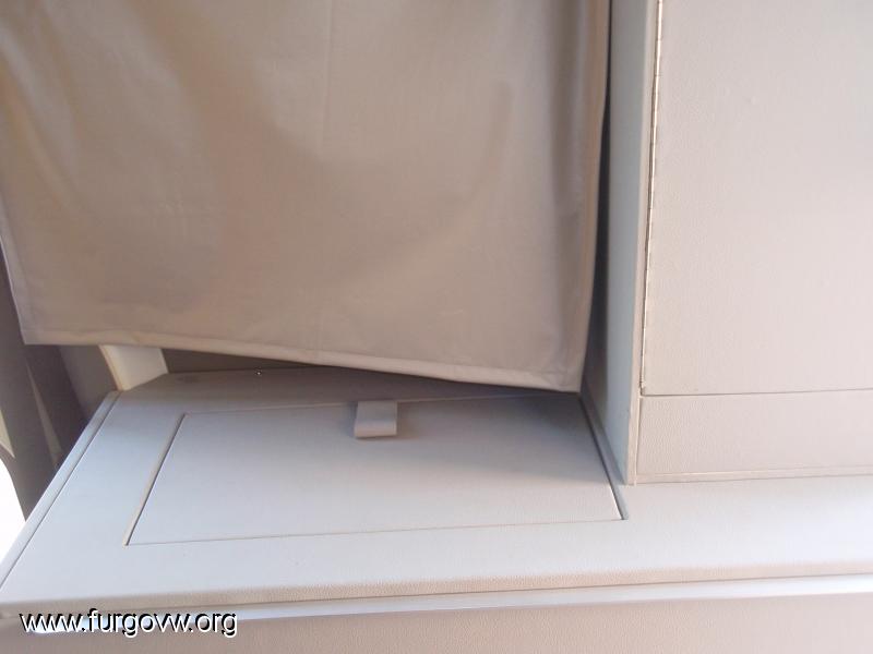

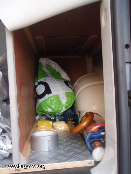

los arcones son de sitinta capacidad y tienen acceso desde detrás y por unas puertas  que hay arriba de los mismos

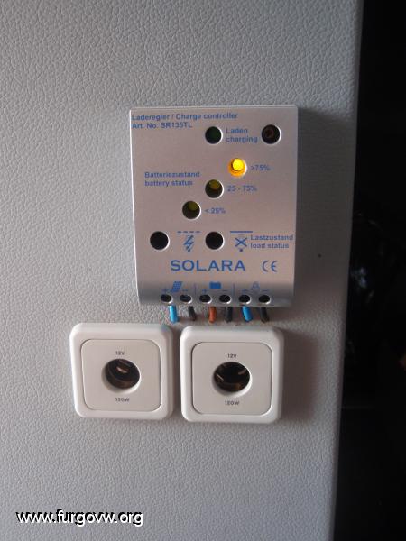

las siguientes son de las tomas de 12v y el medidor de carga de la segunda bateria

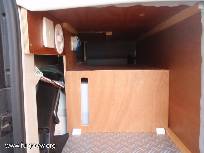

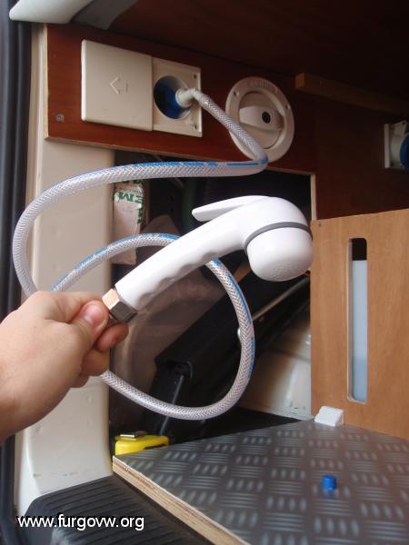

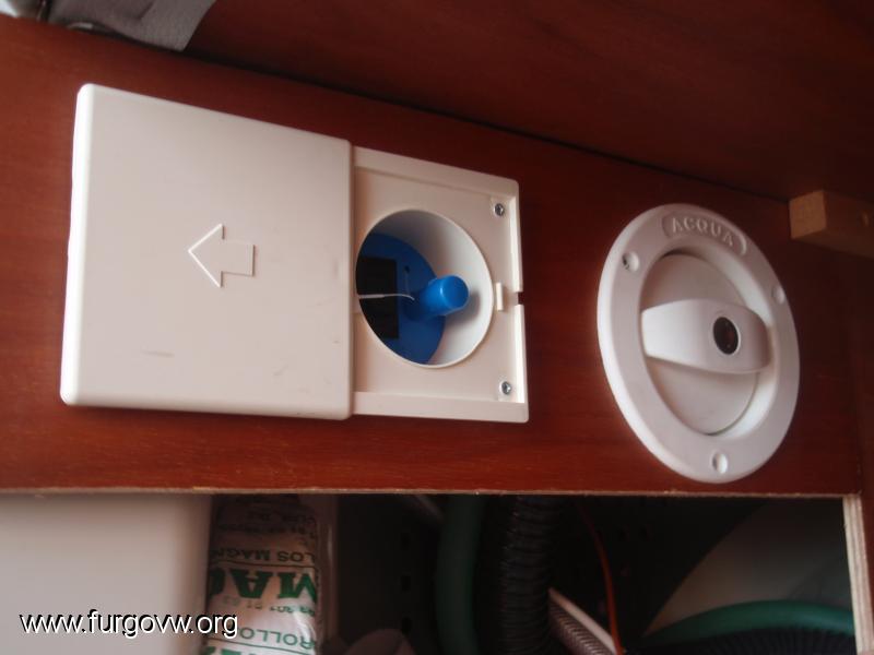

y estas del depósito de 70 litrows con su entrada y salida de agun y su duchita para el exterior, trmabien se puede ver la toma de electricidad para cargar la bateria en camping

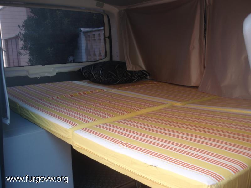

y por ultimo la comodisima cama

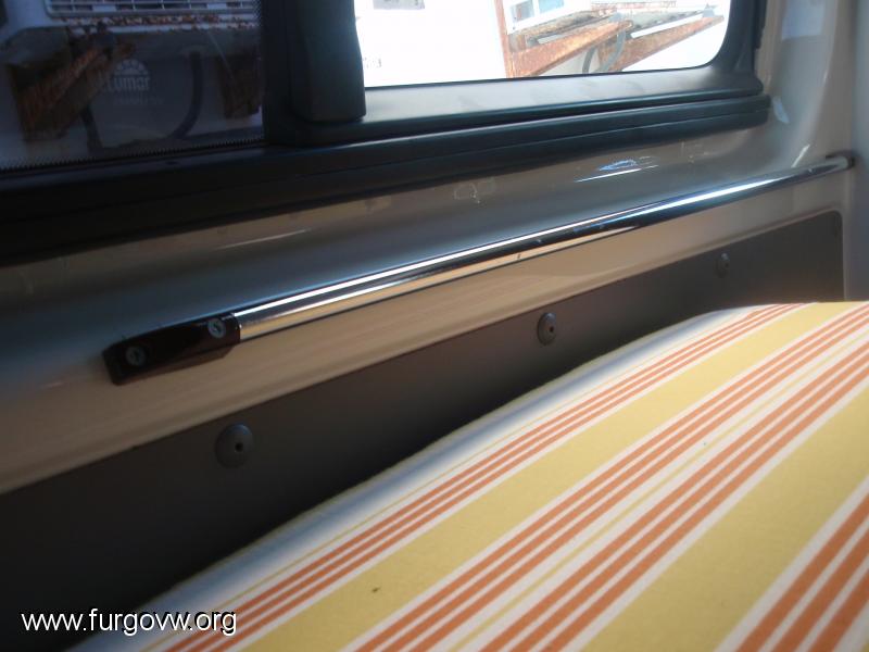

esta última foto es de la guia para la mesa, que forma el salon cuando giramos los asientos delanteros.
pues basicamente es esto, tiene de todo pero sin modificar nada de la furgo, la nevera la llevamos al lado del asiento de atrás, sujeta con una cincha que a la vez hace de soporte para la cama en ese trozo.
como veis todos los muebles estan hecho de fenólico marino excepto el cajon y el armario, revestidos con polipiel gris,  para mi esteticamente queda muy bien, aunque menuda FAENA!!!!!
aunque no todo el mérito es mio, pues el tente de vansicampers me lo dejo todo casi hecho.
las cortinas que veis estan hechas de foscurit gris, y son obra de la suegra, van sujetas con corchetes

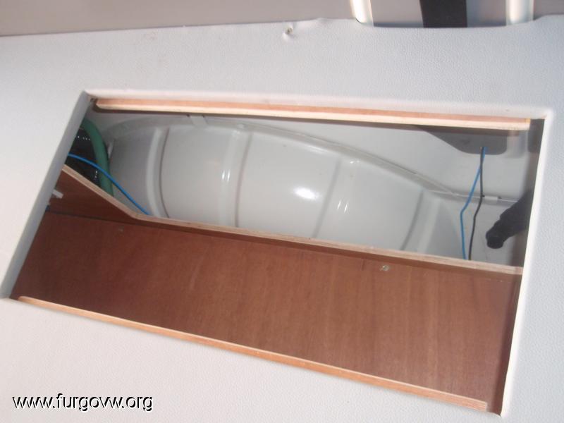

udini
me alegro que guste, por cierto trastito, el deposito esta en el arcon de la izaquierda, si te fijas se ve dentro de un cajón de madera, donde esta la toma de agua y la ducha exterior. te pongo la foto
ves la ranura vertical que hay en la madera de detras de la ducha? pues ahi esta el deposito de 70 litros de aguas limpias, la ranura es para saber el nivel de agua que queda.
en esta se ve más claro
espero haberte aclarado la duda.

por cierto, no lo he dicho, pero la bateria es de 100ah y va justo detras del deposito de agua, a la altura de las tomas de 12v y del medidor de carga, donde tambien llevo un cargador de bateria y un conversor de 300.
como veis esta todo en un bloque, esta vez me paso la itv, pero si doy con otro mas tiquismiquis con cuatro tornillos lo desmonto y lo vuelvo a montar, o al menos espero que sea así de facil ;)

Muy buena la preparacion,
por cierto es comoda la cama al tener tantas juntas los colchones?
