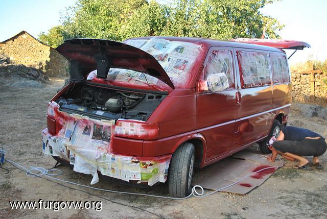

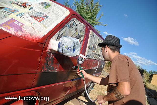

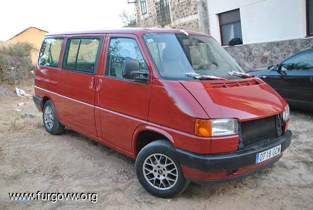

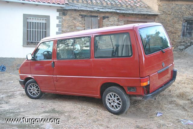

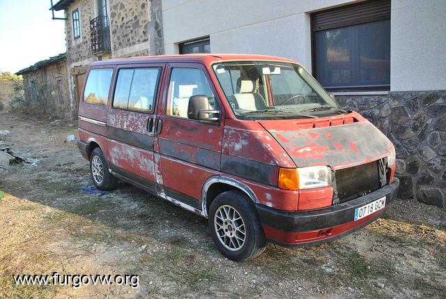

 Bueno.. pues despues de 2 añitos disfrutando mi furgo un poco viejuna , al final este verando me anime y lo hice yo mismo.. aqui os pongo unas fotos del proceso.
Utilice una pintura especial para metales expuestos a temperaturas extremas y anticorrosiva , que se supone que no hacia falta la imprimacion,.. de momento ha quedado de muerte,.. aver lo que me dura asi. Un saludete.

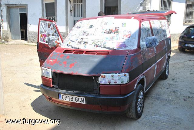

seguimos con la pintura..
perfecta...
espero que dejeis vuestra opinion..
un saludete..

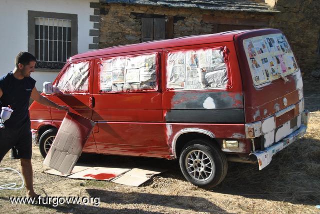

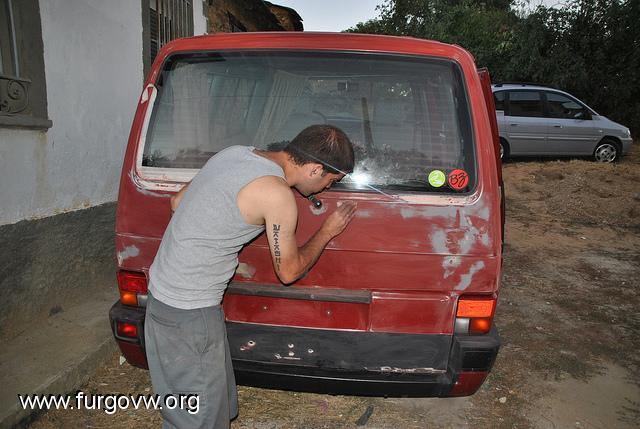

La verdad es que este trabajo así,.. fue mi desvirgacion. Nunca antes había hecho nada parecido.
Lo del  viento y el polvo.. pues elegí para pintar un día de viento casi 0. prime regué todo el suelo , para que el aire de la pistola no levantara polvo , y el resultado fue bastante bueno. Algún mosquito se empotro contra la reciente pintura y ahora es parte de mi furgo,.. pero solo un par de ellos , je je ,.. al pasar un trapo con la pintura ya seca , solo quedaron las patitas , ja ja ,
la verdad es que el resultado final a sido muy bueno , teniendo en cuenta que lo hice en plena calle.

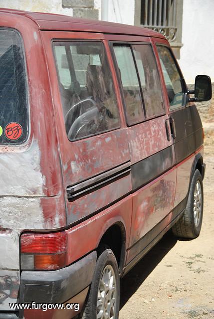

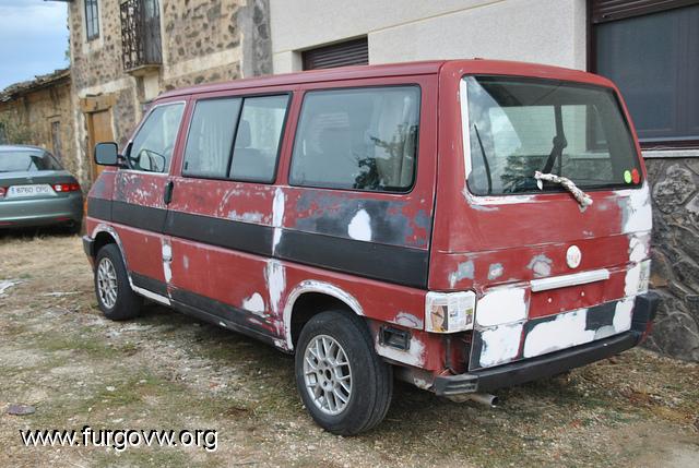

Por cierto , entre el primer día y el ultimo , paso una semanita casi ,  enmasillando y lijando. La pintura es cosa de dos o tres horas , pero el proceso previo es un poco agonía.
